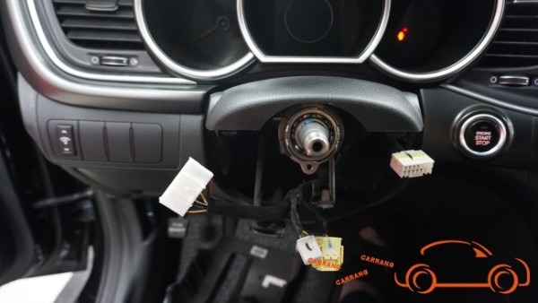

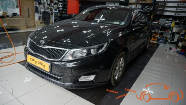

K5가 입고되었습니다

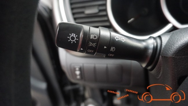

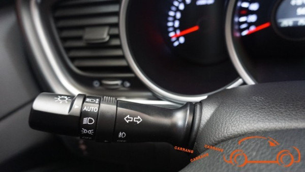

오토 라이트 기능이 없는 펑션키입니다
핸들을 탈거해야 펑션키도 탈거가 가능합니다

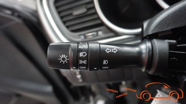

오토가 맨 윗부분에 새로 생겼죠?
새로운 멀티 펑션키로 교체가 되었습니다

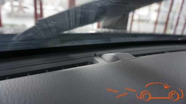

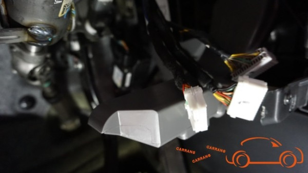

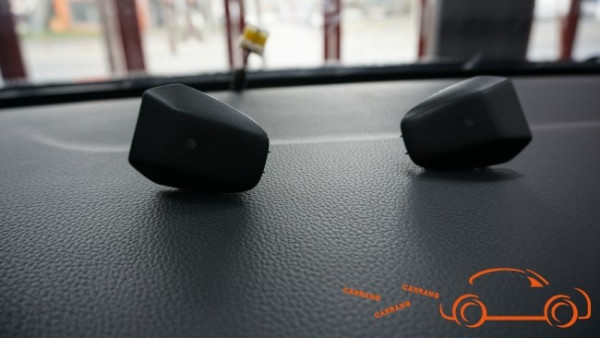

포토센서를 교체합니다
조도를 감지해서 오토라이트 기능을 해줘야 하는데
그 기능이 누락된 포토센서입니다
그래서 똑같게 생겼지만
기능이 다른 포토센서로 교체를 한답니다
이제부터 조금 힘들어질 수도 있는 작업입니다
배선 연결인데요
배선이 조금 부족하죠???

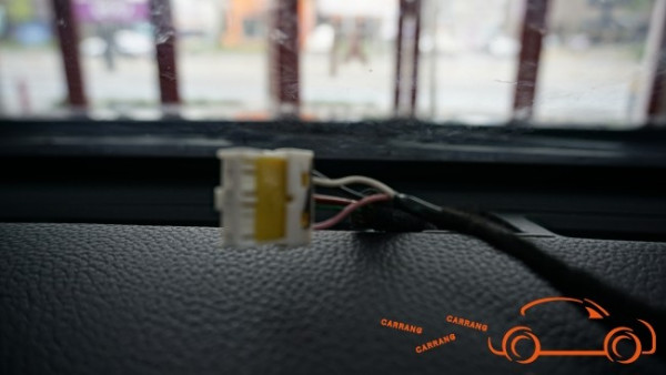

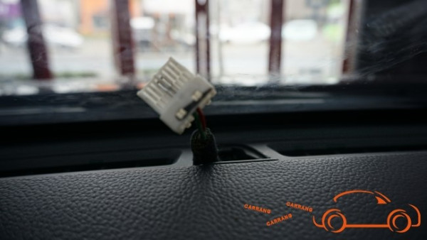

풍성해진 배선입니다
오토라이트 기능이 추가하려면 몇 개의 배선이 추가된답니다
대시보드에서 배선을 끌어내려서
핸들 아래에서 배선 작업을 합니다
이제 라이트는 오토 기능에 두시고 사용하세요
알아서 작동한답니다~
