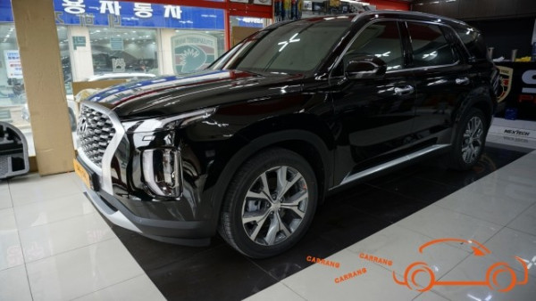

팰리세이드가 입고되었습니다
먼저 시간이 더 걸리는 사이드스텝 먼저 시공해봤습니다

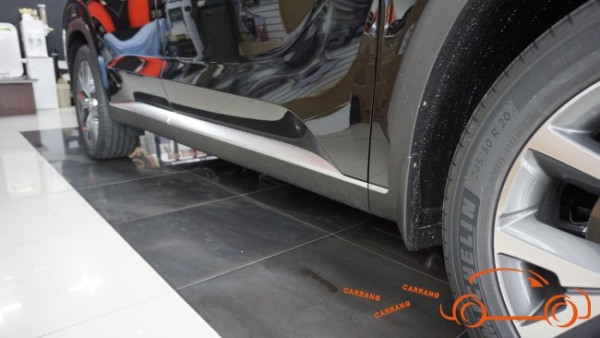

매끈한 바디입니다

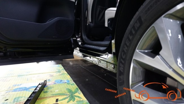

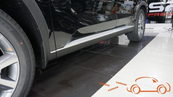

탈거합니다
차가 커서 그런지 사이드 스텝도 큰 것 같고
탈거된  사이드 실도 큰 느낌이더라구요

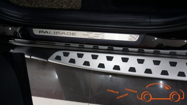

순정 4각 도트 사이드 스텝이 시공되었습니다
팰리세이드 전용 순정 사이드스텝입니다

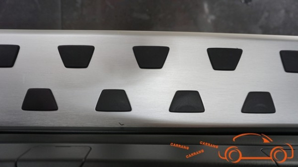

미끄러짐이 방지되는 고무가 심어져있는 튼튼한 사이드 스텝으로 시공이 되었습니다

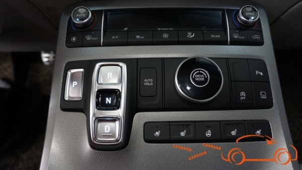

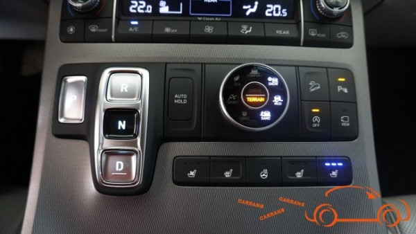

두 번째는 간만에 사장님을 당혹시킨 조그 다이얼 시공입니다
2륜의 기어박스입니다
경사로 저속 주행이 빠진
심플한 다이얼이 있죠?
이렇게 화려한 다이이얼로 교체가 됩니다
이게 4륜의 드라이브 모드 버튼이라고 생각하시면 됩니다
팰리세이드 4륜 조그 다이얼은
사장님이 하시는
순정 옵션 시공 중
난이도 하에 속하는 옵션인데요

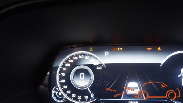

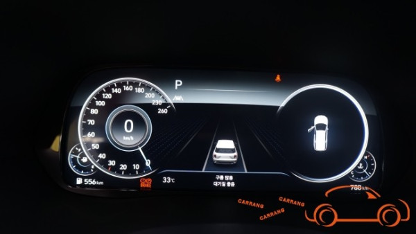

웬걸 ... 계기판에 연동이 안됩니다
기존에 저희가 했던 다이얼들은 계기판은 물론
네비게이션도 다 연동이 되었더랬는데.......
30분짜리 시공을 한 시간 넘게 잡고 있었는데
원인은 다른 곳에!!
시공이 잘 못된 게 아니라
이 계기판이 캘리그라피 계기판이라는 게 문제였어요
요렇게 각양각색의 경고등이 뜨더라구요
하지만 당장 해결될 문제가 아니었기에

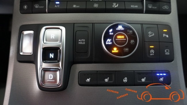

며칠 후 다시 입고되어서
마무리하고 출고되었습니다
경고등 없이 계기판에 잘 연동이 되죠??
다만 아쉬운 점은
캘리그라피 계기판이 아닌 차량은 경사로 저속주행이 활성화 되는데
캘리그라피 계기판은 안되더라구요
이렇게 저렇게 해봐도
아쉽게도 경사로는 포기 하셔야 하는 걸로.......
