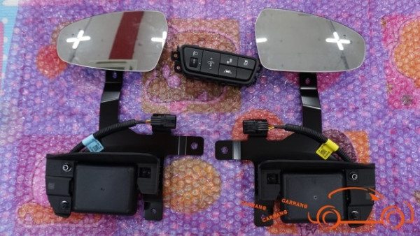

후측방 경보기는 아시다시피 후방에서 작업이 이루어지죠
요게 기본적으로 들어가는 부품입니다
각 방향의 레이더와 사이드 미러
그리고 크래시 패드입니다
여기에서 추가로 들어가는 건
사장님의 배선작업입니다

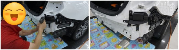

먼저 레이더를 시공해야 합니다
각 방향의 브래킷에
사장님이 레이더를 고정시킵니다
흔들림이나
수평이 안 맞으면 감지를 못하기 때문에
야무지게 고정을 해주는 거죠

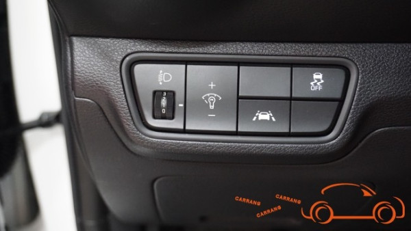

크래시 패드도 교체합니다
공버튼이 몇 개 있는 크래시 패드네요

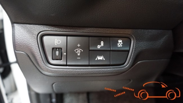

후측방 버튼이 자리 잡았습니다

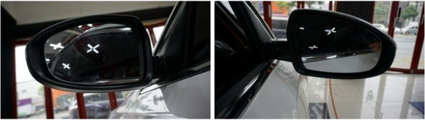

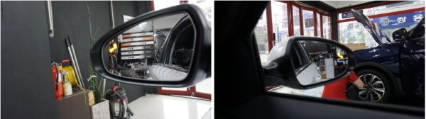

사이드 미러도
후측방 전용 미러로 교체합니다

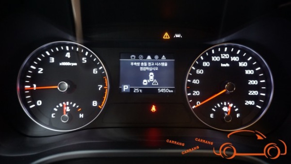

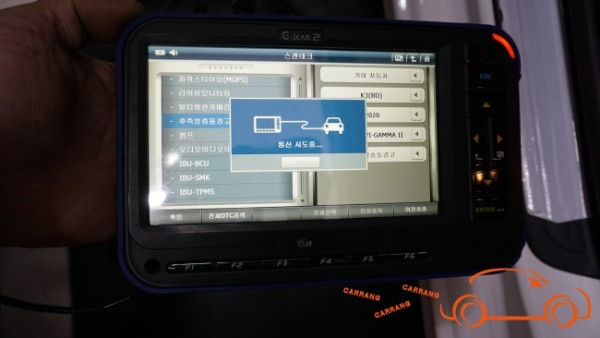

아직 코딩이 되지 않았기 때문에
점검 문구가 뜨네요

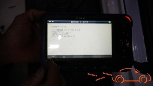

코딩을 해줍니다
코딩까지 끝나야
완전한 사용이 가능하시답니다
