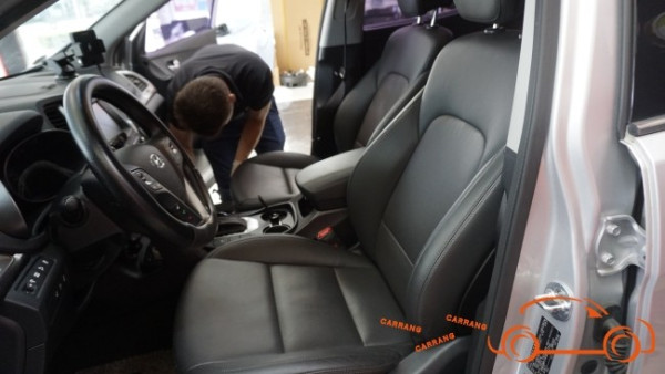

조수석 시트 탈거 중인 사장님

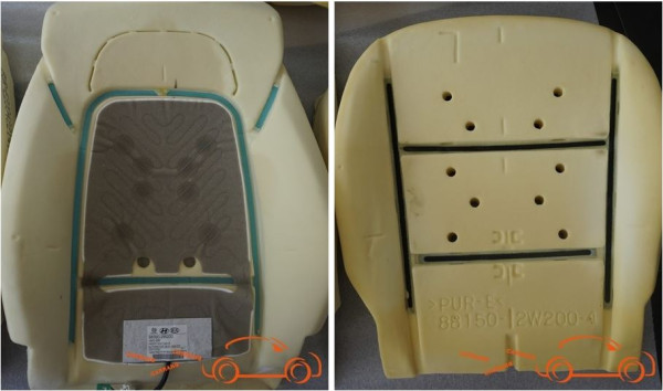

통풍용 패드와 벤틸레이션 패드를 순정으로 교체를 하기 때문입니다
기존의 시트에 홀가공을 하는 게 아니라
이렇게 출고시 통풍 옵션과 같은 제품으로 시공을 해드리는 거죠
등받이는 벤틸레이션 패드가 부착되어 출고가 되고
좌석은 이렇게 분리가 되어서 출고됩니다
벤틸레이션 패드가 일반 차량용과 조금 다르죠?
보통 가운데 홀이 있어서 바람이 거기로 들어가는데
싼타페 DM은
아래로 관이 있더라고요
벤틸레이션 패드를 붙이면 이런 모습이 되는 거죠

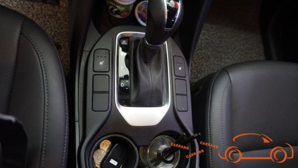

이게 순정의 모습입니다

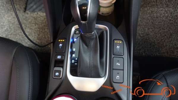

싼타페 DM의 크래시 패드입니다
열선 버튼만 있네요

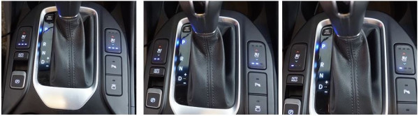

통풍 버튼이 풀옵션 버튼에 있어서
일단 버튼은 풀옵션 버튼으로 시공했습니다
열선이 잘 들어오는 거 확인했구요
통풍도 단계별로 잘 작동되는 거 확인했습니다
