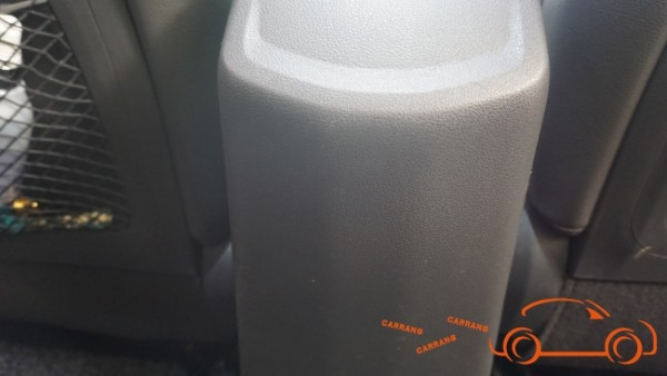

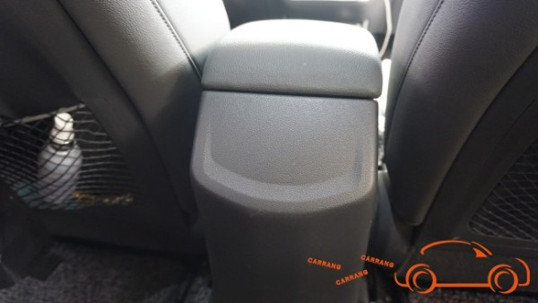

요 콘솔 박스 뒷부분에 에어컨 송풍구를 만들어준답니다

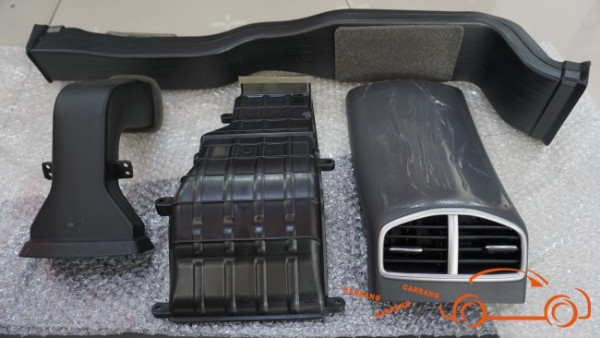

에어벤트에 들어갈 부품입니다
센터패시아의 송풍구에서 바람을 가져가야 하기 때문에 꽤 많은 부품이 들어가죠

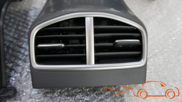

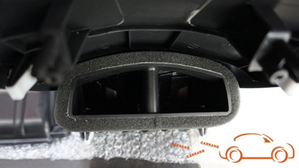

요렇게 송풍구를 조립합니다
이게 안쪽에서 보는 송풍구입니다
꽤 공간이 크죠?

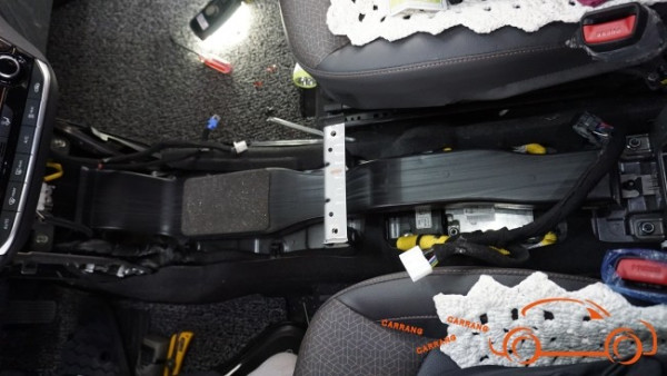

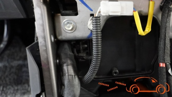

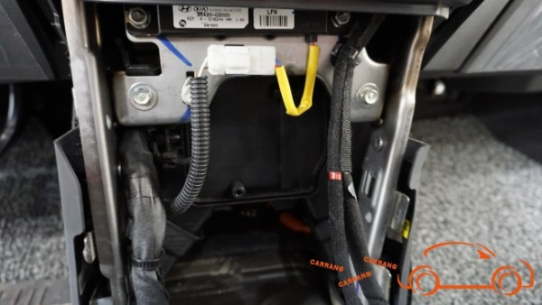

기어박스를 전부 탈거하고
센터패시아 하단에서부터 작업합니다
앞서 보셨던 부품들 중
세 개가 바람관이었는데요
아이오닉은 보시다시피 이렇게 바닥과 가깝게
관을 연결해야 해서
다른 차종에 비해 여러 조각이 나있는 거랍니다
연결이 다 되었습니다

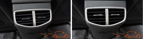

마무리로 송풍구가 조립된 마감재로 바꿔주면 됩니다

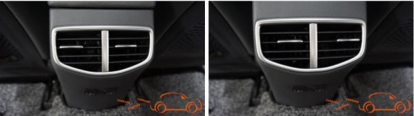

상 하
좌 우
바람의 방향도 조절할 수 있습니다
에어벤트의 바람이 시원하게 나가려면
송풍기능을 아래로 나가게 조절해 놓으면 많은 바람이 나갈 수 있답니다
동그라미처럼 이렇게 공조기 설정을 하시면 됩니다

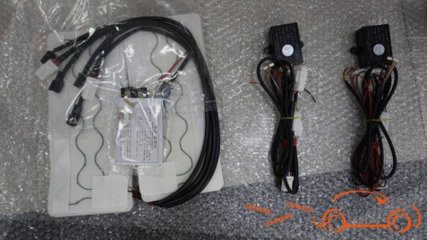

부품이 심플하죠?
사제품으로 시공하기로 했답니다
순정으로 시공하면 좋긴 하지만
시공비가 최소 두 배는 차이가 나기 때문에
제가 사제품을 권했습니다
사제품도 디지털 모듈을 사용하기 때문에
순정과 비슷하게 사용이 가능하시거든요

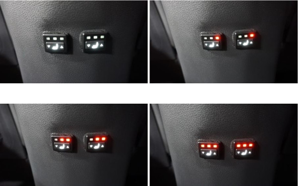

열선 버튼은
사람들 손이 쉽게 닿을 수 있는
에어벤트 송풍구 시공할 때 같이 시공할 거랍니다

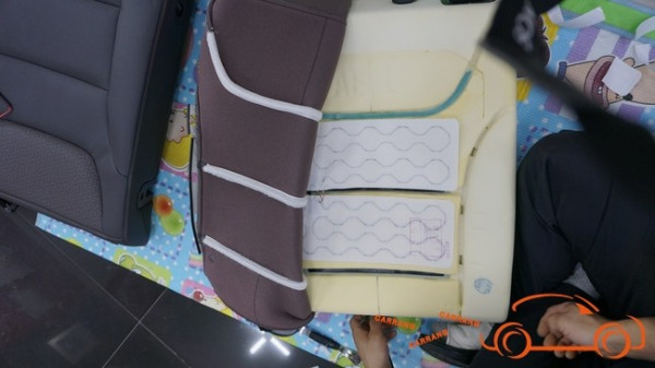

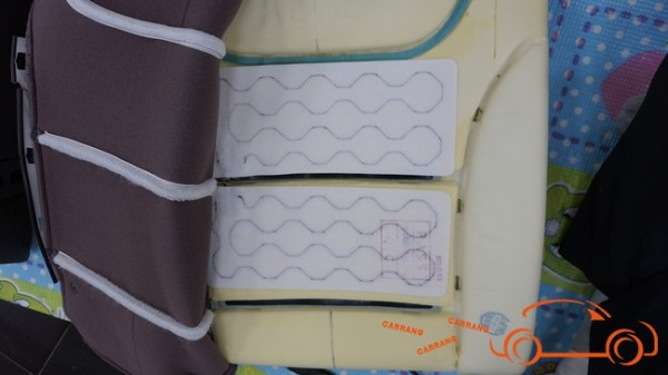

시트를 벗겨내고

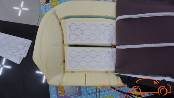

열선 패드를 붙여줍니다
두 장으로 분리가 되어있어서
세로 분리 패드든
가로 분리 패드든
잘 맞는답니다
배선 연결하고
버튼 시공해주면 끝
디지털 모듈이라서 단계별로 조절이 가능하답니다
