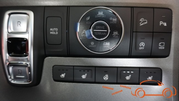

바로 팰리세이드 2륜에 4륜 조그 다이얼을 시공하는 겁니다

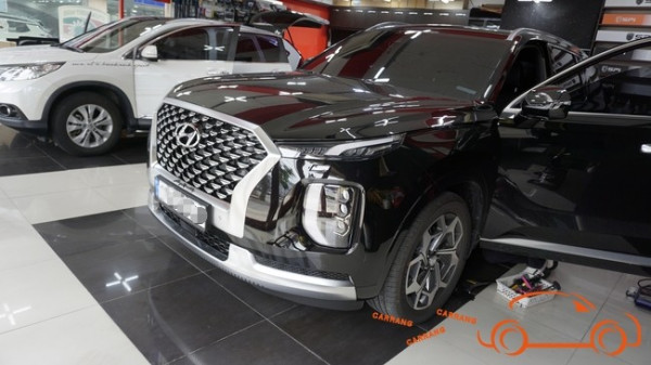

팰리세이드가 입고되었습니다
광주에 딱 세 군데 전화를 해보셨고
심하게 저렴한 저희에게로 예약해주셨습니다

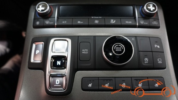

2륜 기어 박스죠~~
4륜 조그 다이얼로 시공이 완료되었습니다
 이 다이얼이 뭐라고..
사실 팰리세이드라는 차 가격에 비하면 이 다이얼의 금액은 정말 소소합니다
하지만 이 소소한 걸 굳이 2륜에는 넣지 않았단 말이죠.....

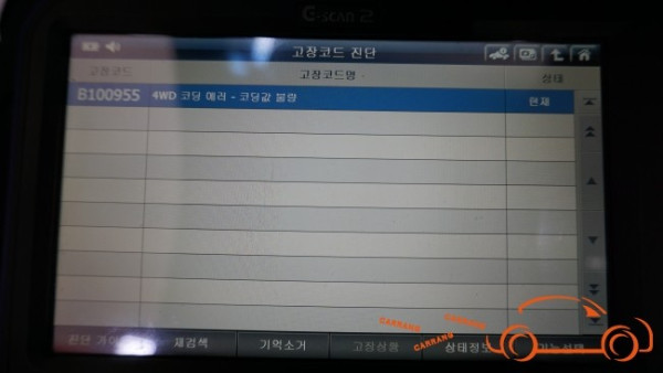

시공만 한다고 다가 아니죠~
코딩을 해야죠~~

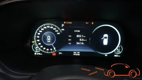

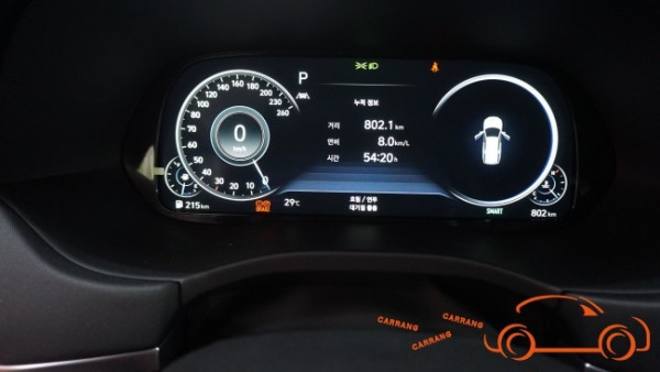

코딩을 해주면
계기판에서 사용이 가능해지죠~

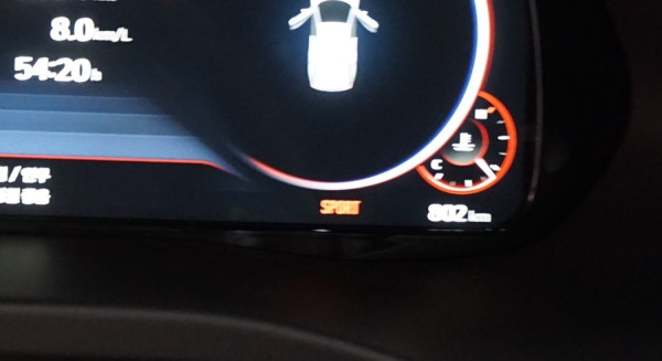

계기판에 연동이 되었다는 데 안 보이시죠???
요기 요기 오른쪽 하단에 스마트라는 글씨 보이시죠?

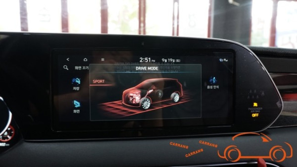

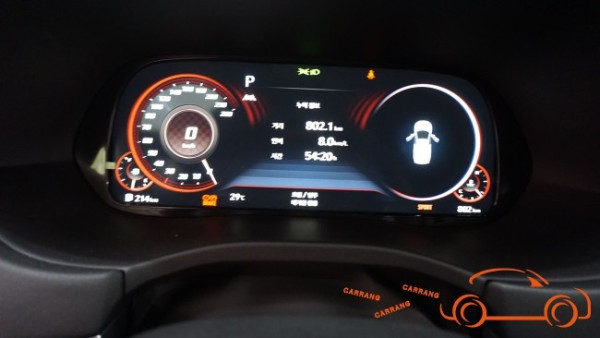

 스포츠 모드입니다
사진이 흔들렸는데
스포츠는 주황색으로 글씨가 표시되네요~

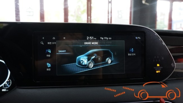

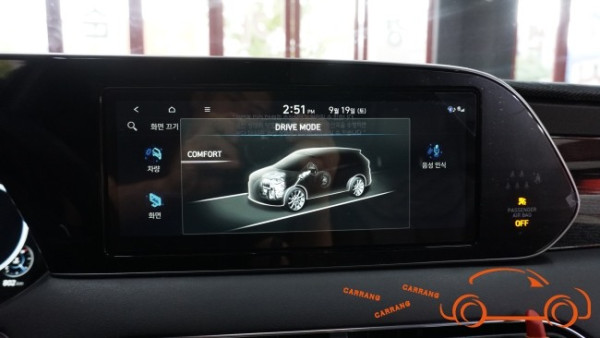

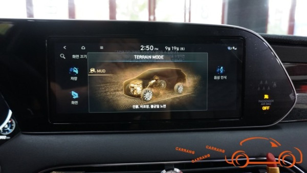

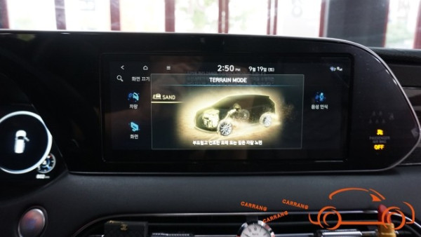

계기판에만 연동이 되고
네비게이션에 연동이 안되면 안 되겠죠??

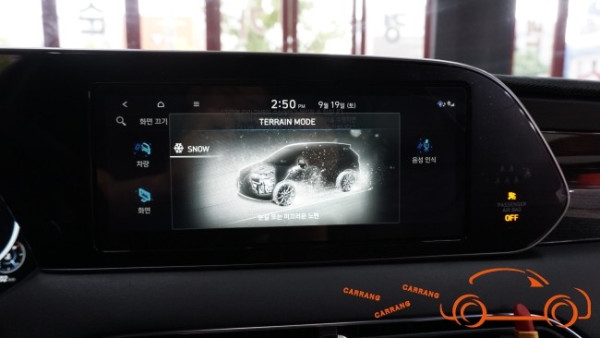

(테레인 모드가 표시는 되지만 사용이 안 되는 건 아시죠???)
드라이브 모드만 사용이 가능하십니다~~
