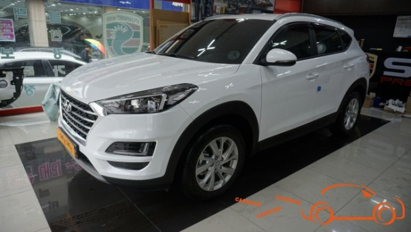

올 뉴 투싼이 입고되었습니다

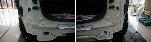

범퍼를 탈거하고
레이더를 시공하고
배선 작업을 해야 하는데
작업시간의 반 이상이 여기서 이루어지거든요
범퍼 부분의 작업이 끝나면 ⅔ 정도 진행이 되었다고 생각하시면 됩니다

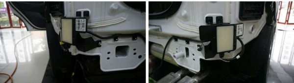

범퍼 부분입니다
후측방 경보기라는 이름으로도 알 수 있듯이
후방과 측면을 같이 감지해야 해서
범퍼의 45도 각도의 측후방에 시공이 들어갑니다
보시면 레이더의 방향이 비뚤어져 있죠
하지만 수평은 맞습니다
수평이 맞지 않으면 경보기가 사용이 안 되거든요

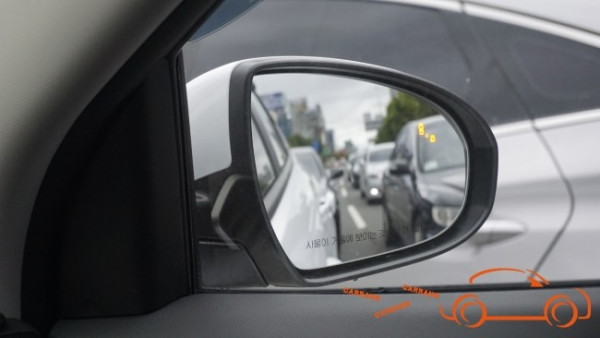

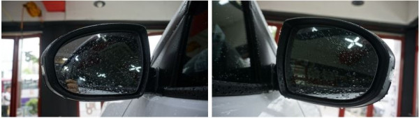

먼저 사이드 미러입니다
기존 사이드 미러를 탈거하고
그림이 있는 후측방용 사이드 미러로 교체합니다

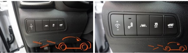

그리고 크래시 패드도 교체해줍니다

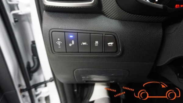

상시 작동이 아니라
ON / OFF 기능이 있기 때문에
버튼을 교체해야겠죠
후측방 경보 기능을 켜게 되면 이렇게 점등이 된답니다

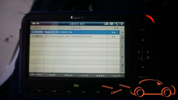

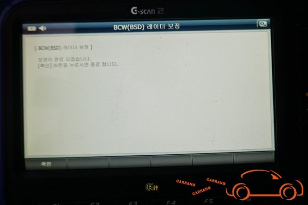

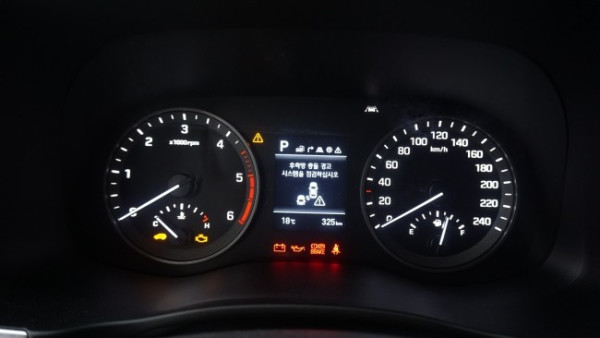

순정 옵션은 시공이 끝났다고 다 끝난 게 아니죠?

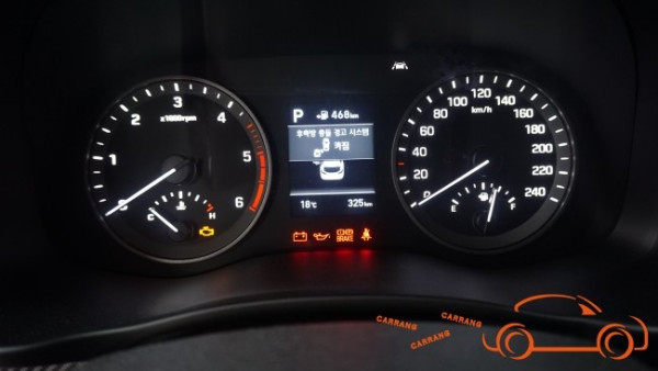

이렇게 시스템을 점검하라고 뜨는 이유는 인식을 못했기 때문입니다

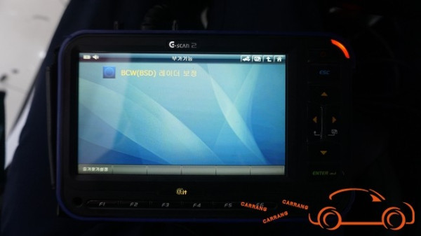

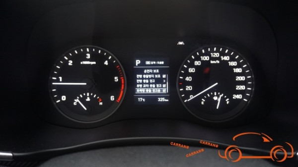

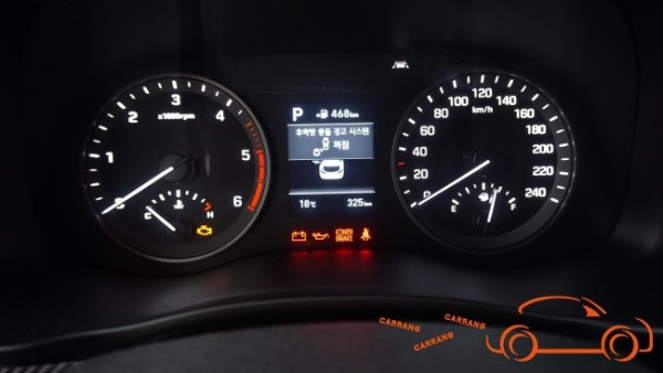

이제 계기판에 켜지고 꺼졌음이 나타나죠?
사용이 가능합니다

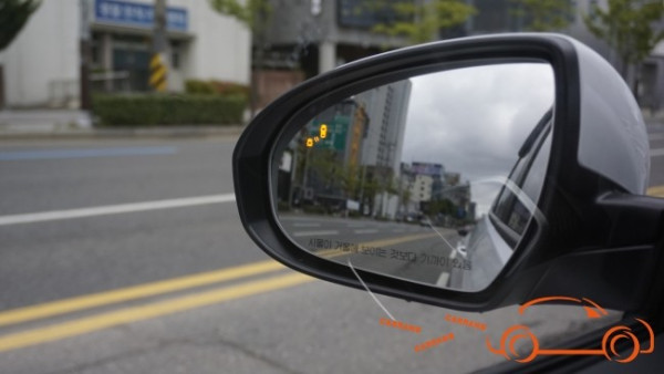

위험을 경보 받는 마지막 세 번째 방법입니다
알림음인데요

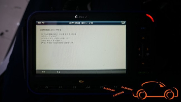

보정 작업 후 계기판에서 설정 작업을 해주면
알림음도 사용이 가능하답니다
이렇듯 차선 옆에 장애물이 생기면 LED로 경보를 해주기 때문에
차선 변경이 용이해지겠죠?
