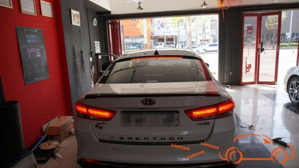

 기존의 보조 제동등에 브렌톤 글씨를 넣어두어서
잘 안 보이죠?
아마도 밤에는 보였을라나...
하지만 고객님은 저걸 죽이고(?) 기다란 K9  보조 제동등을 시공하기로 했습니다

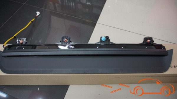

K9 보조 제동등입니다
항상 드리는 말씀이지만
저흰 저 피스 구멍을 씁니다
잘라내지 않고 피스로 고정합니다

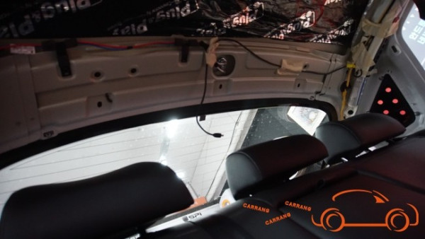

천정 들어내고 작업합니다
요기 철판이 보이시죠?
요기에 피스로 고정합니다
그냥 아무 피스나 고정하지 않습니다
다른 업체에서 시공 후 고정할 때 철판용인지 플라스틱 용인지
구분도 못하고 그냥 조여만 놓은 거 많이 봤는데
철판용으로 시공합니다
바깥 천정이 바로 붙어있어서 튀어 피스 끝이 튀어나오지 않게 잘 시공해줍니다
조금 힘든 시공이었습니다

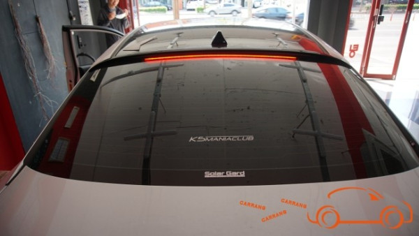

아까 글씨가 나오던 브레이크 등은 죽이고
K9 등을 살렸습니다
밤에 찍어야 하는데
고객님이 오신 시간은 토요일 대 낮이었거든요
그래도 이쁘게 시공된 보조 제동등입니다

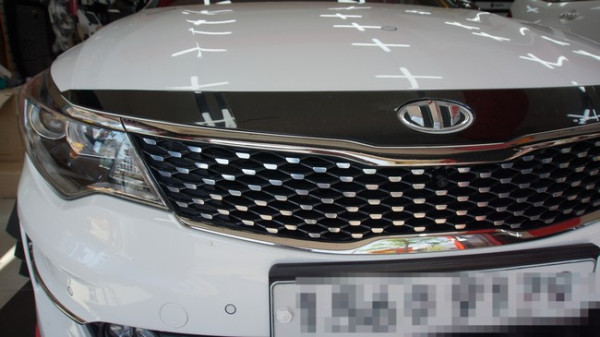

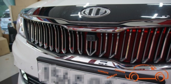

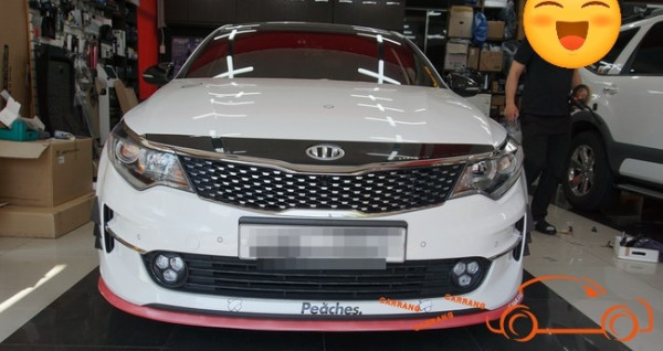

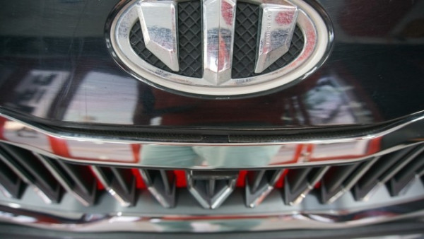

이 마름모 끝에 있는 크롬이 어떻게 보면 멋스러운데
세로 그릴에 비하면 무난하기 짝이 없는 그릴이죠

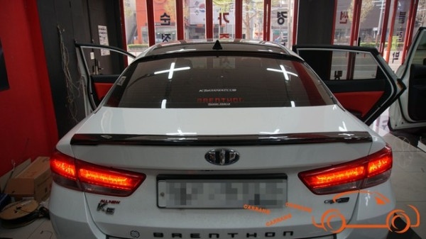

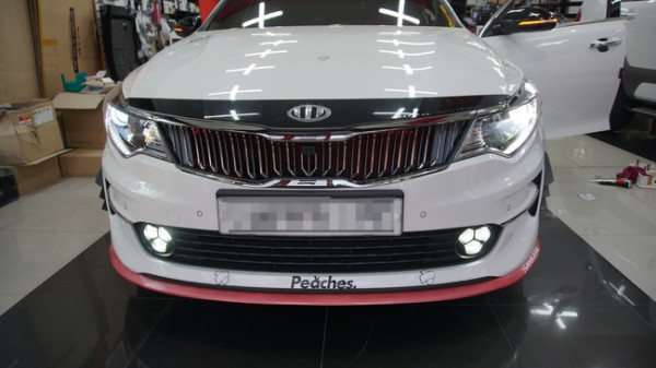

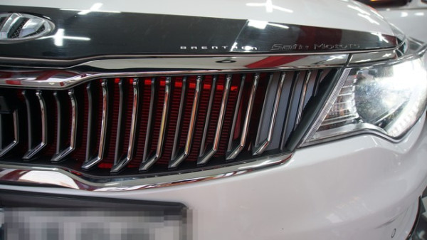

시공되었습니다
세련미 철철 흐르는 새 그릴입니다
보통 그릴은 그릴 교체에서 끝나는데 고객님은 전방 카메라가 있었더라구요
가공을 해야 했는데
원숭이가 나무에서 떨어진다고
사장님이 이 세로 살 위치를 잘 못 선정해 잘라 가지고
전방 카메라를 커버할 마감재 찾느라 한참을 헤맸습니다
사장님이 그런 실수를 하실 줄이야
우리 사장님도 AI가 아니고 사람이었음이 드러났어요~~
그릴 새로 주문해서 새로 시공해드리겠다고 했는데
고객님이 괜찮다고
마감재로 마무리 잘 되었으니 괜찮다고 해주셨어요

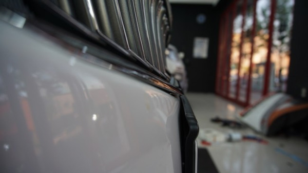

세로 그릴 시공하면 요기 단차 생기는데
대부분의 업체는 그냥 세로 그릴을 꽂는대서 끝나기 때문에
여기서 내부가 훤히 보이거든요
그래서 저희는 고무 튜브를 꽂아서 최대한 속이 보이지 않게끔
단차가 있음을 남들이 눈치채지 못하게 시공하고 있습니다
혹시 소리 날까 봐 테이프도 붙여드려요
제일 중요한 아래 단차
요기 단차는 더욱더 심하게 티가 나게 됩니다
그래서 저희는 내부를 살짝 절개하고
사이에 튜브를 끼워서
혹시 모를 삐걱임과 단차를 최대한 잡아냈었습니다
사실 그릴 시공할 때마다 단차 때문에 만족했던 적은 없는데
대부분의 고객님들은 단차를 알고 계셔서 그런지 이 정도 마감에도 감동을 받으시더라구요

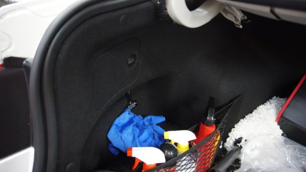

세 번째는 후진 벨입니다
전기 차나 수소차 등 엔진음이 없는 차량에 후진시
벨 소리가 나죠
근데
전기 차나 수소차가 아닌 차량들이 이걸 욕심을 냅니다
그래서 저희가 시공해드리고 있어요
잠깐 앞에 정리하고 왔는데
사장님이 이미 시공하고 덮어 버렸어요.....흐얼.....
요기 트렁크 왼쪽 벽면 쪽에 시공했습니다
나중에 고객님이 벨 소리 조절하기도 쉬우시라구요
