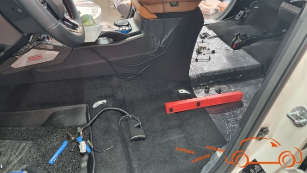

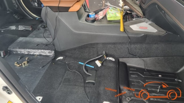

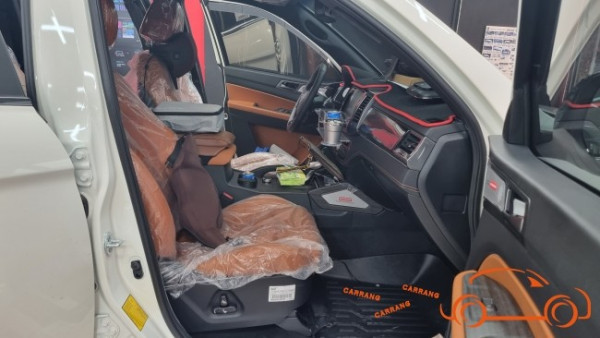

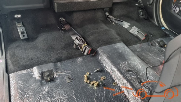

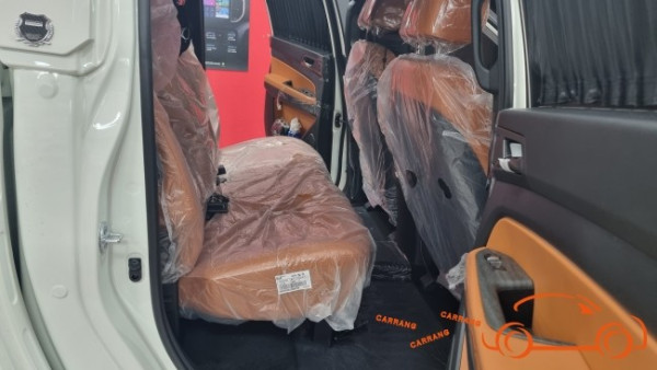

결국 이차의 모든 시트는 탈거를 해야 하네요........
비닐도 안 벗기고 해남에서 올라오셨습니다
좌석 전부 탈거합니다
2열도
조수석도
운전석도!
이렇게 뗀 김에 바닥지 작업이라도 하면 좋았을 텐데...ㅎㅎ

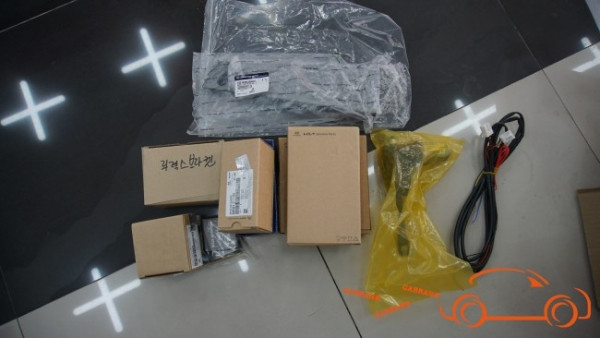

워크인과
릴렉스 브라켓
그리고
메모리 시트용 전동 모터등
부품들입니다

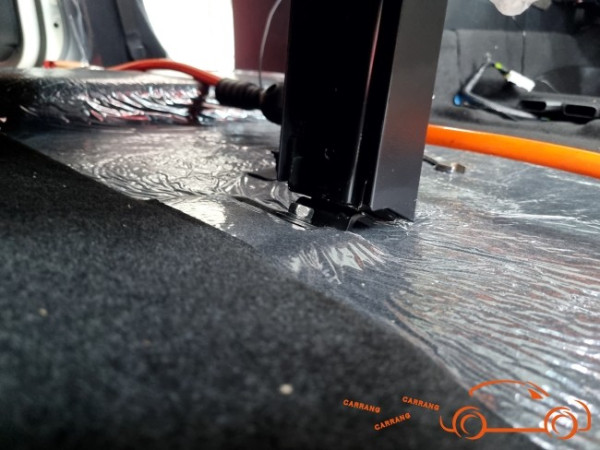

릴렉스 브라켓이라는 게 막 전동으로 리클라이밍이 되는 건 아니구요
이렇게 시트를 고정할 수 있는 볼트 구멍을 앞으로 튀어나올 수 있는 포지션을 만들어 주는 제품이거든요
이렇게 보면 요 5센티 정도의 간격이 얼마나 편할까 의구심이 들죠?
고객님도 그러셨습니다
 많이 안 튀어나오는데 그 정도로 얼마나 리클라이밍이 될지 의심스러우셨겠죠

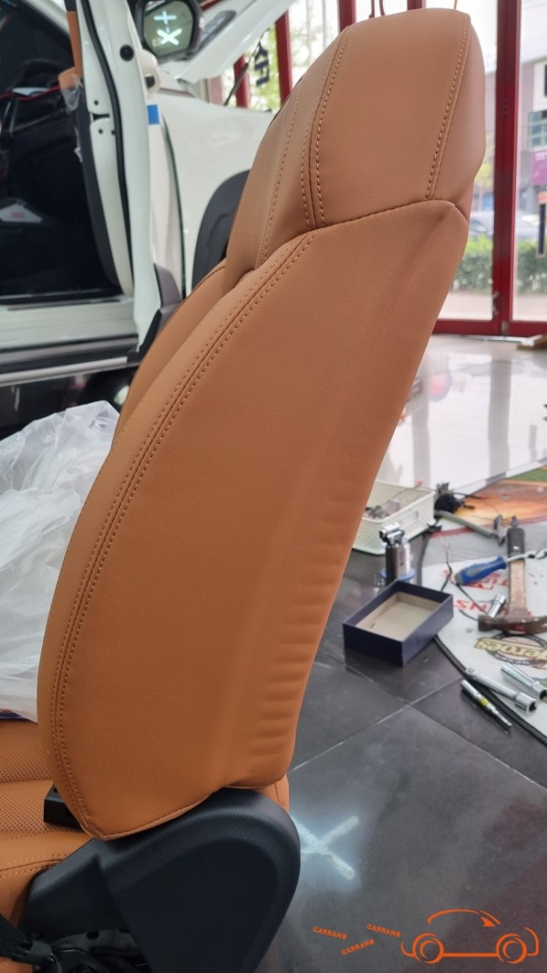

하지만 시공을 하고 나면
등받이의 각도는 정말 달라집니다
이렇게 튀어나오게 되잖아요
시트 사진을 못 찍었는데
고객님이 생각했던 것보다 많이 뉘어졌다고 하셨거든요

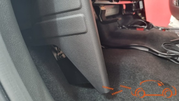

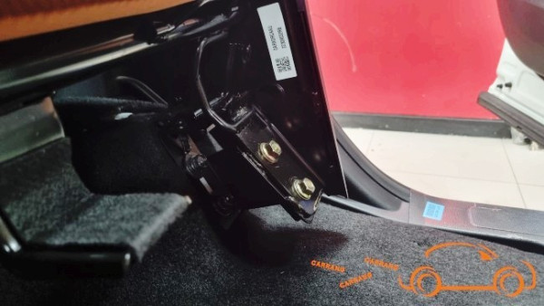

앞 다리도 이렇게 고정해줍니다
떠있는 거 같은 불안감이 있지만
정말 튼튼하게 고정되어 있습니다

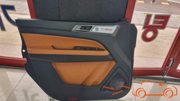

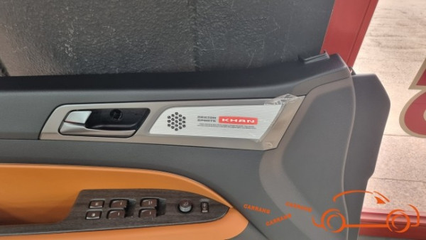

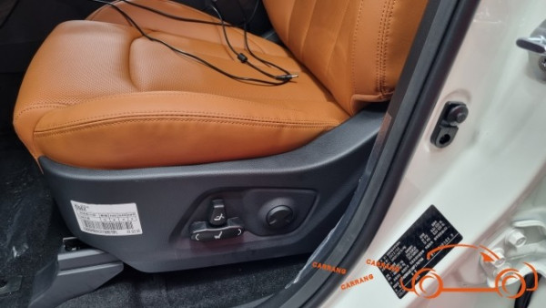

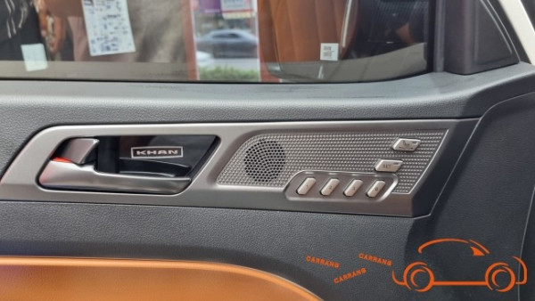

도어도 탈거합니다
도어에 버튼을 달아줘야 하니까요
요부분의 커버가 빠지고

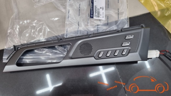

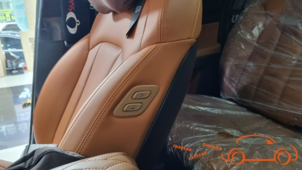

올 뉴 렉스턴의 메모리 시트 버튼이 들어가게 됩니다
요렇게요~

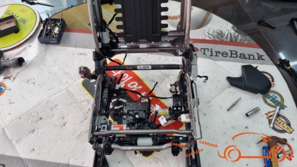

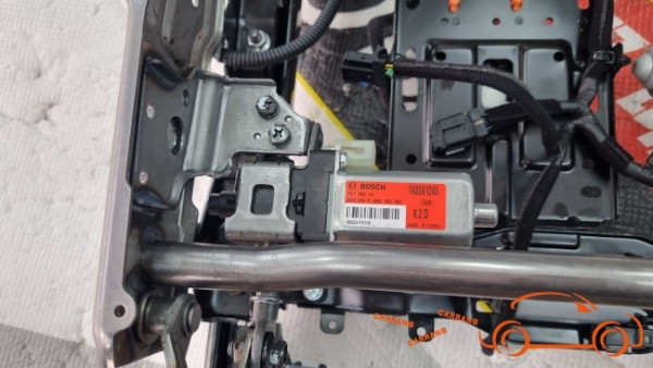

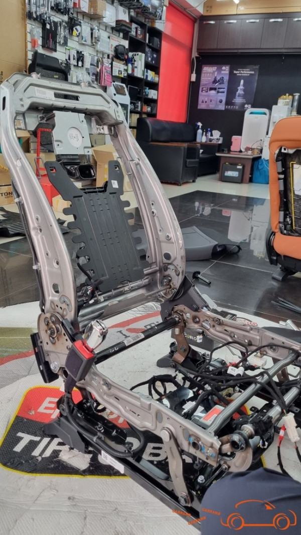

탈거한 시트의 옷을 벗겨줍니다
다 내부 스펀지도 벗겨 줍니다
이렇게 해야 저희가 모터 바꾸기가 편하거든요

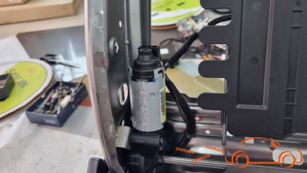

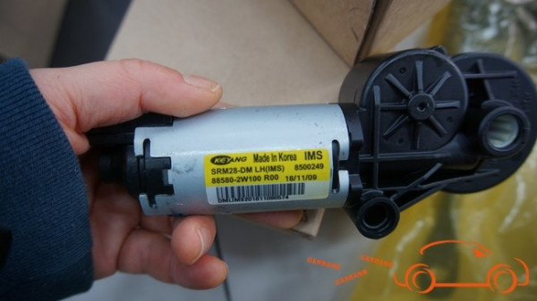

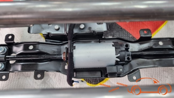

전동 시트에는 모터가 네 개 있는데요
그중 세 개는 좌석에
한 개는 등받이에 있어요
한 개만 바꾸면 좋으련만
네 개의 모터 전부 바꾸어 줍니다
요렇게 IMS 기능이 있는 모터로 바꾸어 주어야 하거든요
이제 사장님만의 시간~~!!
시트 프레임 세워두고
1:1  로 씨름합니다
뭐.. 어렵다기 보담
시트 프레임 무게가 있다 보니
한두 번 업어치고 메치면 힘이 들어서리......
IMS가 적용된 모터로 다 교체되었습니다
시공하고 시트를 고정하면 됩니다

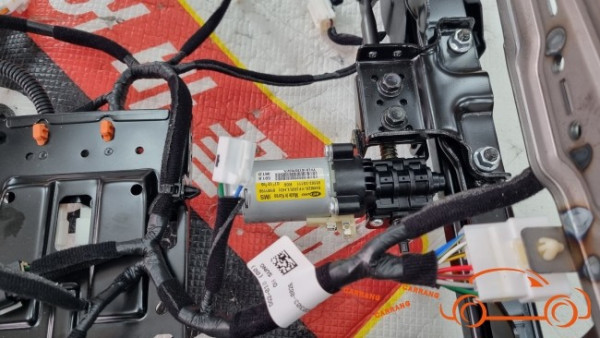

배선 작업은 이미 마무리되었습니다
쌍용 부품을 구할 수 없어서
현대 기아 메모리 모듈과 모터를 사용하다 보니
배선 작업을 좀 더 신경 써야 합니다
감쪽같이~!

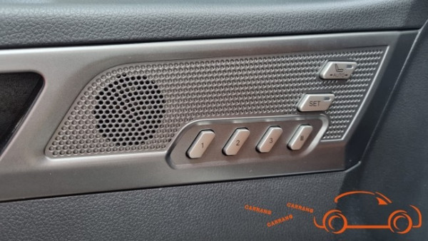

원래 것인 것 마냥 스위치도 바꾸어야 합니다
아쉬운 건 올 뉴 렉스턴은 3번까지 설정이 가능한가 본데
현대기아는 주로 2번까지 버튼이 있잖아요
모듈이 현대 기아 것이다 보니 설정은 2번까지만 사용이 가능하세요
그래도 순정 버튼을 쓸 수 있다는 것이 어딥니까

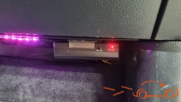

에프터 블로우 시공을 해봅니다
왜 난이도가 "하하하하하" 일까요?
일단 가볍고
시공 범위가 좁고
까다롭지 않아서입니다
아직 신차일 때 달아주었으니
딱 좋은 시공이 되었습니다
