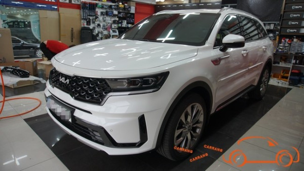

소개를 받고 쿨 예약한 쏘렌토가 입고되었습니다

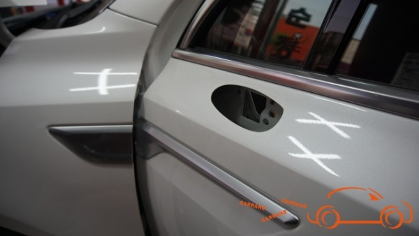

순정 어라운드 뷰의 장점은 가공이 아닌 맞교환이라는 점에 있죠

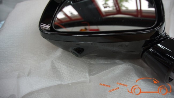

사이드미러에 어라운드 뷰 카메라가 없으면
카메라가 있는 사이드미러를 통으로 주문하거든요

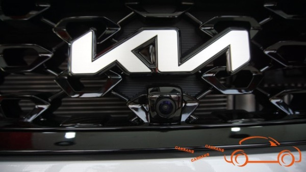

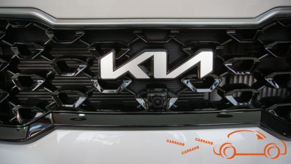

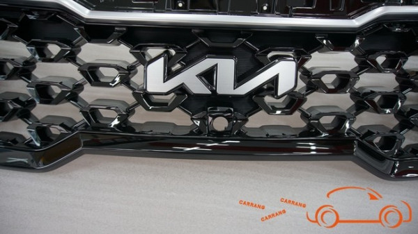

전방 카메라가 없으면 그릴에 홀도 없을 테니
전방은 그릴까지 교체합니다
요렇게 카메라 구멍이 "뽕" 있는 그릴로 교체해요

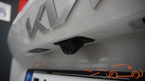

후방 카메라는 교체 전과 후가 티가 안 납니다
완전히 모양이 같거든요
같아 보이지만 시공 전입니다

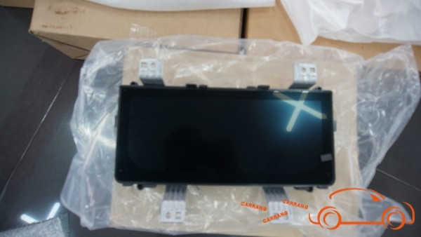

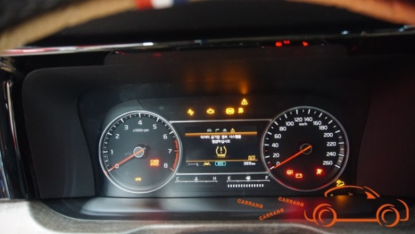

하지만 그걸 하기 위해서는 계기판이 LCD 모니터 형태여야 합니다
영상을 띄우는 거라 당연히 모니터 형태여야겠죠?
모니터처럼 생긴 계기판!
요아이가 들어가요
비싸요
단품인데 100만 원이 넘으니까요

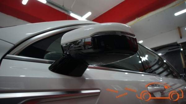

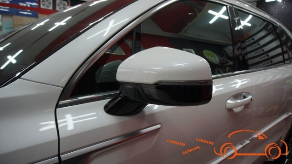

카메라 있는 사이드 미러가 달릴 거고요
카메라 있는 사이드 미러는 검은색입니다
흰색 차량에 검정 사이드미러가 스포티하게 자리 잡을 거예요

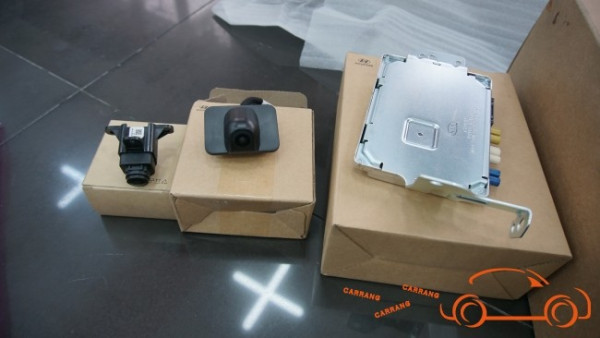

요렇게 카메라나 모듈(?)이 들어갑니다

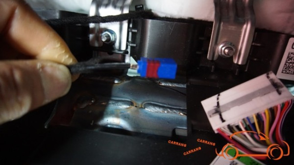

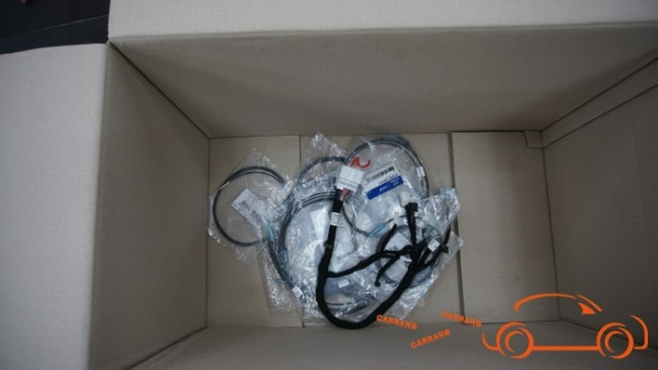

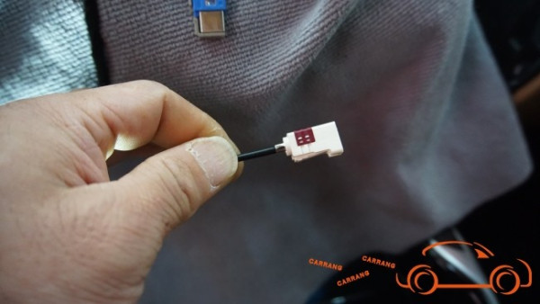

생소한 건 이런 케이블인데요
영상용 케이블이라 비쌉니다
사장님은 잘 아시는데
저는 이름도 처음 들어보는 파크라 케이블
동축 케이블.. 뭐.... 케이블 값만 꽤 들어갔어요

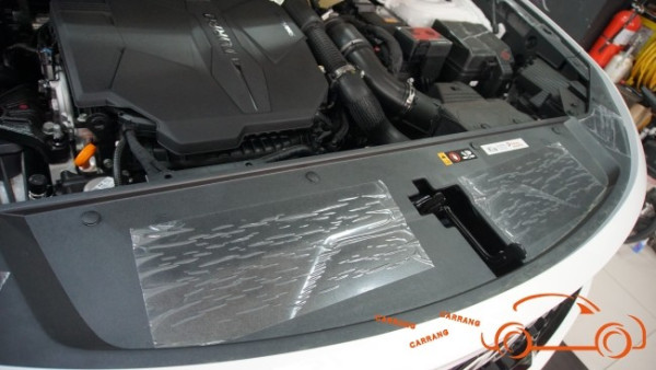

본넷 내부 비닐도 안 뜯은
정말 신차!!!!

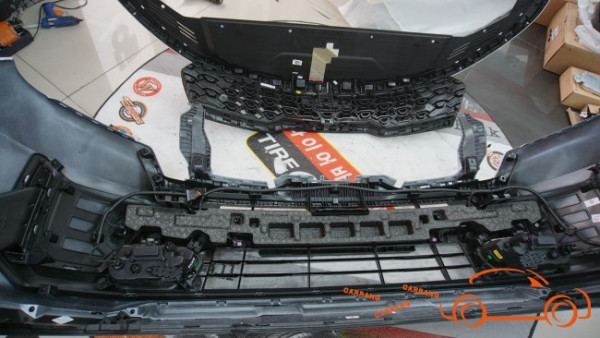

탈거 합니다
그릴을 떼어내기 위해서
카메라 시공되었어요
전방 카메라 시공하고
남은 그릴은 챙겨드렸어요
신형 엠블럼이 있으니까
중고로 파시면 되거든요

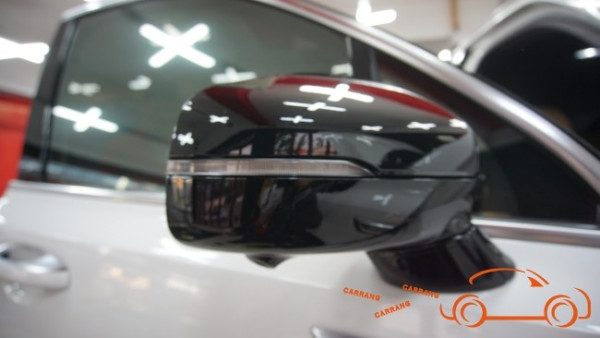

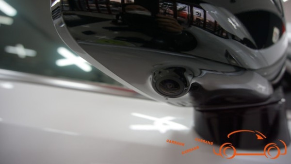

탈거했던 사이드 미러도
요렇게 장착했습니다
순정 카메라입니다
후방 카메라도 바뀐거입니다

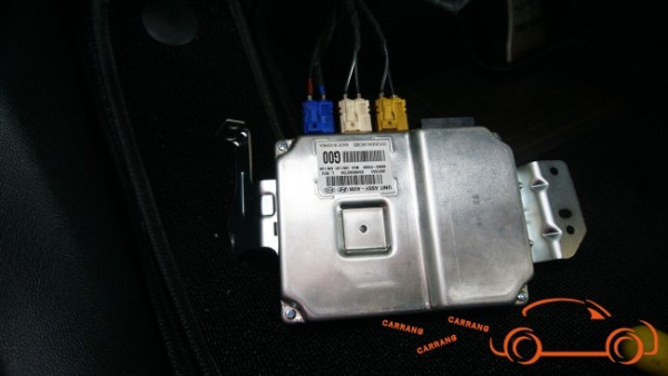

모듈도 시공합니다
케이블 단자 독특하게 생겼죠
비싼 아입니다

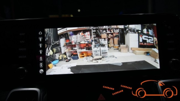

부랴부랴 네비게이션 교체했더니

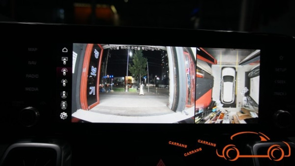

바로 잘 나오는 화면.....
 요즘 안드로이드 올인원의 3D 어라운드 뷰의 고화질을 보다가
가끔 일반 어라운드 뷰를 볼때 화질이 별로라고 느껴졌는데
쏘렌토는 신형이라 그런지

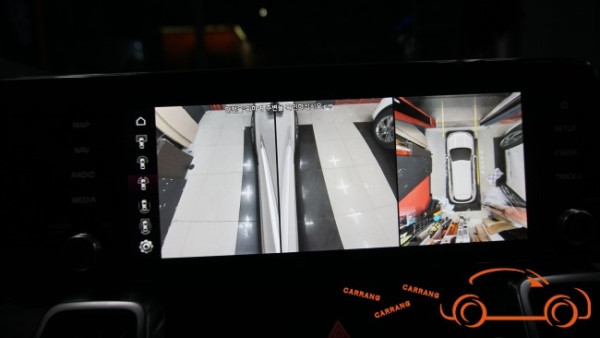

화질 완전 좋아요~
전방 카메라가 멀리멀리 잡았죠?
잘 보이더라고요
주차할 때 편안한 양쪽 보기
정말 좁은 주차장에서 유용한 기능입니다
순정에는 이렇게 분할로 보기도 있나 봅니다
앞 부분을 집중적으로 보는 기능이 있어요
한 방향을 전체 화면으로 볼수도 있구요

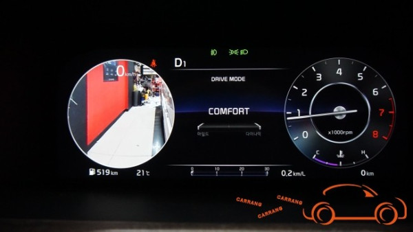

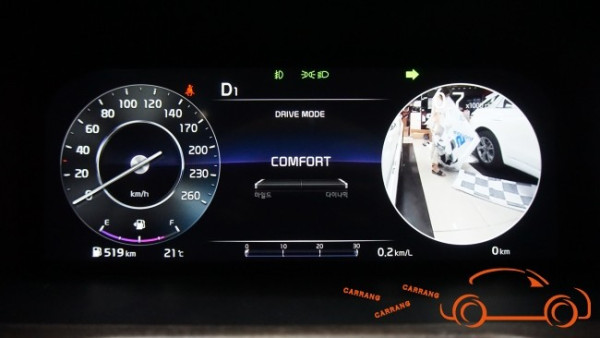

계기판 교체하고 저희가 다른 기능은 못 찍었는데
이렇게 어라운드 뷰 깜빡이 화면은 찍었습니다
주행 중 깜빡이 넣으면 이렇게 해당 차선의 화면을 보여주기 때문에
안전한 차선 변경을 할 수 있답니다
