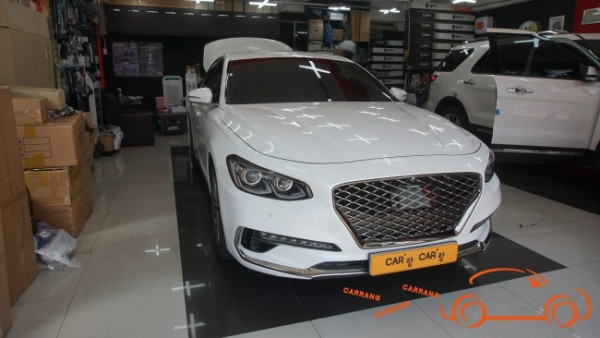

오늘은 그랜저 IG에 순정 2열 열선 시트를 시공해보겠습니다
얼마 전 예고했던
목포의 그랜저 IG입니다
저희에게 지파츠 그릴과 LED 턴 시그널 그리고 브라비오 전구를 시공하고 가시면서
나중에 2열 열선 시트를 순정으로 시공하러 오시겠다고 했는데
진짜 오셨습니다
오실 것 같아서 예약금 달라고도 안 했는데
알아서 예약금도 보내주시고..ㅎㅎ
월요일에 시간이 나시는 고객님이라
월요일로 시간 맞추느라
한 달여 만에 다시 그랜저 IG가 입고되었습니다
2열에 열선 시트가 없어서 저희가 탈거 후 시공합니다

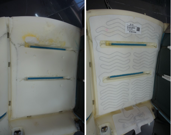

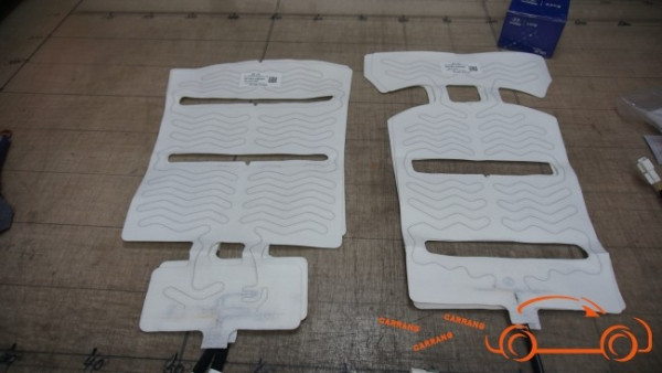

2열에 들어가는 열선 패드에요
좌측이 엉덩이 부분
오른쪽이 등받이 부분에 들어가요

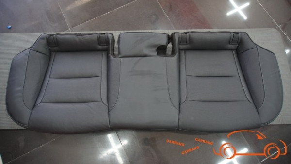

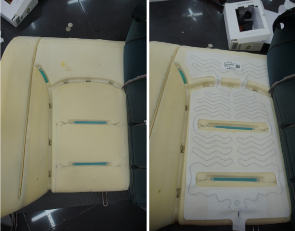

시트의 커버를 벗겨내면 이렇게
뽀오얀 속살이 나옵니다
따땃하라고 열선 패드 덮어줄 거예요

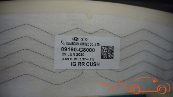

그랜저 IG 제품입니다
저희가 몇 년 전 거래했던 광주의 시트 전용 부품 공급처에서
열선 패드 주문하면 자꾸 다른 차량 것을 줬던 것이 기억나네요
(주로 아반떼 것을 주었는데
아무리 봐도 자기네 재고 없애려고 그랬던  거 같음)
다른 차량의 패드를 시공해도 어차피 열선이 작동은 하긴 합니다만
보시면 차량마다 크기와 디자인이 다르기 때문에
 고정 부분이 달라서
전용으로 시공하는 게 제일 깔끔하거든요
그래서 거래처를 바꾸었는데
항상 제 제품을 주십니다
등받이 부분도 벗겨내고
패드를 붙여줍니다

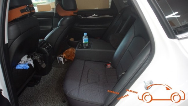

시공이 끝나면 깔끔하게 덮어서 마무리~!!!
고객님이 순정을 원하시는 이유는
아무래도 깔끔함입니다

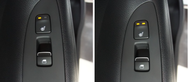

2열에 열선 시트를 순정으로 할 때 차종에 따라 간혹
80만 원 정도 견적이 나올 때가 있어요
(도어 트림 통으로 교체하는 경우)
그렇게 되면 사제품으로 시공을 하는데
고객님은 그게 좀 별로 셨다고 하시네요
그래서 순정을 원하셨고

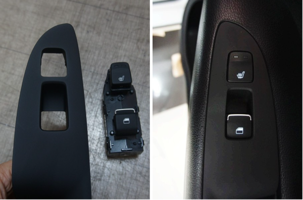

다행히도 그랜저 IG는 도어 트림이 통으로 바뀌지 않고
버튼과 베젤만 부분 출고가 되어서
80만 원까지는 안 들이고 시공이 가능했습니다

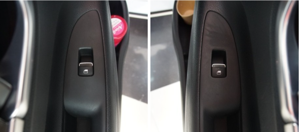

기존의 베젤과 스위치는 윈도 스위치 하나였지만
바뀔 제품은 열선 버튼이 추가된 제품입니다
윈도 스위치가 뒤로 밀리고 열선 스위치가 앞으로 와요

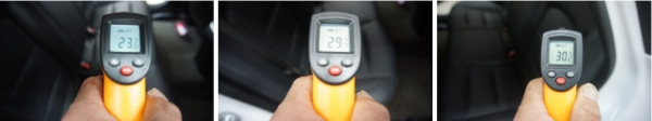

양쪽 도어 모두 1, 2단 작동 잘 하는 거 확인했어요
고객님께 직접 온도계로 온도 변화 보여드리고
간단한 설명드리고 차는 출고되었습니다
