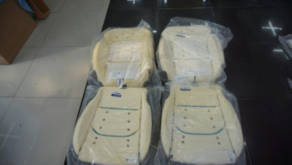

바로 이 순정 통풍 스펀지 때문입니다
대부분의 곳에서는 기존의 패드에 홀가공을 하는데
저희는 홀 가공할 실력이 부족해서
비싸더라도
순정용 패드를 주문해서
시공합니다

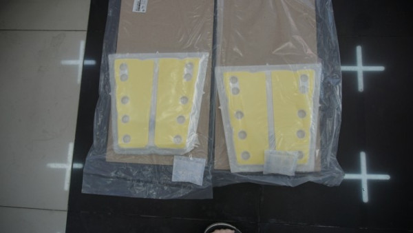

홀가공 시공법은 아무리 실력이 좋아도
순정 패드를 따라가지는 못하더라구요
등에 붙은 벤틸레이션 패드도 따로 붙여 줘야 바람이 잘 모이고
홀에 맞게 잘 보내줄 텐데
대부분 이런 부품은 사용하지 않습니다

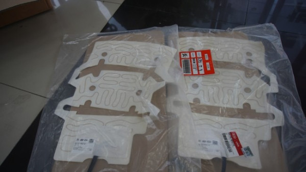

등받이는 통풍용 열선 패드가 붙어 나오고
엉덩이 부분은 따로 나옵니다
그래서 시공 전에 저희가 붙여 둡니다

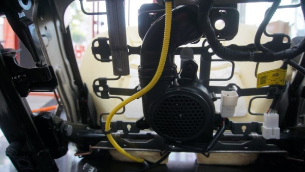

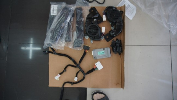

순정 모듈과 와이어링
모터입니다
"순정"입니다

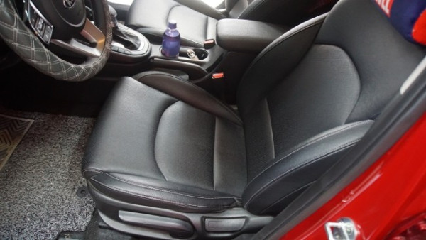

오늘 K3는

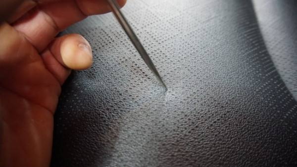

시트커버에 바람을 보내줄 구멍이 없어서
시트 교체도 할 예정입니다
구멍이 있는 것 같지만
막상 송곳이 들어가지 않는다는 건
내부는 막혀있다는 거죠
뚫린 시트는 송곳이 쏘옥 들어가거든요

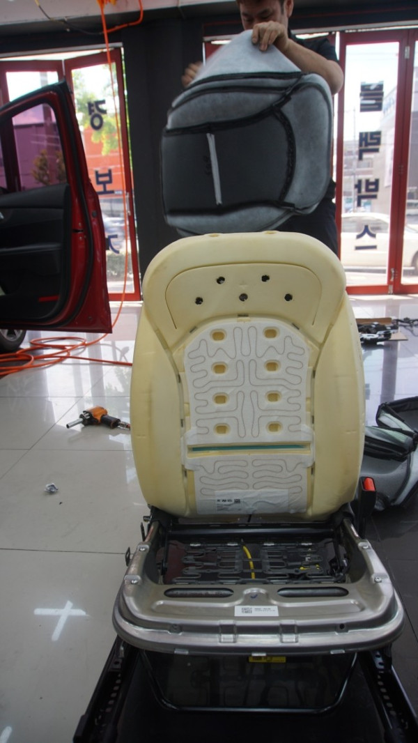

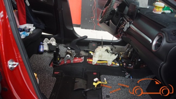

시트 탈거합니다
시트 프레임에서 전부 탈거하고
통풍용 패드와
시트커버를 새로 다 씌워줍니다
바람 모아주는 덕트 고정하구요
엉덩이까지 통풍용 열선패드를 붙여서
