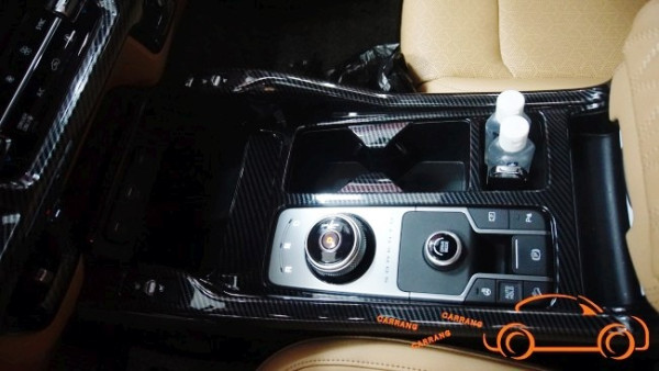

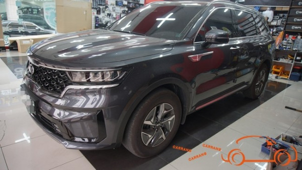

쏘렌토 MQ4 가 입고되었습니다
입고 상태인데
깨끗하죠
이렇게까지 기어 박스를 깨끗하게 쓰시는 분이신데
정말 케이블 굴러다니는 거 싫으셨을 수도 있겠어요

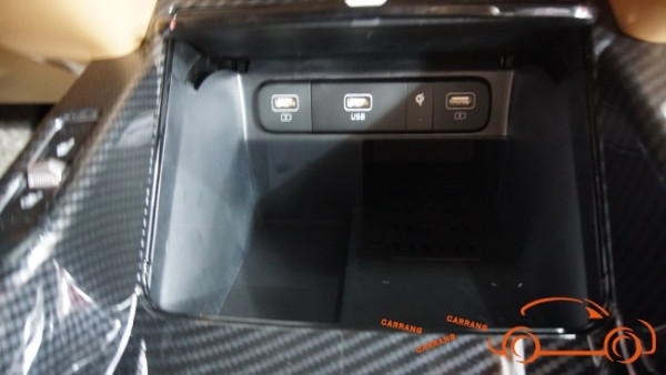

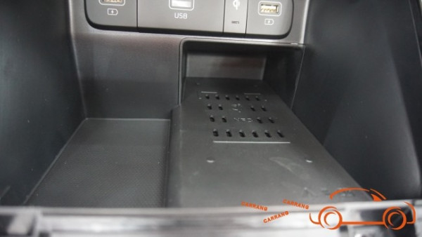

요렇게 포켓에
무선 충전기가 들어갑니다
대부분의 차량이 여기 들어가요
싼타페 정도만 측면에 세워서 충전하더라고요

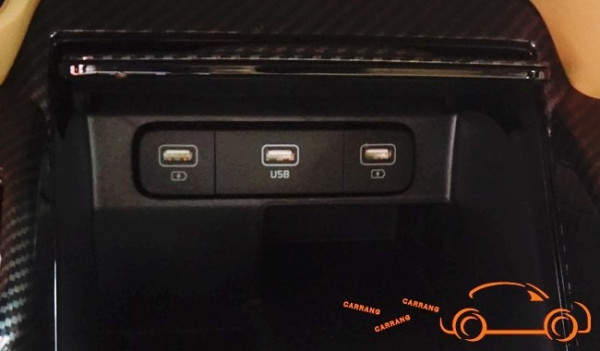

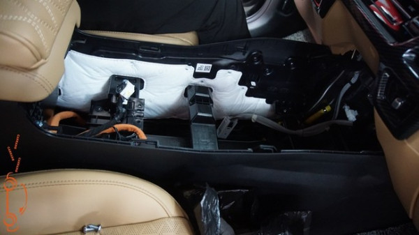

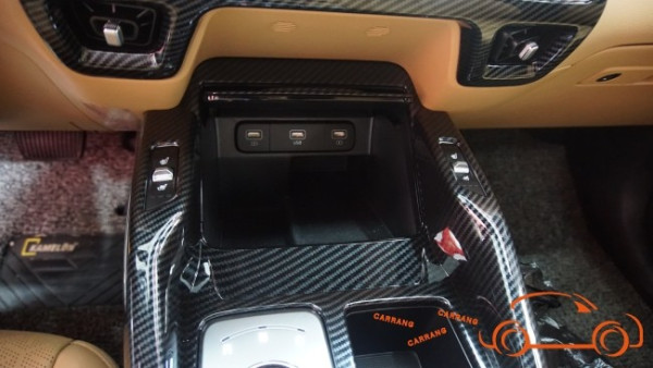

탈거합니다
원래 이렇게 USB 꽂는 부분만 있었는데
가운데 무선 충전 그림이 하나 더 생겼죠?
요기에 세로로 얹어두면 충전이 됩니다

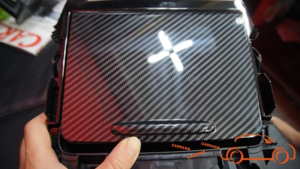

뚜껑에 덮게가 하나 더 있더라구요
깔끔하게 떼어 양면테이프 새로 붙여서 붙여드립니다

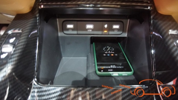

시공되었습니다
사장님의 S21을 충전해보겠습니다
주황 주황 불빛이 점등되면 충전이 되고 있다는 뜻입니다

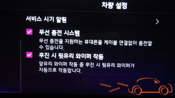

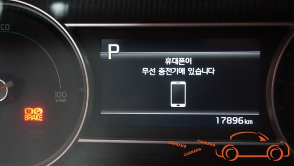

순정이라는 것의 장점은
네비나 계기판에 연동이 된다는 거죠
조오기 상단에 보면 충전 표시가 있죠?
핸드폰 충전 중이라는 걸 알려주는 겁니다

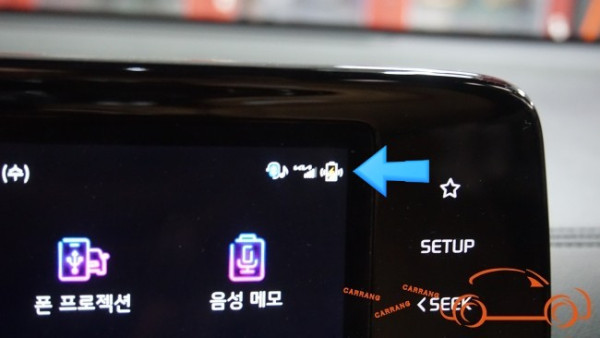

네비에서 활성화도 되구요
시동 끄고 내릴 때 안 가지고 내리면 알림을 해줍니다
기특한 순정 무선 충전기입니다
