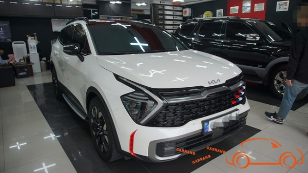

스포티지 NQ5가 입고되었습니다

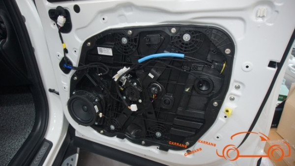

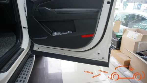

도어 탈거하고 시공합니다

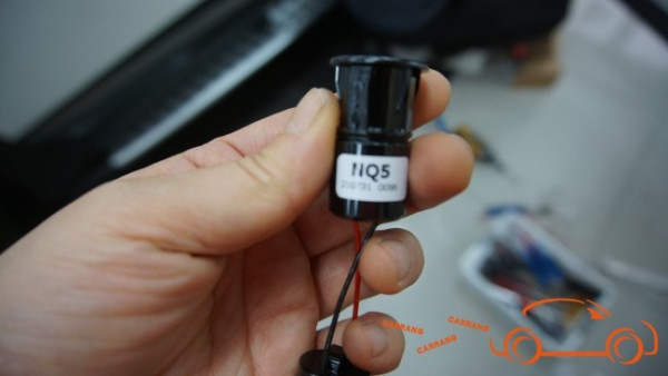

NQ 5용 도어 스팟입니다
근데 순정 치고 뭔가 다른 느낌

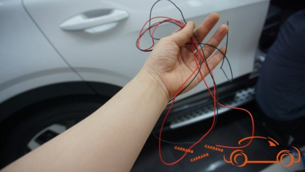

이렇게 긴 배선이 들어있어요
불길한 느낌...........

1열 도어는 다행히도 도어에서 배선을 가지고 왔지만
2열은....... 도 어 여닫힘을 인지하는 배선이 없어요
예전에 쏘울 도어 스팟이나
K5 오토 라이트  할 때도 느낀 거지만
기아는 배선을 일부 깔아두는 이런 부분 참 인색합니다

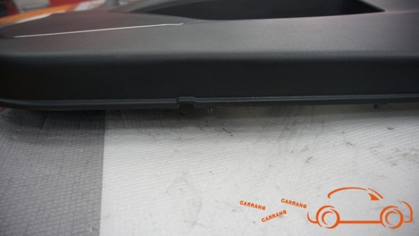

결국 B필라 도어 스커프등등 다 탈거하고 1열 부분에서 2열까지 배선을 끌고 옵니다
순정 커넥터에 핀 작업까지 다 해드렸습니다
평소 한 시간도 안 걸릴 도어 스팟 작업이 두 시간 걸려부러....ㅠㅠ

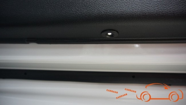

요기에 홀가공을 합니다
홀 커터로 정확한 사이즈의 가공을 하고
스팟을 끼워줍니다

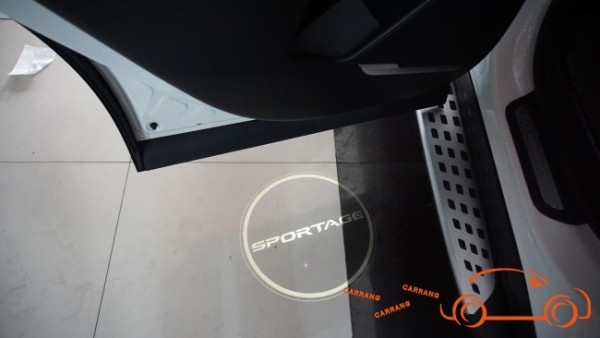

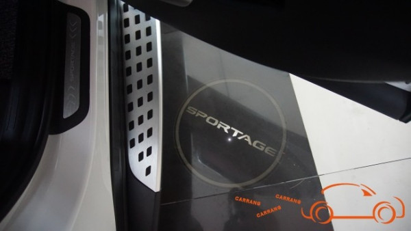

요런 작은 불빛이
이렇게 크게 빛이 납니다
대단하죠~
스포티지의 순정 레터링 모양 그대로 빛나고 있죠?

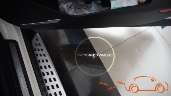

좌우
앞뒤
도어 네 개 다 시공 마쳤습니다
밤에 봐야 존재감 뽝일텐데
흐린 오전이라 요정도 빛입니다
