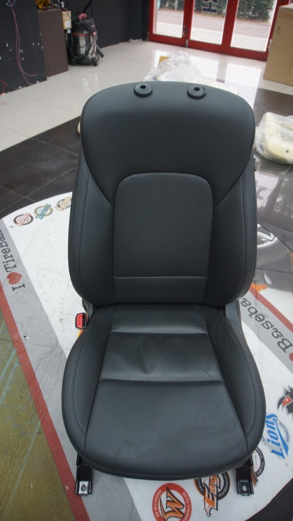

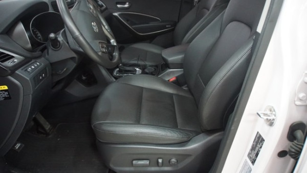

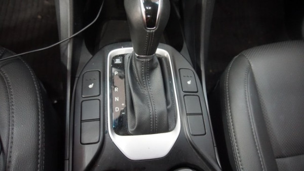

싼타페 더 프라임이 입고되었습니다
열선 시트만 있네요
시트 탈거 해야겠죠?

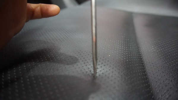

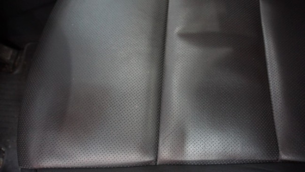

다행스럽게도

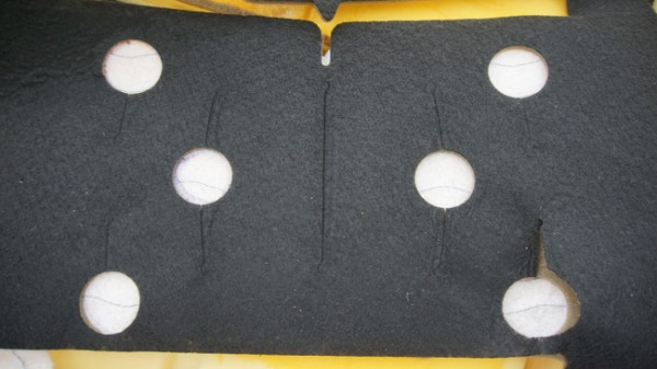

싼타페는 시트에 타공이 되어있어요
타공 된 느낌을 보여드리려고 송곳을 꽂아봤는데
흠. 송곳이 두꺼운가벼요...
별루 안 들어가넹....

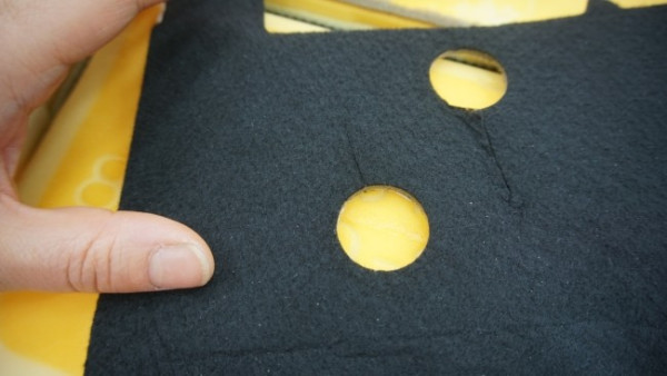

탈거한 시트를 벗겨냅니다
저희 카랑카랑은
통풍시트 할 때 순정 패드를 교체하죠

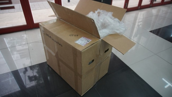

이렇게 커다란 박스에
좌석 두 개 분의 스펀지가 옵니다
좌측이 일반 패드
오른쪽이 통풍 패드입니다
슬쩍 보면
구멍이 있고 없고의 차이처럼 보이겠지만
이렇게 벤틸레이션 패드를 붙일 자리가 확보되어 있는 차이점이 있어요

조수석 감지 패드는 통풍용이지만 열선 패드는 통풍용이 아니네요
바람이 나오는 패드로 교체해줍니다
열선 패드가 뒤에 붙어 있지만
티가 안 나죠?

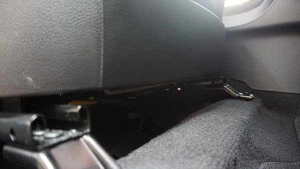

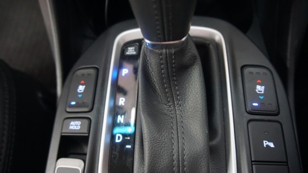

각각 작동하던 열선 모듈은
통풍 + 열선 모듈로 교체되어서
조수석 아래 어딘가에 고정 되어있습니다

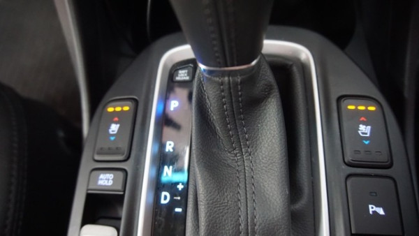

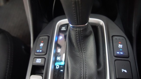

풀옵션 버튼이 되었습니다
물론 사용할수 있는 기능은
열선과 통풍뿐이지만요.ㅎㅎ
통풍 단계별로 작동 잘 하구요
열선도 작동 잘 하는 거 확인했습니다
