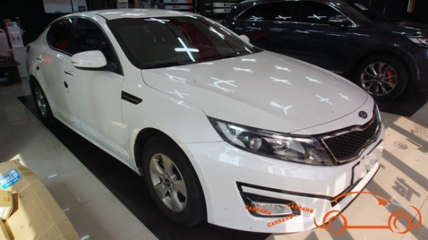

K5가 입고되었습니다
오토가 없는 멀티 펑션 키입니다

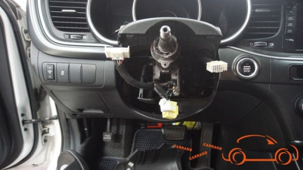

핸들 탈거하고
핸들 아래 탈거 하고 배선 작업해줍니다

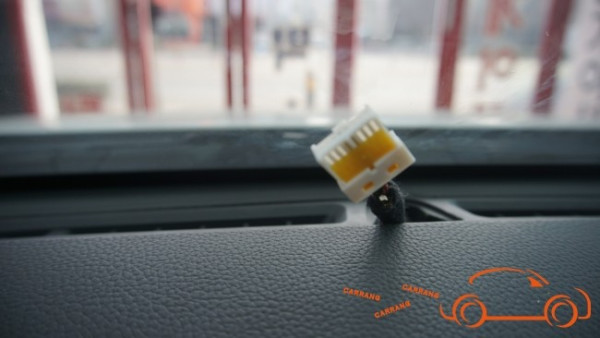

포토 센서에도 배선이 연결되어야 합니다
두 가닥 저희가 추가했어요
이걸 핸들 아래로 빼야 하는데
이 작업을 하면 꼭 사장님 손등에 스크래치가 생깁니다
좀 ..힘들거든요
배선도 빼고 포토 센서(조도 센서)도 바꾸어 줍니다
핸들 아래에서도 커넥터에 배선을 추가해줍니다

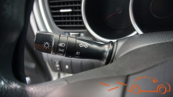

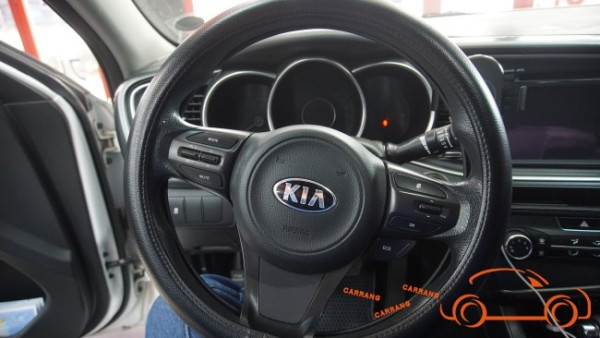

이제 오토라는 글씨가 생겼네요
