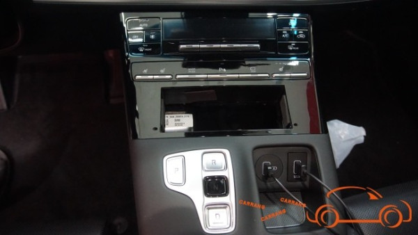

택시였던 차량이라 이렇게 빵꾸가 .....
미터기 뺀 자리를 중고차 딜러들이 메꾸어 주지 않는답니다
이해가 가지 않죠?
기왕에 상품을 팔거라면 완성을 해서 팔면 되는데
고객님이 알아본 몇몇 그랜저 모두 이런 상태였답니다
아 ......딜러들이 배짱이구요
그랜저 LPG 인기가 많으니 이런 식으로 배짱을 튕기는구나....

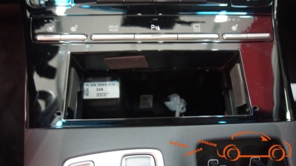

탈거하면 내부에 배선이 있네요

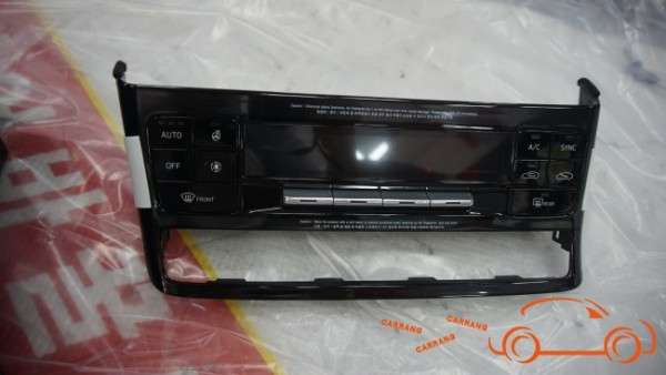

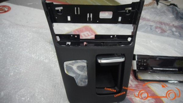

요게 새로 시공될 기어 박스입니다
제일 비싼 히터 콘트롤러....

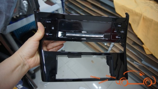

전 이해가 안 가는게
히터 콘트롤러는 택시든 일반이든 같은 걸 씁니다
근데 마감재 크기가 달라요
그럼 마감재만 별도로 판매하면 고객님 입장에서는 얼마나 좋겠습니까만.....
아쎄이로 팝니다...
탈거해서 보면 택시용은 이렇게 마감재가 되어있죠?
저 마감재 때문에 비싼 콘트롤러까지 다 바꾸는 게 이해가 안 갑니다

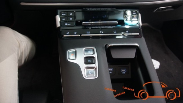

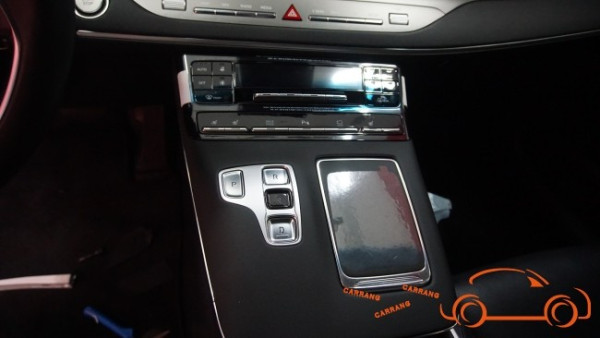

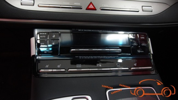

교체하면 이렇게 일반 차량이 됩니다
기존의 미터기 자리가 메꿈이 되고
기어가 살짝 올라오고
USB 충전 포트만 있던 자리에
휴대폰 수납함이 생겼습니다
바꾼 김에 무선 충전기를 고려하셨으나
..굳이 필요 없으실 거 같아서 일반형으로 시공했어요

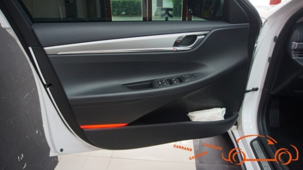

저는 도어를 분해합니다

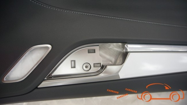

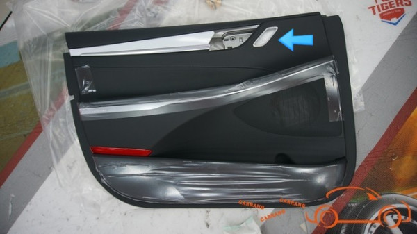

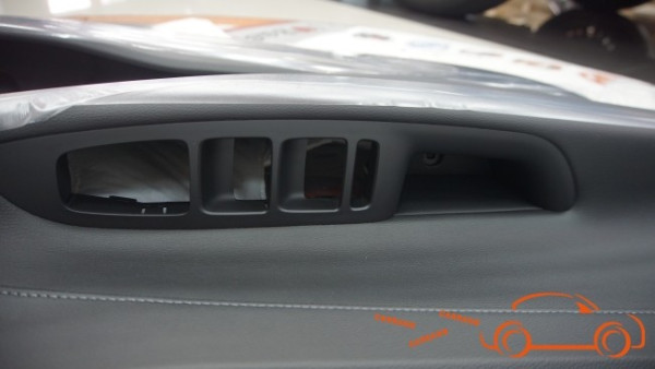

그랜저나 대부분의 차량은 메모리 시트를 시공할 때
이 도어 트림이 바뀌거든요
조고 조고 메모리 시트 버튼 자리 하나 때문ㅇ에
도어 트림이 새 걸로 바뀌어야 해요
이건 뭐.. 앞서 말씀드린 마감재 하나 때문에
비싼 히터 콘트롤러가 같이 바뀌는 형태죠???

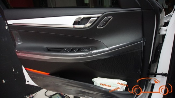

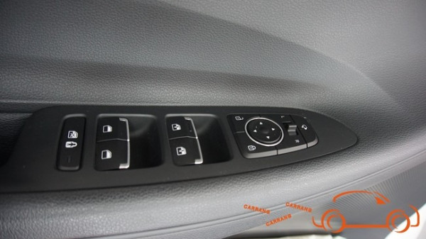

도어 캐치와 메모리 버튼
그리고 윈도 스위치가 없는 상태의 도어 트림이 새 걸로 옵니다
윈도 버튼 옮겨주고
배선 연결해서 도어는 마무리합니다

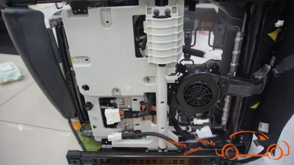

이제 이 시트를 업어치고 메치고 씨름을 해야겠죠?
통풍 시트 시공할 때보다 더 많은 분해가 이루어집니다

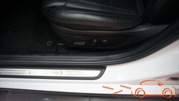

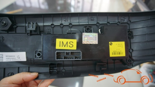

전동 시트 조절 버튼은
IMS 기능이 있는 버튼으로 바뀝니다
저 IMS라는 말이 제일 중요합니다
메모리 기능이거든요

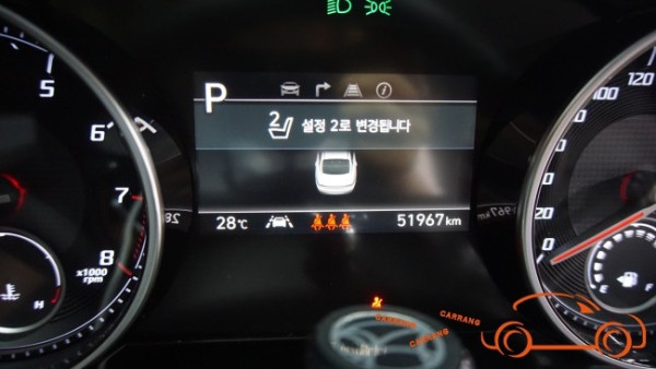

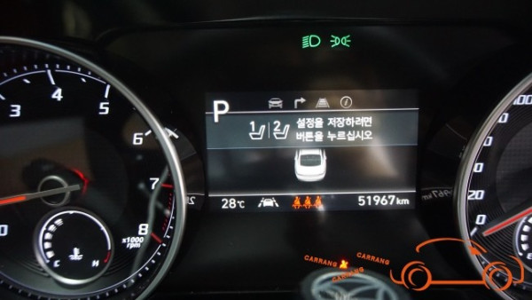

요고 요고 메모리 버튼으로 설정해봅니다
순정이기 때문에 이렇게 메뉴를 확인할 수 있습니다
