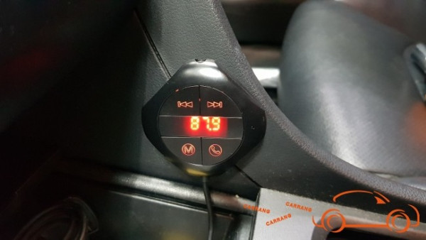

블루투스 리시버를 달고 계셨습니다
저는 처음 봤습니다
가끔 수입차 주분들께서 블루투스 리시버 시공이 가능하냐고 물으셔서
그건 그냥 시공이 아니라 붙이시면 된다고 사장님이 그랬는데
정말 이렇게 부착형이었네요
하지만 이건 이름이 블루투스이긴 한데
유선형이었습니다
휴대폰을 만지지 않고 버튼으로 조작하긴 하지만
어쨌든 휴대폰이 선으로 연결이 되어야 사용이 가능한 제품이라 고객님께서 엄청난 불편함을 느끼고 계셨어요

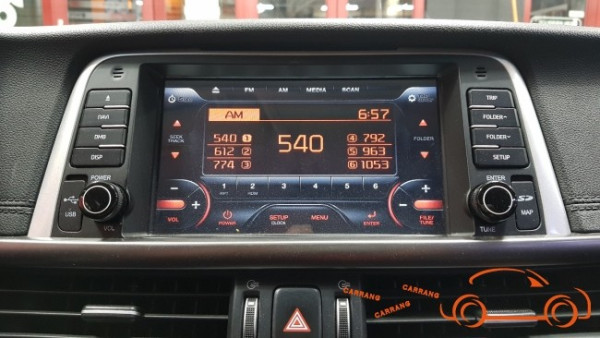

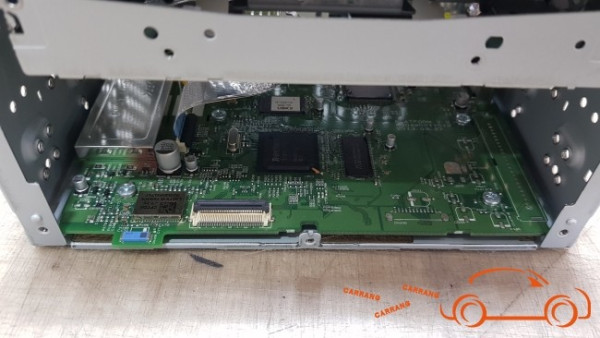

네비게이션의 전면 부를 탈거합니다

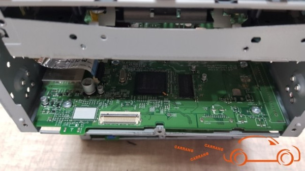

뒤에 숨어있는 오디오 보드를
블루투스 오디오 보드로 교체하기 위해서죠
암것도 없는 순정 오디오입니다
왼쪽 하단에 두 가지가 추가된 거 보이시죠?
블루투스 모듈과 안테나입니다
저 아이들이 있어야 휴대폰과 자유로운 연동이 가능하답니다

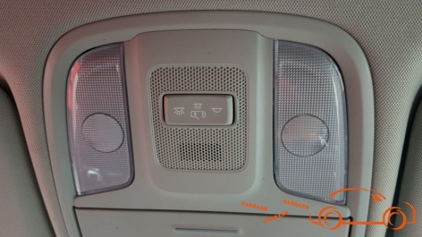

​순정 마이크도 달아줍니다
블루투스를 시공하시는 분들이 원하시는 기본 기능이
핸즈프리 통화잖아요
순정 마이크 시공이 들어갑니다

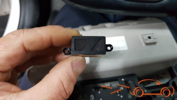

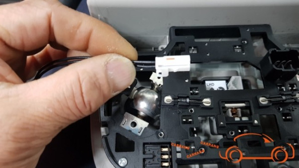

요 아이가 마이크입니다

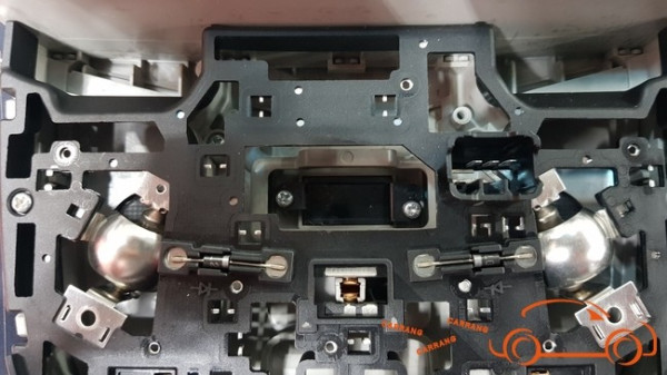

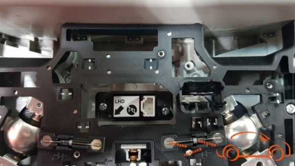

요걸 천정 리모컨에 조립해주면 된답니다
LHD라고 적힌 마이크가 시공되었습니다
옆에 작은 커넥터도 있네요
배선을 연결을 해준답니다

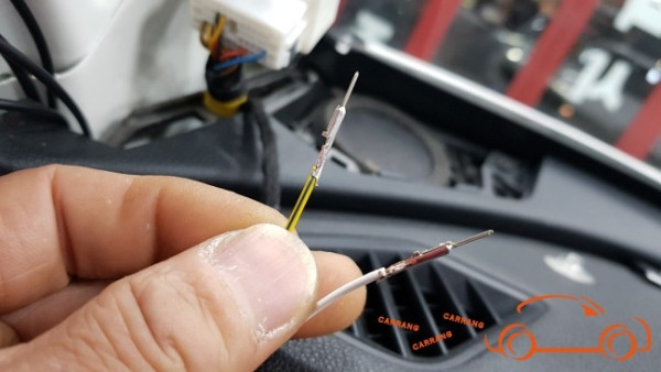

마이크 배선은 천정에만 있는 게 아니라
A 필라에도 있답니다
마이크 배선이 누락된 채로 있었는데
연결해줍니다
요렇게 커넥터로 쏘옥 박히는 거죠~

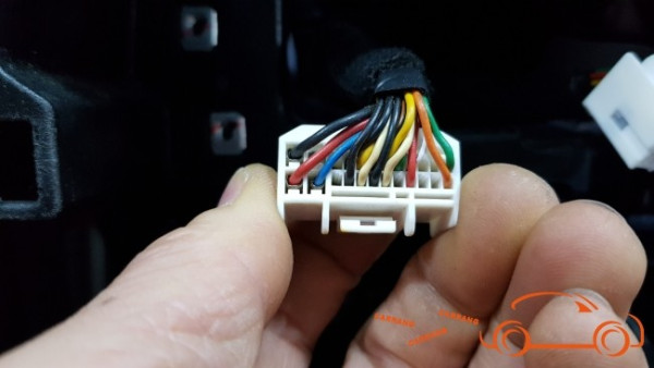

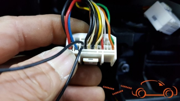

마이크 배선은 오디오 커넥터로도 연결이 되어야 합니다
요게 오디오 커넥터인데
어디로 껴들까요??
요게 오디오 커넥터인데
어디로 껴들까요??
마이크가 시공된 실내등을
다시 천정에 시공합니다

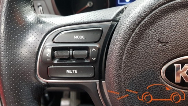

블루투스 버튼을 시공하면 사용이 완벽해집니다
죄송하게도 시공 전 사진은 있는데
시공 후 사진이 없네요....

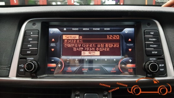

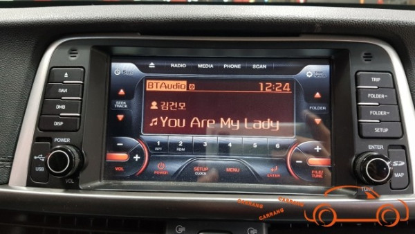

블루투스 등록을 해줍니다
이제 폰에 있는 음악을 자유자재로 들을 수 있답니다
