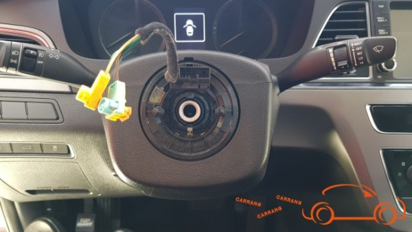

오토 크루즈 컨트롤과 블루투스 버튼을 시공하려면
핸들의 리모컨을 교체해야 합니다
보시다시피 지금의 핸들 리모컨은 많이 허전하죠?

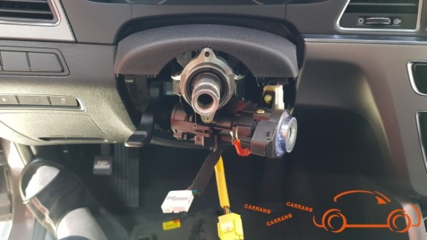

핸들 뒤편으로 오토 라이트에 사용될 펑션 키가 시공되어야 합니다
그래서 핸들이 탈거됩니다

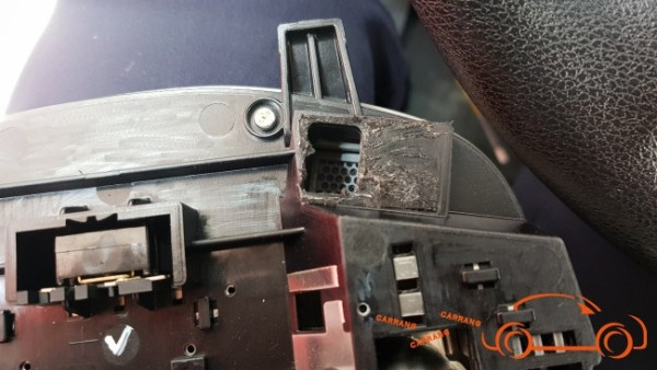

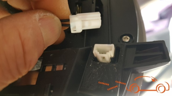

블루투스 기능에 필요한 마이크를 시공합니다
조금  지저분해 보이는 저 공간에 마이크를 넣을 거랍니다
(양면테이프 끈끈이가 남아있어서 조금 지저분하네요)

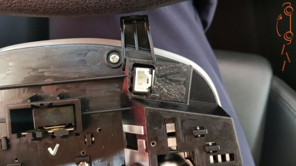

마이크를 넣고 덮으면
이렇게 커넥터만 드러나네요
요런 순정  커넥터를 연결해준답니다

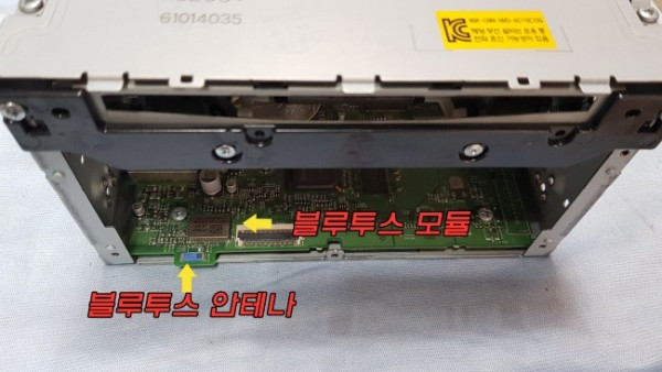

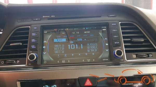

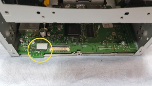

블루투스를 시공할 때 오디오가 교체되는 이유를 보여드릴게요
블루투스가 안되는 오디오는
노란 동그라미 안이 비어있는 거 보이시죠?
블루투스가 되는 오디오는
이렇게 두 가지가 추가됩니다
블루투스 모듈과 안테나입니다

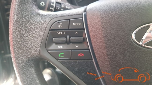

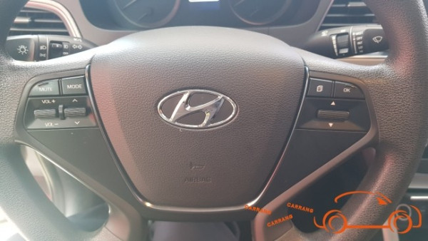

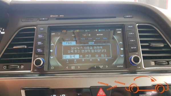

핸들 리모컨도 교체가 됩니다
블루투스 기능이 왼쪽에 있습니다

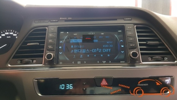

설정을 해주면
블루투스 기능 사용이 가능해지십니다
아까 미디어였던 글씨가 폰으로 바뀌었습니다
(잘 안 보이시죠?... ㅎ)

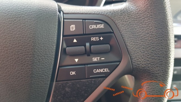

핸들 오른쪽에 크루즈 기능이 추가됩니다
크루즈만 따로 하는 것보다
이렇게 핸들 관련 다른 시공을 하시면서
크루즈를 같이 하시면
시공비가 좀 더 저렴해집니다

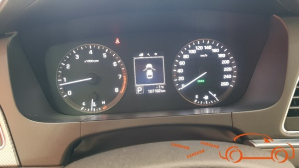

요렇게 크루즈 기능도 사용이 가능해졌습니다

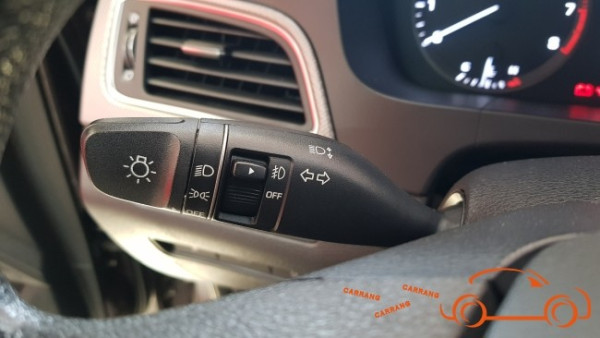

오토 라이트도 시공도 하셨지요
핸들 탈거하구요

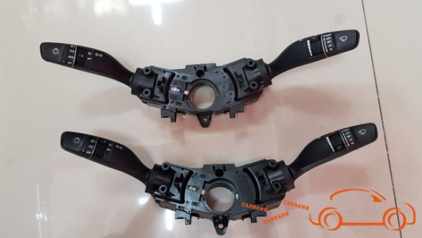

뒤에 달려있는 멀티 펑션 키도 탈거합니다

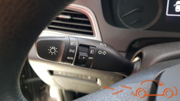

위의 펑션 키가 새로 시공할 키인데요
왼쪽 라이트를 보면 오토라는 글씨가 추가된 걸 확인할 수 있습니다
(요것도 잘 안 보이시죠....)
요걸로 보시면 된답니다~ ㅎㅎㅎ
오토 글씨가 있죠?

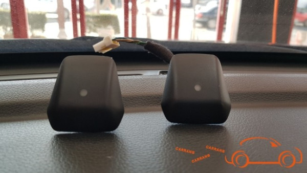

자동을 빛을 감지해야  오토 라이트가 작동이 되는데 그 빛을 감지하는 도구가 있어야겠죠
대부분의 차 대시보드와 유리가 맞닿은 부분에 작은 부품이 있는데요
이게 조도를 감지하는 센서입니다
그전엔 공갈??
그짓뿌렁??? 센서였다면
교체될 부품엔 센서가 부착되어 있답니다

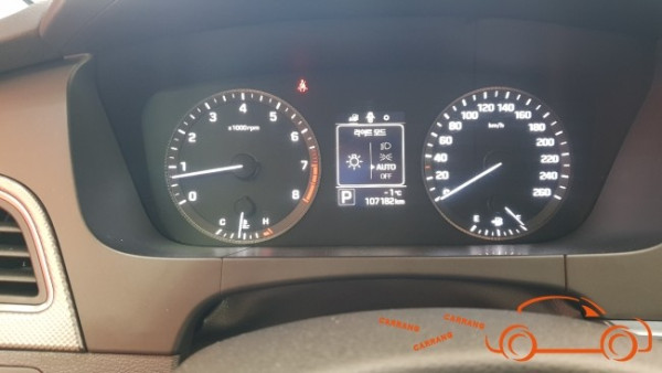

라이트 모드가 오토로 설정이 되어있죠?
이제 야간 주행이든 터널이든
편하게 주행하실 수 있겠습니다

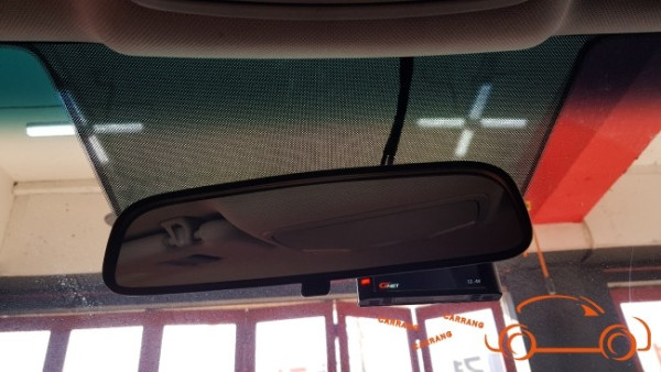

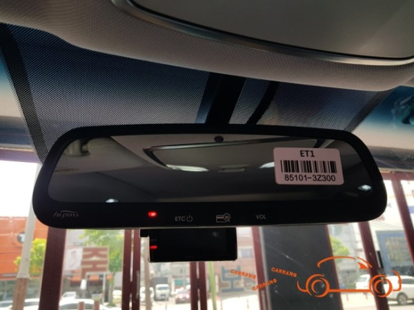

ECM 하이패스 룸미러를 시공했답니다
기존 순정 룸미러입니다
시공 후 룸미러는???
쬐끔 정신없이 시공하느라 사진을 못 찍으셔서
기존에 LF 소나타에 시공했던 사진을 잠시 빌려왔습니다
