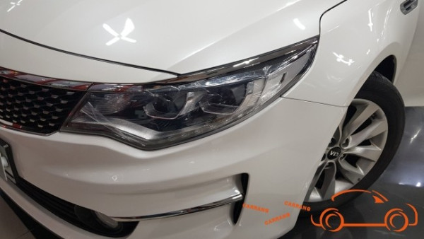

올 뉴 K5가 입고되었습니다

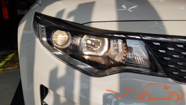

할로겐 등이 시공되어있었습니다
노오~~란
또는 누르스름한..할로겐이죠..ㅎㅎ

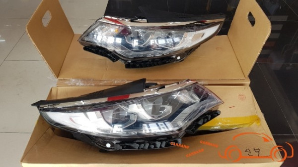

빛을 발하지 못하는 할로겐을 빼버리고
이 LED 라이트를 시공할 거랍니다

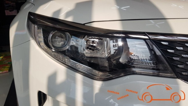

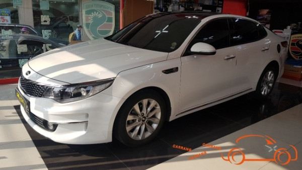

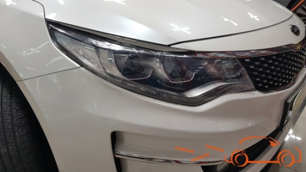

비닐을 벗기지 않았는데도 이미 반짝이는 느낌이죠~
시공이 되었습니다
아직도 비닐을 벗기지 않았네요  ㅎㅎ

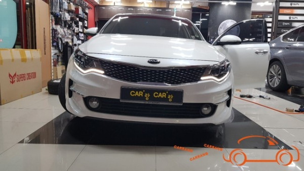

차가 살짝 비뚤어졌죠??
라이트 시공이 끝나고 레벨링 작업 중이거든요
일단 부랴부랴 사진 찍기!!!!

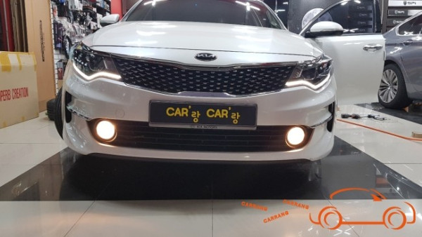

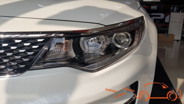

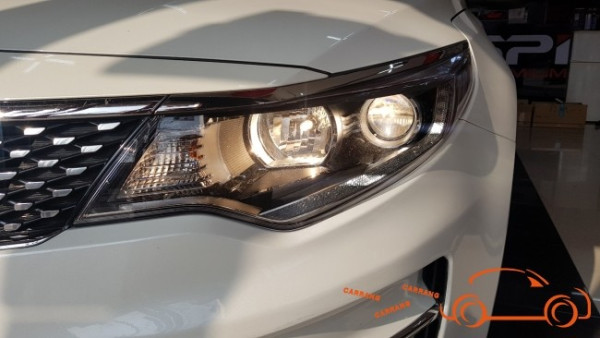

아까 할로겐 등과 달라진 점 바로 아실 수 있죠?
데이라이트가 있습니다
올 뉴 K5 LED 헤드램프에는 데이라이트가 포함이 되어있습니다
그래서 시동을 걸면 데이라이트가 켜진답니다
배선 작업도 잘 되었고
등도 잘 켜지네요

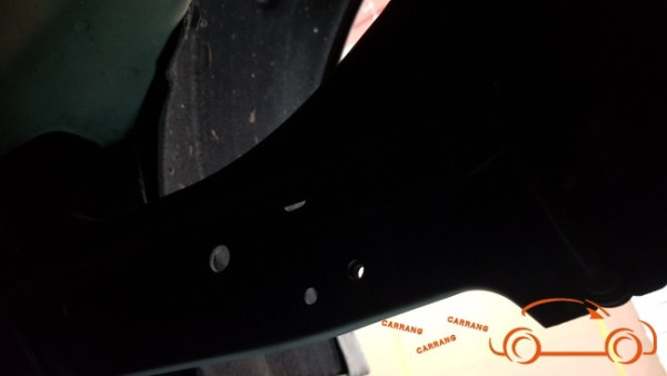

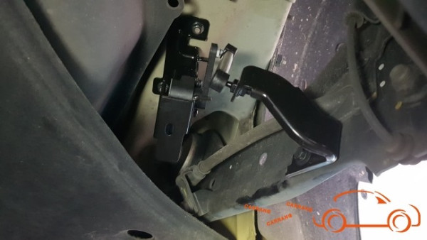

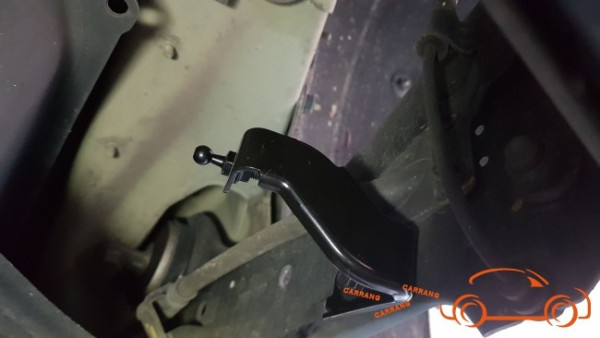

레벨링을 시공할 로우암입니다
레벨링 센서 브라켓을 시공해줄 건데
이렇게 로우암이 있으니 브라켓만 시공하면 얼마나 좋습니까
근데
이 두 가지가 붙어서 세트로 나와요
결국 부품 가격이 비싸지는 거죠...ㅠ.ㅠ
같이 붙어서 나오지만
또 분리는 가능한.. 이런 이상한 구죠..
저희는 리프트가 없어서 로우암 탈거가 힘들거든요
그래서
브라켓만 떼어내서 기존의 로우암에 시공을 해줍니다
브라켓을 시공하고
레벨링 센서를 부착하고
코딩까지 하면 작업 끝!!!!!!!
