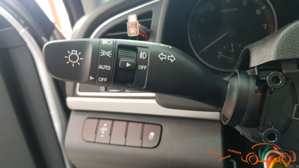

오토 라이트 기능이 있어야힐 펑선키입니다
오토라는 글씨가 없죠??
요렇게 키를 바꿔주면 오토라는 글씨가 생깁니다
음.. 키만 바꾼다고 오토 라이트 기능이 될까요??
안되겠죠?

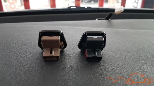

이 조도 센서 교체 작업도 필요합니다

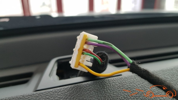

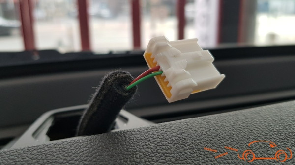

배선이 꼴랑 두 가닥 있었는데
누락된 배선을 이식해줍니다
여러 가닥을 더 추가해서
오토라이트 기능을 추가하는 거랍니다

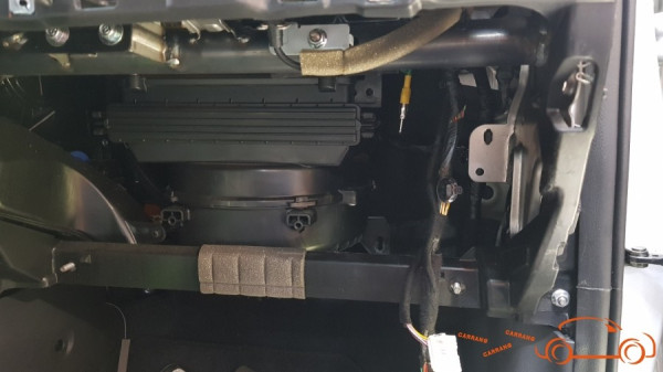

그리고 BCM에 오토라이트 전원과 신호선
 그리고 그라운드선을 작업해야 합니다
시큐리티 불 아랫부분에 센서가내장되어있습니다
