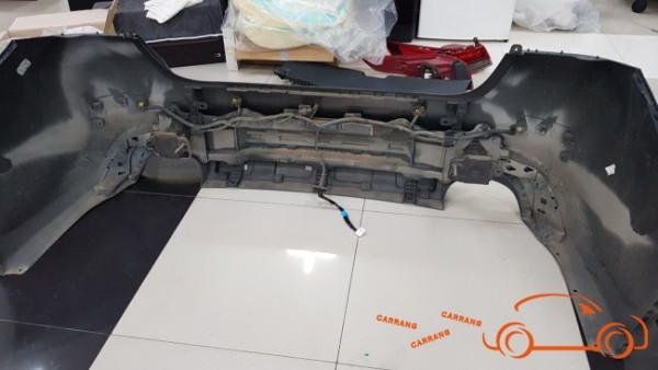

그리고 이 K5 까지 저번 주는 범퍼 탈거를 정말 많이 한 것 같습니다
여기서 작업이 이루어지는 시공이 많았어요
어김없이 범퍼 탈거 합니다

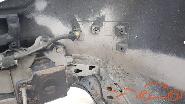

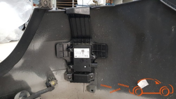

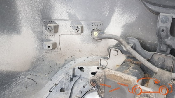

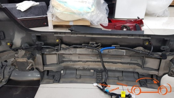

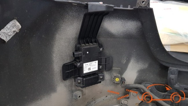

승용차는 주로 범퍼에 레이더가 시공되는 거 아시죠
모르신다구요??
레이더 시공이 후측면에서 이루어지는데요
보통 승용차는 겉 범퍼에 시공이 이루어지구요
SUV 차량은 차체에 시공이 된답니다
그래서 만약 사고가 나게 되면 승용차 타입이 조금 더 취약하긴 합니다...
요래 요래 레이더를 장착합니다

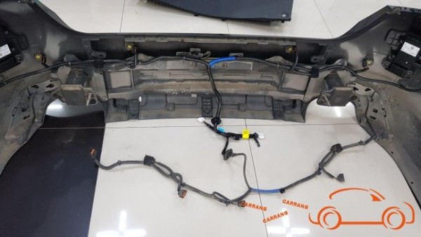

배선 교체를 해줍니다
탈거 된 배선이 좀 더 가늘죠
BSD 배선이 추가되어서 시공이 된답니다
요렇게 통통한 걸루요

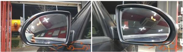

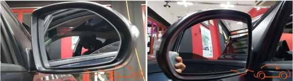

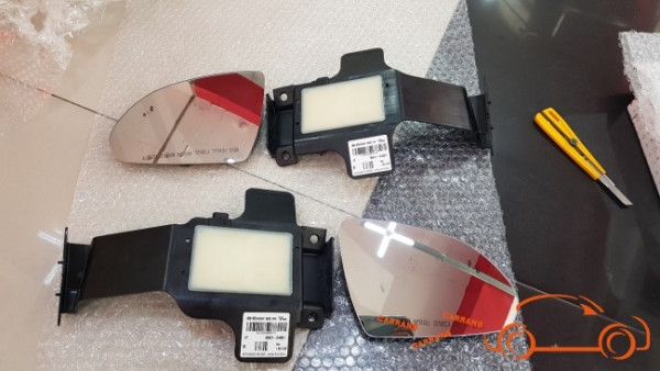

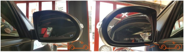

사이드 미러도 교체합니다
위험을 감지 받을 수 있는 게 사이드미러와
소리인데요
사이드 미러에 LED로 점등이 되면서
위험을 가르쳐 준답니다
사진이 흔들려서
그림이 잘 보이지 않지만
자동차 그림이랍니다

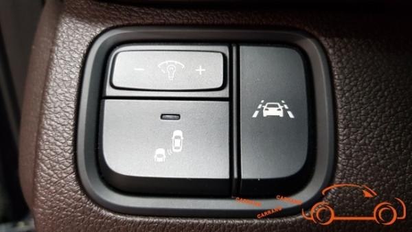

크래시 패드는 있었어요
왜 크래시 패드만 있었는지 저는 잘 모르겠지만
여튼 버튼은 있더라구요

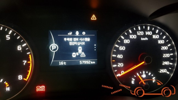

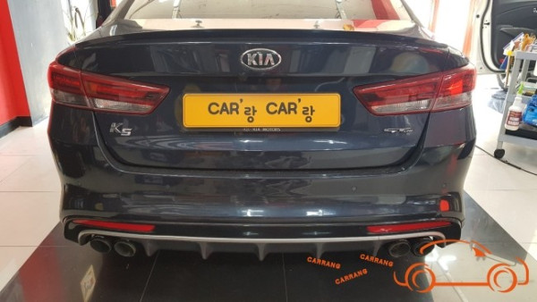

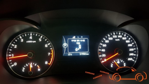

시공이 다 완료되면
시동을 켜봅니다
후측방 경보기를 점검하라고 뜨죠?

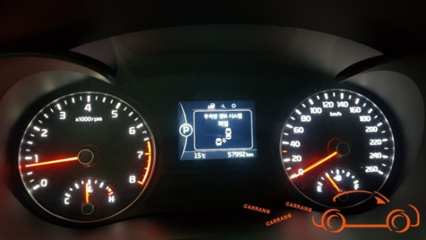

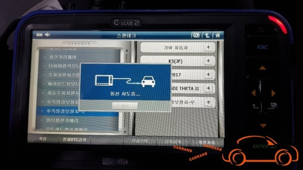

순정 옵션의 피날레는 코딩입니다
그냥 시공하고 바로 쓰면 얼마나 좋을까요
코딩이란 게 새로운 옵션이 시공되었으니
인식을 시켜주는 작업이라고 생각하시면 되겠습니다
코딩이 되어야 사용이 가능하죠
켜지고
꺼집니다

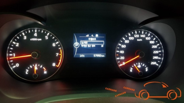

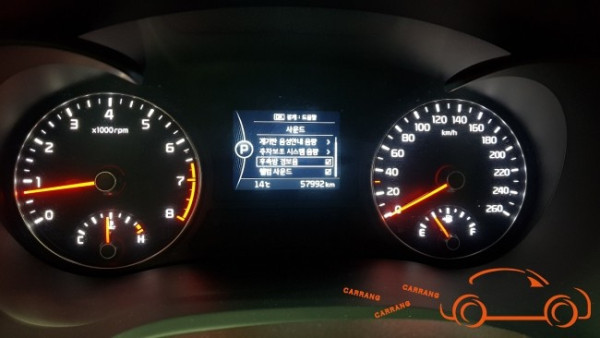

위험을 경보 받는 방법이 소리도 있다고 했잖아요
그 소리 설정은 계기판에서 해줍니다
