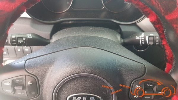

운전대에 장착되어야 합니다

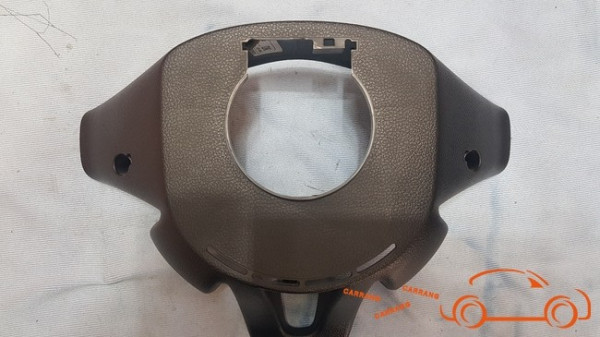

역시나 탈거해야겠죠?

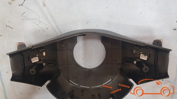

여긴 핸들의 뒷면입니다
요렇게 버튼이 생겼죠
안으로 보시면 고정이 되어있죠?

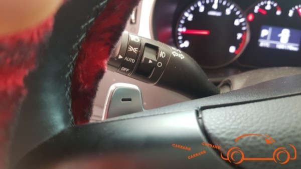

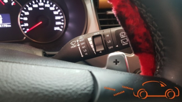

장착이 끝나고 보시면
이렇게 오른쪽에 + 버튼이
왼쪽엔
- 버튼이 생깁니다~
