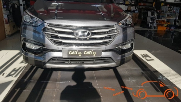

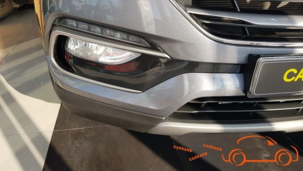

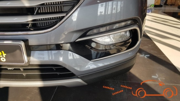

완도에서 올라온 싼타페 더 프라임입니다
전방 센서니까
차량의 프런트 부분에서 시공이 이루어지겠죠!
오른쪽에 두 개
왼쪽에 두 개의 센서를 시공할 예정입니다

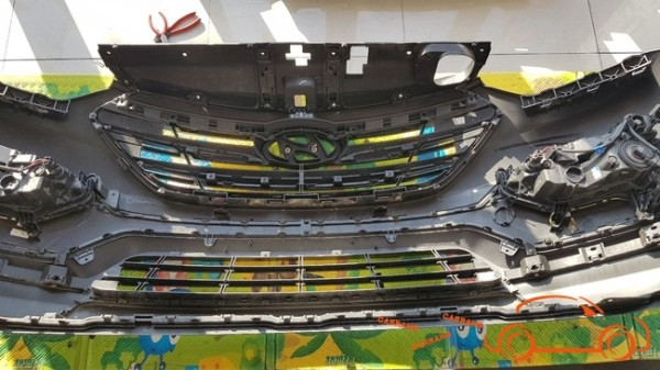

범퍼!!!!
당연히 탈거하죠~
범퍼 내부에 홀가공을 해서 센서 구멍을 내주고
시공이 이루어지거든요

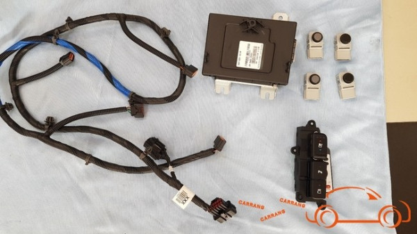

요 부품들이 시공될 예정입니다
순정 배선과
BCM
크래시 패드와
센서 네 개
센서의 색깔이 다르죠~
검은색은 바깥 방향에 시공될 거구요
밝은 색은 안쪽으로 시공될 거랍니다

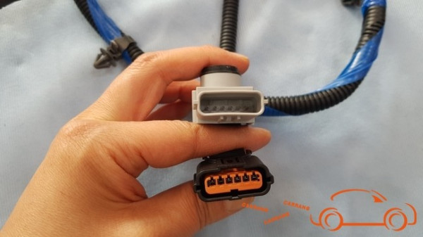

커넥터는 요런 아이로 써줍니다
기능에 따라 커넥터의 모양이 다르더라구요
라이트용 커넥터
센서용 커넥터
BSD 커넥터 등등
이렇게 생긴 애들은 센서용 커넥터입니다

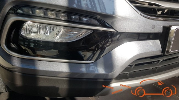

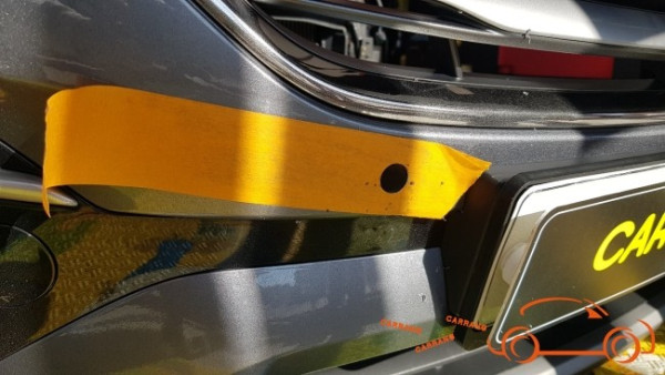

​홀가공을 합니다
센서가 나와야 하니까요
센서가 나와있어야
장애물 감지를 하거든요
범퍼 안에서 레이더로 감지하는 BSD와는 다르니까요
센서의 크기에 맞춰 정확한 사이즈의 홀가공을 해줍니다

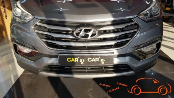

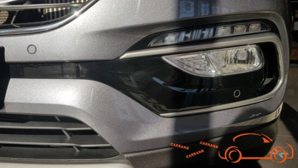

센서가 시공되었습니다
왜 바깥쪽 센서가 검정색이었는지 아시겠죠?
몰딩 부분이 블랙이었거든요
범퍼 부분 센서는  범퍼 컬러에 맞게 시공이 된답니다
멀리서 찍어봤는데
잘 티가 안 나죠?? ㅎㅎ

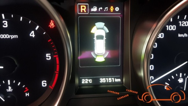

작동을 해볼까요??
앞에 장애물이 있어야 감지가 되는데
장애물 역할은 고객님의 동생분께서 도와주셨어요~

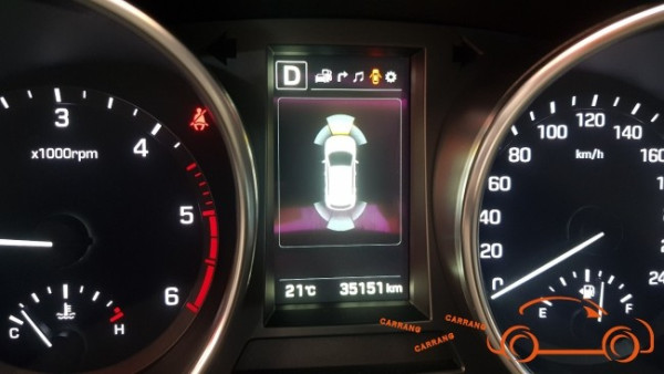

후진 기어일 때는
전 후방 센서가 모두 작동되는 걸 볼 수 있습니다
주행중일때도 작동하는 전방센서입니다

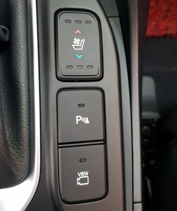

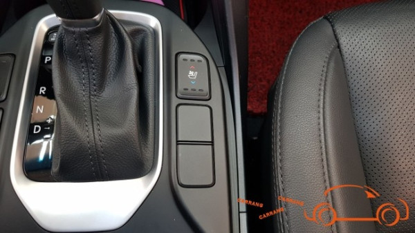

웬만한 옵션
어지간한 옵션 다 있는데
요 자리에 버튼이 들어가는
전방 센서와
어라운드 뷰
두 가지 옵션만 없더라구요
버튼을 교체해줍니다
보시다시피 두 가지 버튼은 세트이기 때문에
같이 시공됩니다

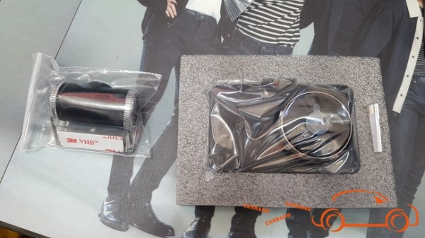

블랙박스가 고장이 나있어서
하신 김에 블랙박스도 시공하셨습니다
시공한 블랙박스는 LX2000이고요
