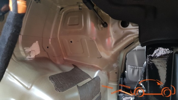

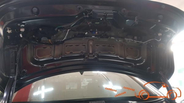

트렁크 안쪽에서 작업을 하겠죠?
조금 난감한 건 고객님께서 우퍼 작업을 해두신 게 트렁크에 있어서
다른 차처럼 사장님이 들어가서 작업을 못하는 상황이라
작업 내내
허리를 숙이고 할 수밖에 없었어요

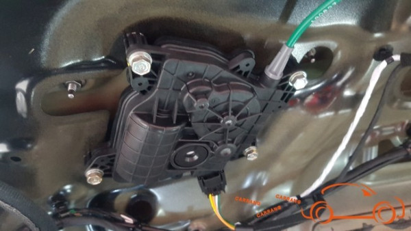

요 부분에 액추에이터와 모듈이 시공됩니다

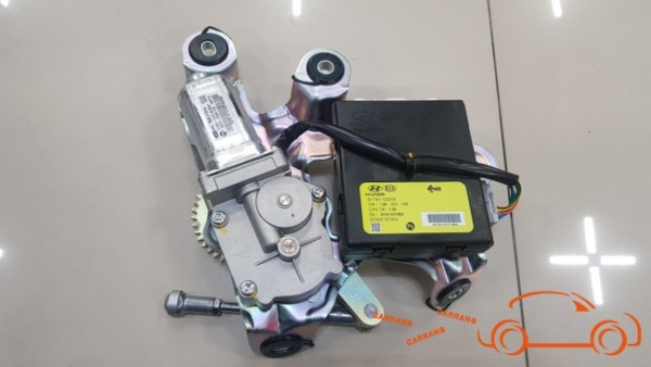

요렇게 생긴 겁니다
다른 차에 시공할 땐 모듈 따로
엑추에이터 따로 였는데
그랜저 IG는 같이 붙어있더라고요
요렇게 자리 잡습니다

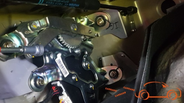

사실 작업 과정은 쉽지 않았습니다
제네시스 같을 줄 알았던 사장님의 오산!!
차체에서 뭘 떼어내기도 하고
잘라내기도 하고...
BSD를 시공할 때도 느끼지만
의외로 IG라는 차는 별로 친절한 차는 아닌 거 같아요
뭐...시공해보시면 압니다

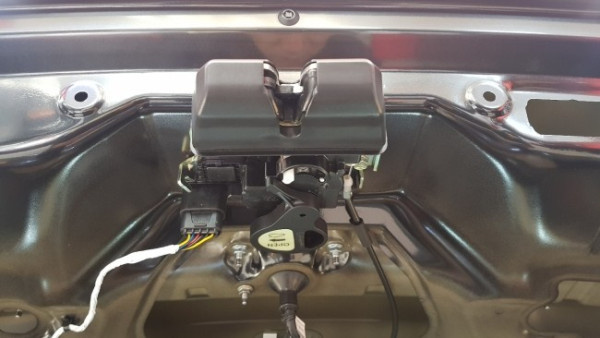

도어의 래치도 바뀝니다
지금은 와이어링이 한 개뿐이죠?
멀어서 잘 티가 안 나겠지만
래치를 당길 모터까지 연결이 되었습니다
요아이가 래치를 작동시켜서
트렁크를 잠가주는 거랍니다

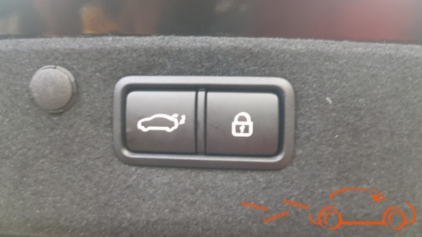

버튼도 시공해야겠죠?
도어 하단입니다
도어 버튼을 시공합니다
아..근데 뭔가 이상하죠???
버튼이 두 갭니다???
보통 전동 트렁크 버튼은 한 개의 버튼으로 닫는데
저 잠김 표시는 무엇일까요???
트렁크 그림은
트렁크만 닫히는 버튼이구요
잠김 버튼은 트렁크와 도어를 같이 잠그는 버튼입니다
전동 트렁크 써서 짐을 뺐는데
도어 잠그려고 다시 리모컨을 빼들어야 한다면 정말 귀찮겠죠??
그래서 도어를 같이 잠가야 할 땐 저 열쇠 잠김 모양 버튼으로 한 번에 해결이 가능하답니다
신박하지 않습니까??
