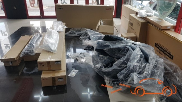

벽면에 붙은 박스 두 개만 빼고 전부 제네시스 외관 작업에 들어갈 부품입니다
이것만 들어갈까요?
여기의 부품들은 주로 안 보이는 곳에 들어가는 부품들이고
보이는 범퍼는 따로 있답니다

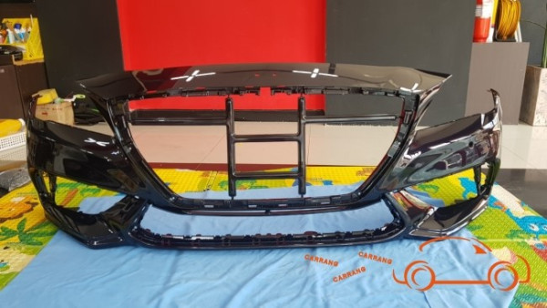

차가 입고되기 전 미리 범퍼를 조립합니다
앞 범퍼입니다
원래 그릴까지 씌워서 찍어야 하는데
그릴이 조금 늦게 도착해서 사진을 못 찍었네요

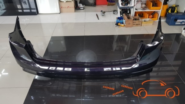

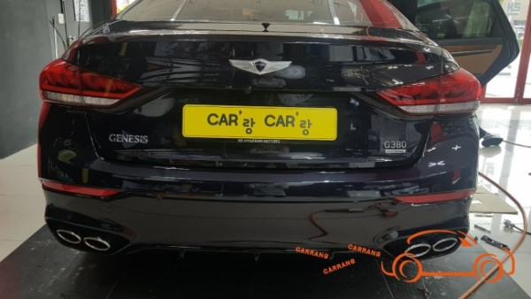

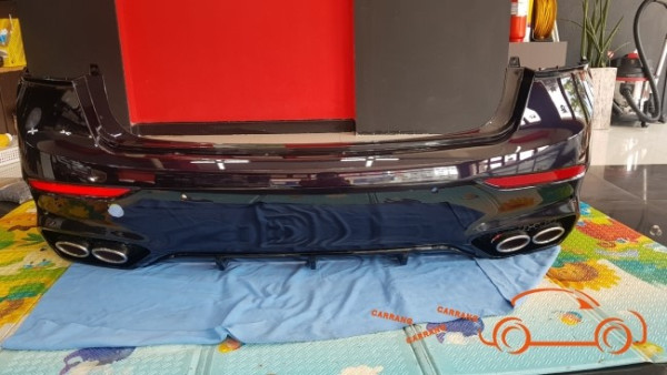

뒤 범퍼입니다
작업 시간을 최소화하기 우해서
이렇게 범퍼들을 조립하는 거죠~

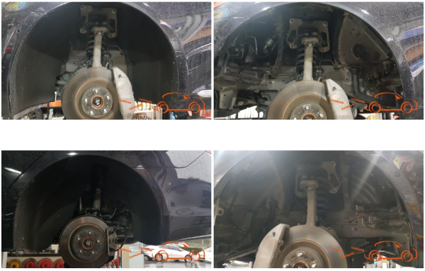

먼저 범퍼를 교체하기 전에
휠 하우스 커버를 교체를 해줘야 한답니다
바퀴가 네 개니까
네 곳을 전부 교체를 해야겠죠?

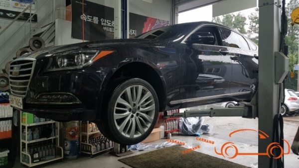

협력업체에서 잠시 리프트를 빌렸습니다
저희는 사장님 혼자 하시는 영세 사업체라서
규모가 조금 작습니다...ㅎㅎㅎ

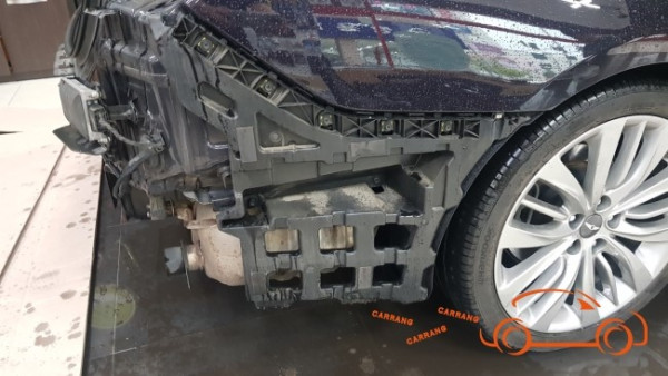

휠을 먼저 떼어내고
커버를 벗겨내는 거죠

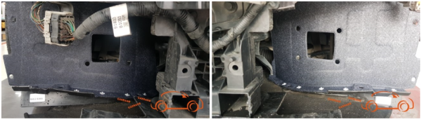

휠 하우스 커버를 교체하는 이유는
범퍼의 크기가 달라서
그냥 범퍼만 교체하면 단차가 생기기 때문입니다

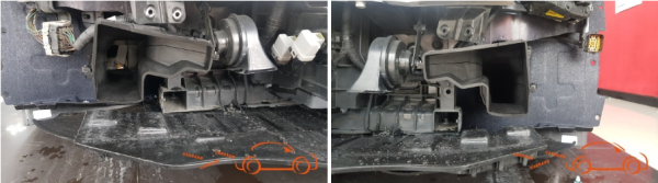

그리고 G80 앞 범퍼 부분엔
에어 닥트가 있어서
닥트와 연결되는 구멍이 뚫려 있어야 하거든요
이렇게 말이죠~
위 사진을 보시면 아시겠지만
기존의 휠 하우스 커버는 구멍이 뚫려있지 않답니다

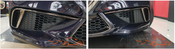

앞에서 보면 이런 모습이죠~
사각으로 구멍이 뚫려있죠~
요렇게 배기관이 연결이 된답니다~
이렇게 하단 부분의 그릴로 연결이 되는 거랍니다

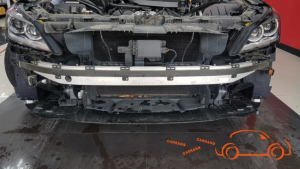

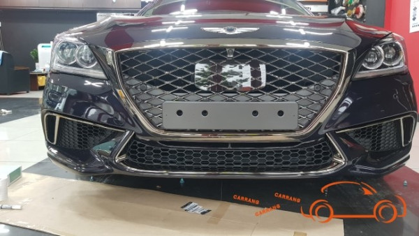

앞 범퍼 작업이 끝났습니다
이렇게 헐벗었던(?) 앞부분이
멋진 제네시스 G80 스포츠로 겉모습이 교체되었습니다

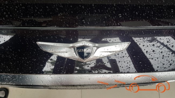

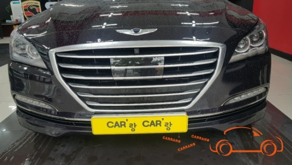

엠블럼도 교체를 해줍니다
교체 전의 엠블럼입니다
교체 후엔 빗방울이 없기도 하지만
크롬 테두리가 강조돼서
좀 더 캐주얼하고 세련된 느낌입니다

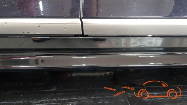

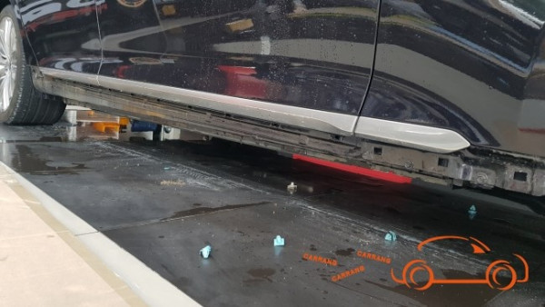

사이드 실 교체를 해볼까요??
사이드 실은 차량의 옆부분인데요
밋밋한 여기가
굴곡이 있는 사이드 실로 바뀌면서
좀 더 스포티한 느낌을 내게 됩니다

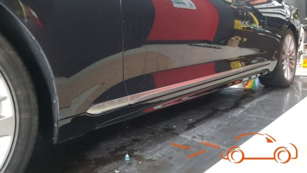

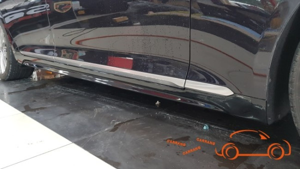

양쪽 다 탈거를 하구요
기존의 사이드 실은 이렇게 밋밋했답니다

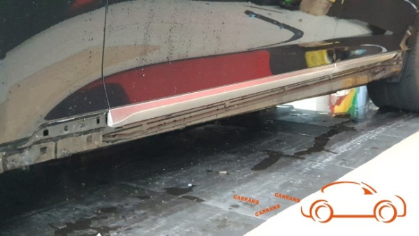

살짝 굴곡이 들어간 사이드 실로 교체가 되었습니다

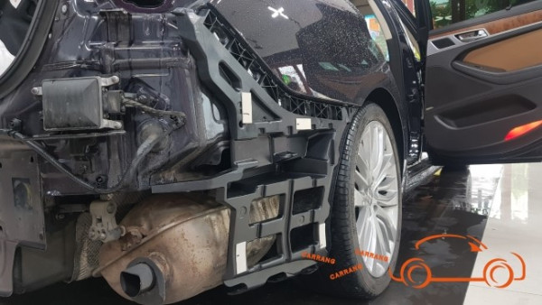

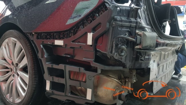

이제 뒤로 넘어가 볼까요?

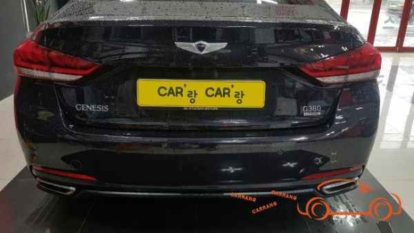

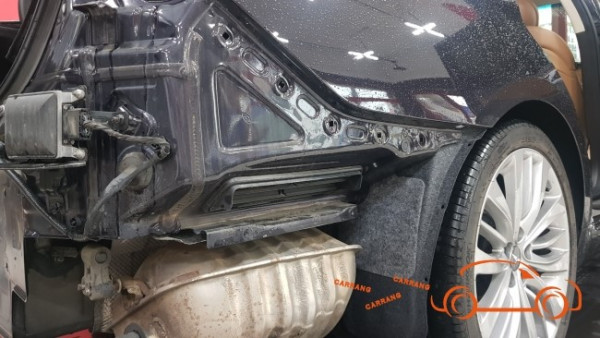

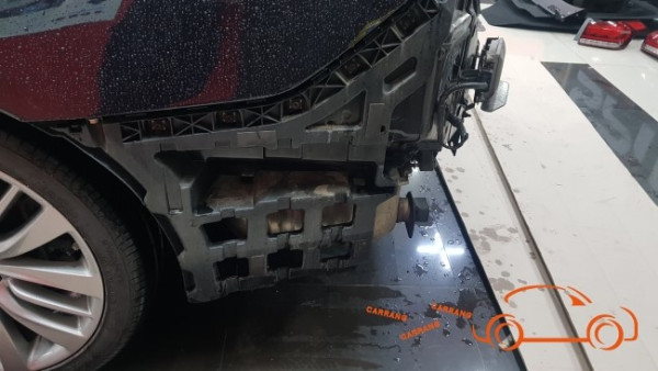

뒤 범퍼를 탈거합니다
배선 작업도 해줘야 하기 때문에 트렁크를 들어냅니다~
여기에 들어가는 부품 이름은 제가 모르겠어요.....

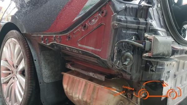

 범퍼를 탈거 후 이 플라스틱을 떼어내야 합니다
요렇게 탈거하고요
새 제품으로 교체합니다
요걸 교체하는 이유는
앞서 휠 하우스 커버를 교체하는 이유와 같은데요
단차가 생기기 때문에 그걸 방지하고자 함과
범퍼 고정하는 키가 밑에 있어서
꼭 교체를 해줘야 한답니다
안 그럼
뒤 범퍼 덜렁거리며 다닐 수도 있어요....

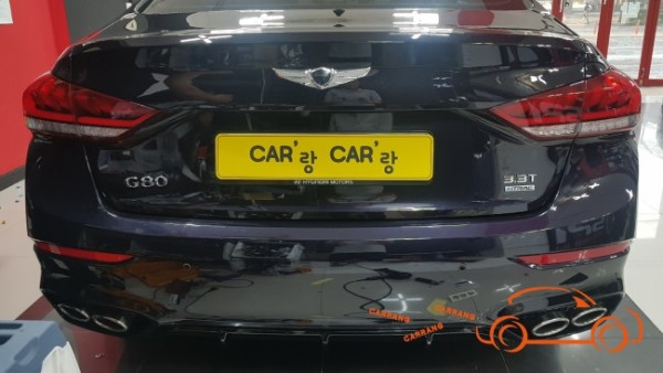

요렇게 범퍼가 교체 되었습니다

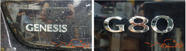

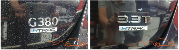

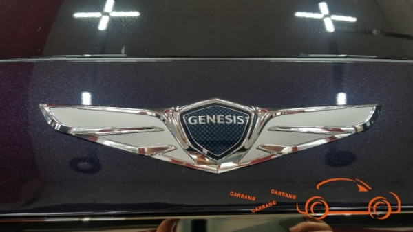

트렁크 도어에 있는 엠블럼을 교체해줍니다
역시 더 반짝이는 새 엠블럼
제네시스라는 로고는 G80으로
3.3터보로 로고를 바꿔 줍니다
로고 하나로 CC가 바뀌는 ....ㅎㅎㅎㅎ
마무리된 뒤 범퍼입니다
