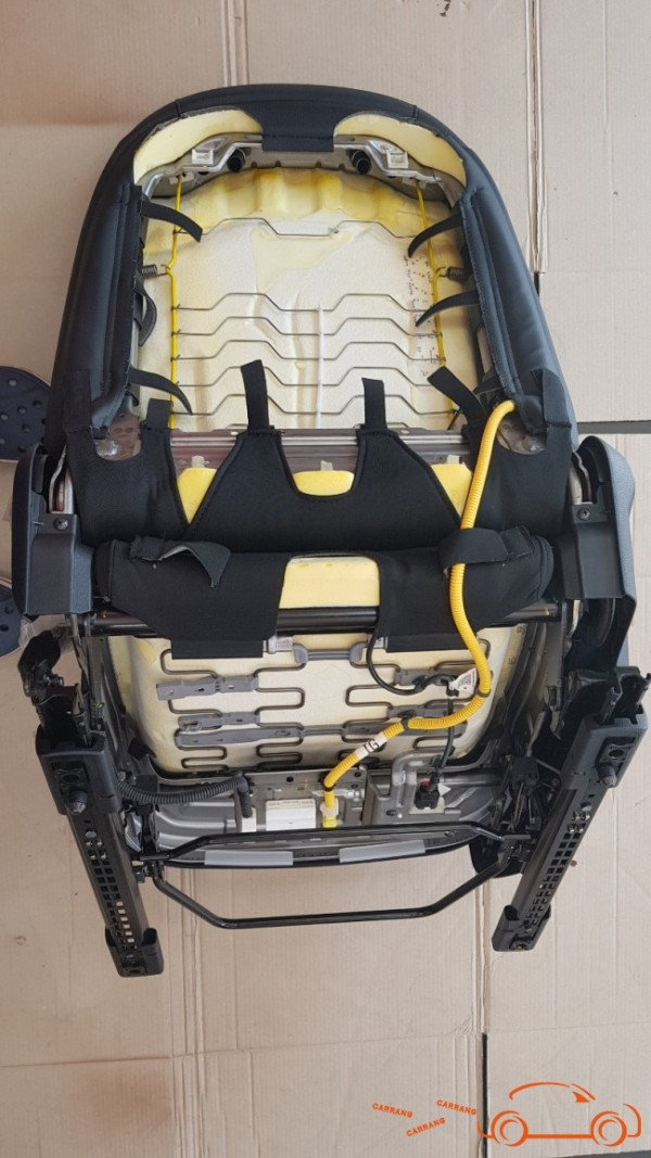

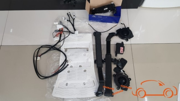

통풍에 들어갈 부품과
등받이에 들어갈 열선 패드입니다

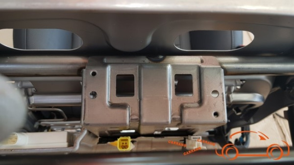

시트커버를 벗겨서
시트 교체
열선 패드 부착
통풍관 연결을 해줍니다

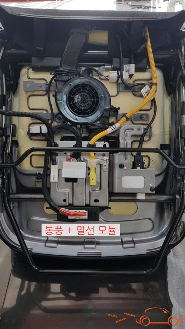

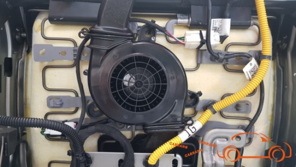

통풍 모터입니다
좌석 아래에 있는데요
그래서인지
아무래도 등받이보다 엉덩이 부분이 더 시원한 느낌적인 느낌입니다

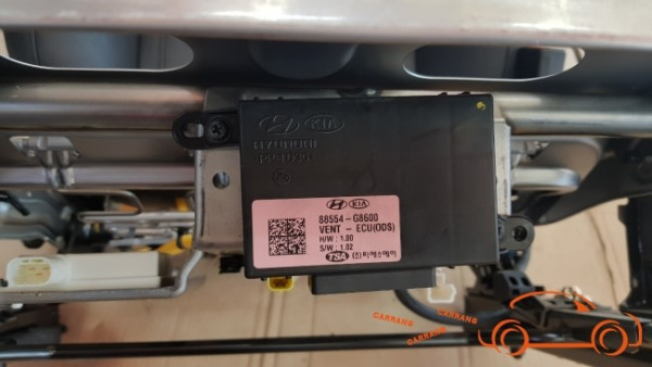

통풍과 열선을 사용하기 위한 모듈을 장착합니다
요 자리에 할 거랍니다
요렇게 장착하고
보면
이렇게 잘 끼워져 있습니다
통풍도 열선도 다 여기서 컨트롤이 됩니다

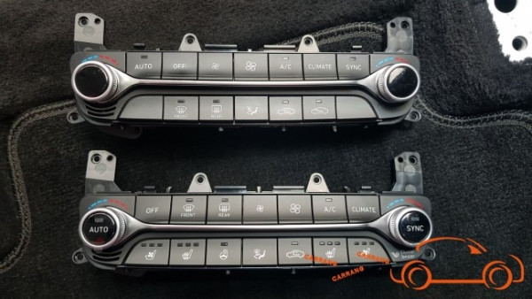

원래는 시트 교체 전에
공조기 먼저 교체를 하시는 사장님이십니다
많은 분들이 공조기 교체를 해야 한다고 하면
대단한 부품이 들어간다고 생각하시는데

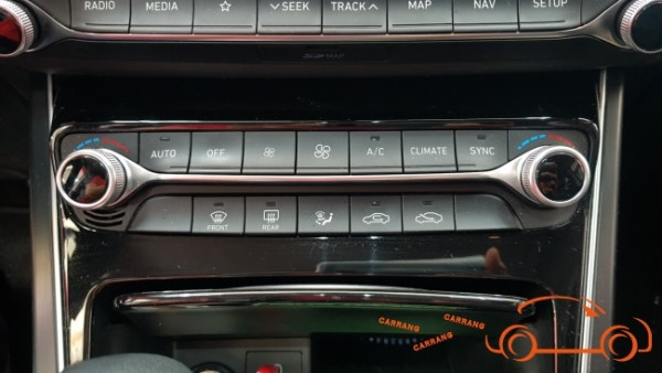

그냥 버튼을 바꾼다고 간단하게 생각하시면 됩니다

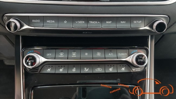

다양한 버튼이 있는데
열선 시트와 통풍 시트의 버튼이 없죠?
이제 그림이 빽빽한 공조기로 교체가 됩니다

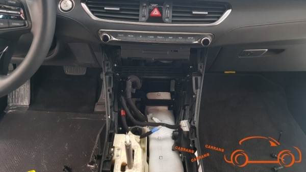

공조기 교체.....
저 부분만 쏙 빼서 끼우면 좋겠지만
이렇게 기어 박스를 전부 탈거해야 합니다

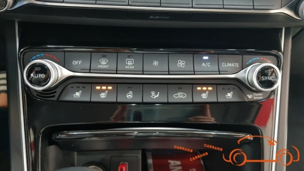

버튼들이 살짝 자리 이동을 하면서

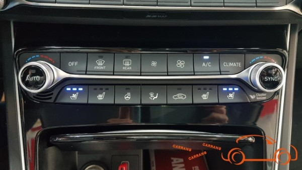

열선과 통풍 버튼도 자리를 잡았습니다
이렇게 비교하면 어떤 버튼이 이동했고
추가되었는지 한눈에 비교가 되죠??
통풍은 시트를 통으로 교환을 했으니 잘 안될 리가 만무하겠죠?
열선도 아주아주 작동이 잘 되었습니다
