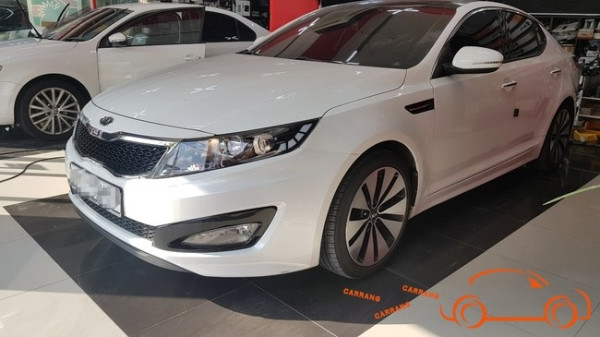

K5가 입고되었습니다

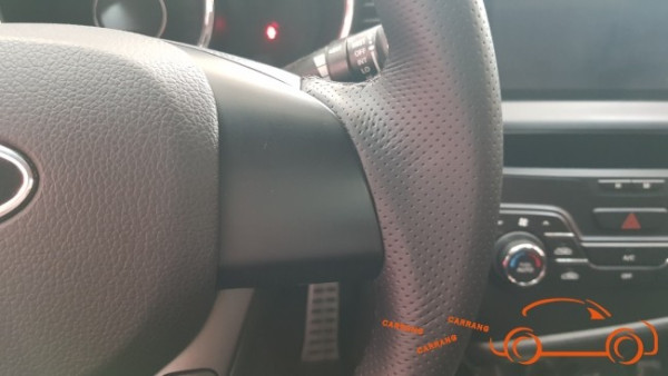

이리도 매끈한 핸들이라니.....
크루즈가 없더라도 뭔가 공간이 채워져 있는데
아주 매끈한 상태였어요

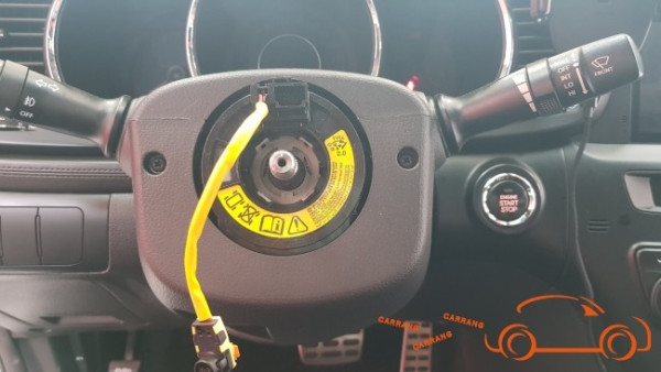

탈거해야겠죠???

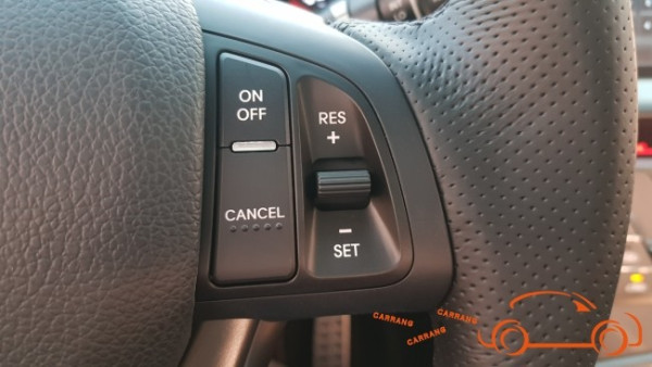

크루즈 버튼을 시공했답니다

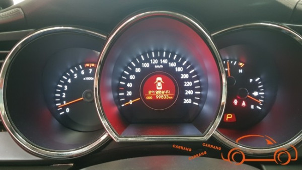

주행 테스트를 했는데
크루즈 글씨가 안 보입니다
계기판에 글씨는 있으나 뒤에 LED가 점등이 안되는 거죠

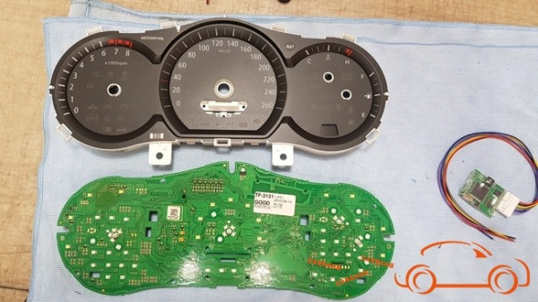

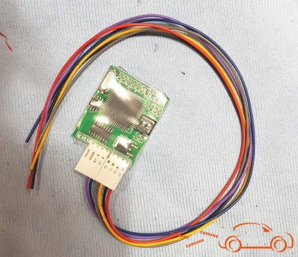

LED 점등을 위해서는 이 캔보드를 시공해야 합니다
계기판을 탈거해야겠죠??
탈거한 계기판.. 바늘이 없으니 ..조금 허전하죠??

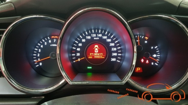

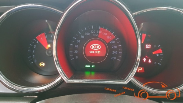

이제 확인해볼까요???
크루즈 글씨가 드디어 들어왔습니다
설정도 되고요
이제 완벽하게 크루즈 컨트롤 기능 사용이 가능해졌습니다
