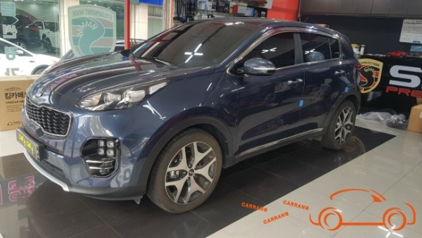

스포티지 QL 고객님께서 통풍시트와 열선시트를 의뢰하셨습니다
스포티지 QL이 입고되었습니다

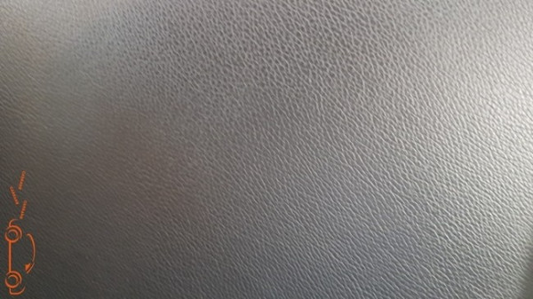

시트가 구멍이 없어서 교체하고 시공해야 했었답니다
거의 우레탄급 표면이죠???

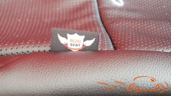

부드러운 가죽 시트로 교체하기 위해
메이저카에
스포티지 QL 전용 시트를 주문했답니다
초창기 시트를 시공할 때 몇몇 회사 제품을 써봤지만
메이저카 제품이 제일 짱짱하고 좋다고 사장님은
조금 비싸지만
값어치를 하는 메이저카 제품을 고집하십니다

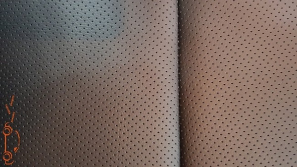

요렇게 구멍이 뚫려있어서
통풍을 틀었을 때 바람이 솔솔 잘 나온답니다

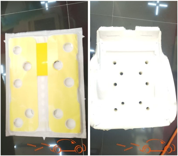

아예 등받이와 엉덩이 패드를 교체를 해버리기 때문입니다
교체를 하지 않고
기존의 패드에 홀가공을 해도 되지만
아무래도 원래 순정의 패드와 비교를 하자면
아무래도 조금 부족하기 때문이죠
그래서 저흰 그냥
이렇게 아예 교체를 하기로 했습니다
요런식으로 시공이 될 예정입니다
엉덩이 부분의 뒷면입니다
옆에 있는 통풍 패드를 붙여줘야 하거든요
통풍 패드는 바람을 골고루 흐르게 해주는 기능을 하고요

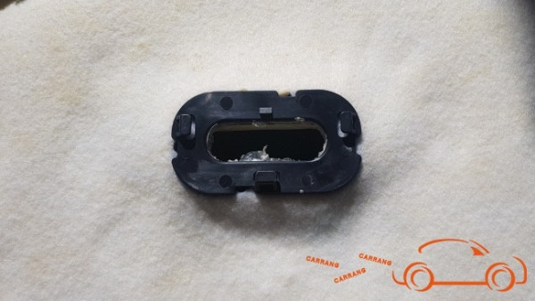

통풍 패드를 붙이게 되면 이런 모습이 된답니다
이렇게 작은 관을 통해 바람이 들어가게 됩니다

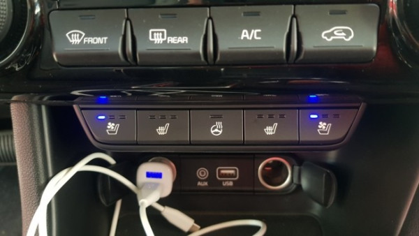

항상 버튼도 같이 시공이 되어야 한다는 거

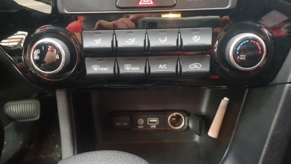

공조기는 원래 이렇게 여덟 개의 버튼만 있었는데요
그 아래로
열선 통풍 버튼이 같이 시공됩니다
아직 핸들 열선은 하지 않으셨지만
언젠가 하시지 않을까 생각이 됩니다

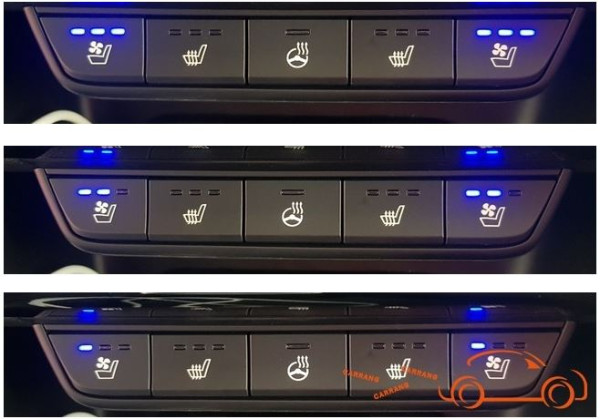

통풍 아주 잘 작동이 되구요~~~~

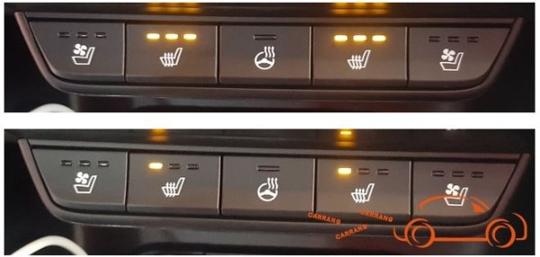

열선도 아주 잘 되었습니다
엉덩이가 뜨거울 정도로요~
