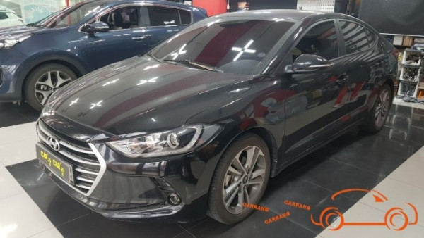

이번 아반떼 고객님도 차를 출고하신지는 2년 되었는데
도저히 참을 수가 없어서 올해는 시공을 하신다고 맘먹고 오셨답니다
아반떼 AD가 입고되었습니다

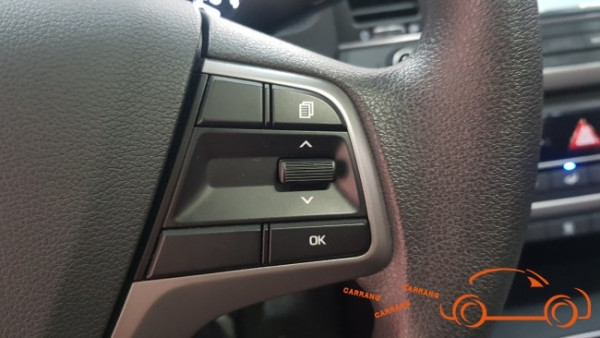

요렇게 우레탄 핸들이었어요..ㅎㅎ
이 우레탄 핸들이 을매나 손이 시려운지
잡아보지 않은 사람은 잘 모릅니다

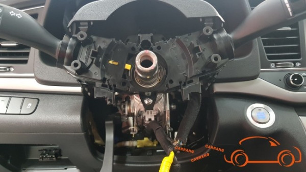

핸들을 탈거하고
클럭 스프링을 교체합니다
클럭 스프링 사진이 빠졌는데
거기에 열선 커넥터가 있거든요
그래서 꼭 교체를 해줘야 한답니다

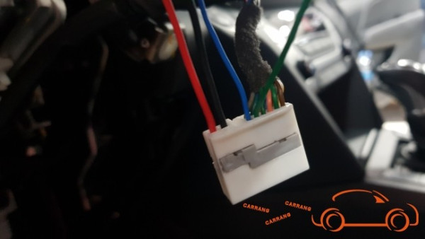

배선이 추가되었죠??
열선 관련 배선이 누락되어 있어서
그 부분을 추가해줍니다
네 가닥 모두 추가된 배선이랍니다

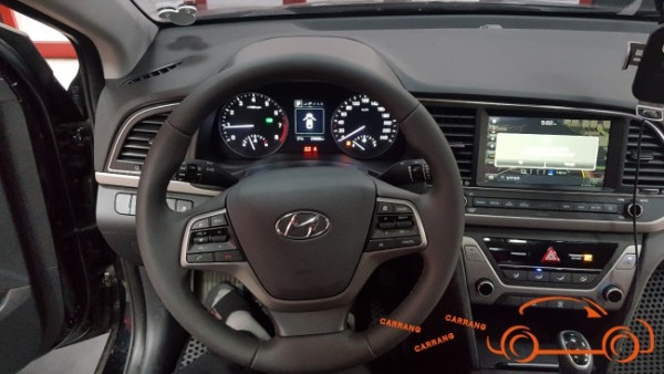

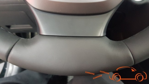

요렇게 가죽 핸들로 교체가 되었습니다
보는 것만으로도 이미 따듯할 거 같죠?

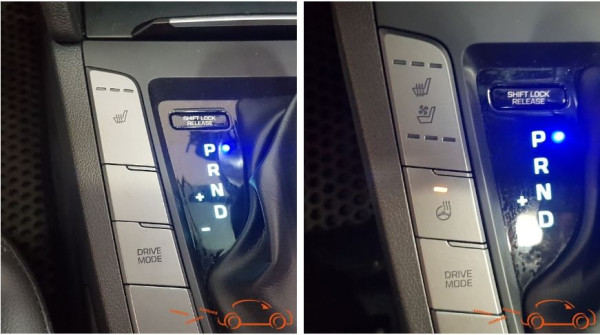

버튼도 교체하구요

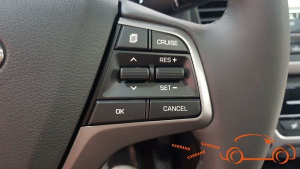

핸들 리모컨도 교체합니다
크루즈 기능이 추가된 리모컨인데요
고객님께서는 장거리 주행이 많은 편이라서 꼭 필요한 옵션이 아녔나 생각이 듭니다
크루즈 버튼이 추가된 게 보이시죠??

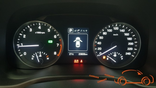

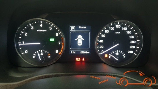

작동을 해볼까요???
계기판 중앙 상단에 크루즈 글씨가 보이시죠??
작동이 되는 거랍니다
핸들 열선과 크루즈 버튼 완벽하게 시공되었습니다
