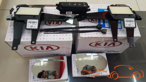

순정 BCW 부품입니다
아시겠지만
기존의 순정 후측방 경보기에 들어가는 레이더는 정말 비쌌습니다
물론 니로의 레이더도 싼 건 아니지만
저희가 쏘렌토나 K7등
기존에 시공했던 다른 차량에 비하면 거의 반 가격 정도 되더라구요
지금껏 저희가 시공한 차량 중에서 제일 저렴하게 시공한 차가 아닐까 싶습니다
레이더와 커넥터
크래시 패드
사이드미러입니다

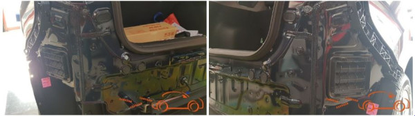

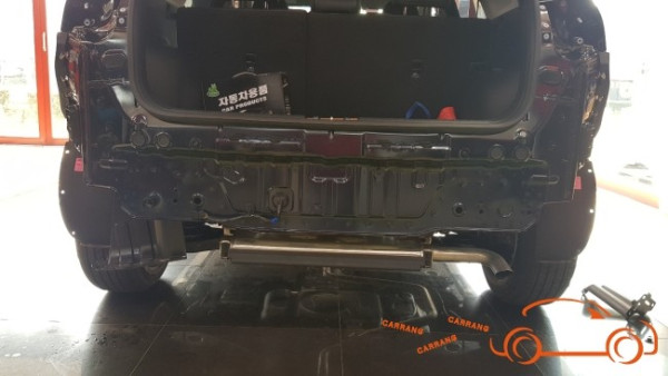

후측방 경보기는
이렇게 차량의 후면에서 시공이 됩니다
눈에 보이지 않는 사각지대
후측방의 위험을 경보 받기 위함이니까요
여기에 시공을 하는데요
대부분의 차는 이렇게 조립할 위치가 딱 지정이 되어서
저희가 시공하기 편하게 나와요
(그랜저... IG는.... 하아..)
자리가 확보되어있으니
레이더 여기에 고정하는 거 2분도 안 걸려요
레이더 시공까지는 별거 아닙니다
이건 아무나 할 수 있어요

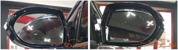

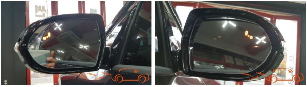

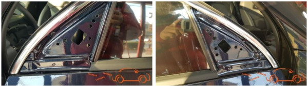

순정 기본 사이드 미러입니다
요렇게 탈거합니다

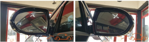

BCW용 순정 미러로 교체합니다
경보를 받을 땐
이렇게 쉽게 눈에 띄는 노란색 컬러로 받게 됩니다

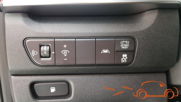

크래시 패드도 교체 해야합니다
보시다시피
가운데가 비었잖아요
요렇게 채워준답니다

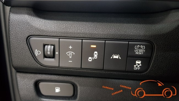

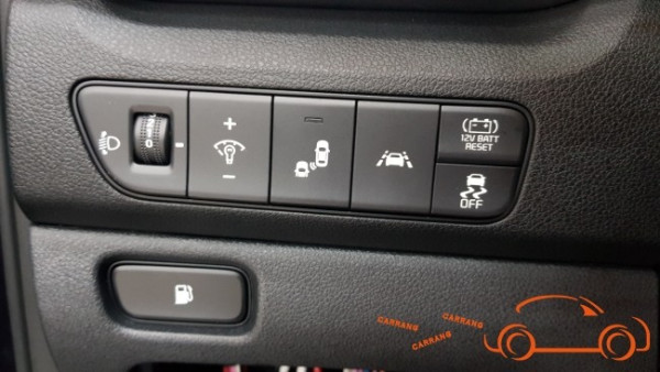

이 가운데 있는 버튼이
후측방경보기 ON/OFF 버튼입니다

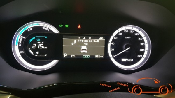

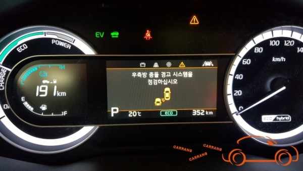

사용해 볼까요???
점검을 하라고 하네요?
아직 코딩이 안되었답니다
그냥 시공하고 바로 쓰면 좋을 텐데
이런 전자기기들은 입력을 해줘야 한답니다
예를 들면
내가 손가락이 없어서 다른 손가락으로 이식했는데
뇌는 아직도 손가락이 없다고 인식을 하니
뇌에게 새 손가락을 인식 시키는 작업이
코딩이라고 생각하시면 됩니다
(너무 극단적이 예시인가요???)

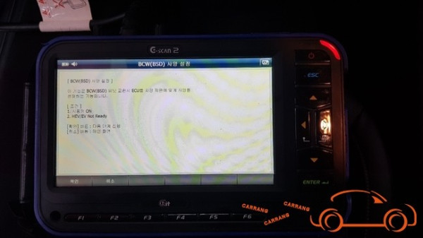

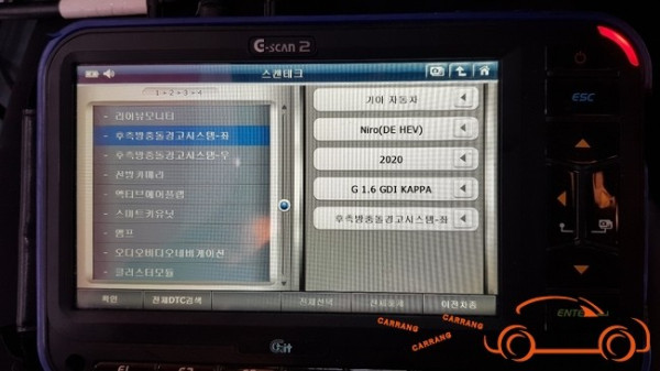

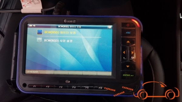

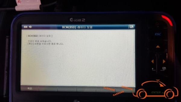

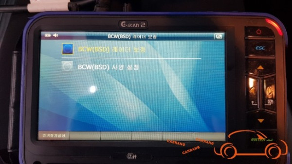

G 스캔을 이용해서 입력을 해준답니다
레이더를 보정하구요
레이더 보정 사진이 두개인 이유는 좌우를 각각하기 때문입니다
사양설정도 합니다

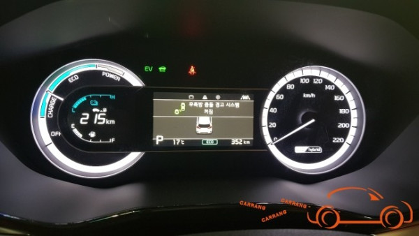

다시 계기판으로 가볼까요?
켜졌습니다
꺼집니다
코딩이 완벽했다는 거죠

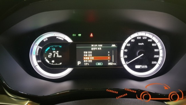

계기판에서
소리와 다른 옵션을 설정해주면
BCW 시공이 완벽하게 끝납니다

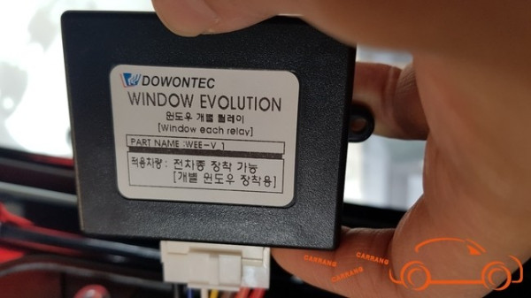

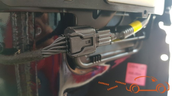

이렇게 윈도우 릴레이를 시공해서
오토 윈도우를 만들면 된답니다~
저희가 사랑하는 도원텍 제품입니다
이렇게 릴레이 모듈과  배선이 사용된답니다
요렇게 릴레이를 연결해서
조수석 도어트림 내부에 부착해줍니다
사실 시공은 간단해서
딱히 보여드릴만한게 없어요

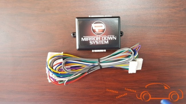

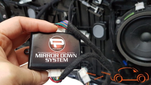

후진시 다운미러입니다
​오토 윈도우처럼 릴레이와 배선이 있으니
간단할 거 같죠??
배선의 가닥을 보시면 알겠지만
배선의 개수가 많아지면 작업 시간이 좀 더 오래 걸린다고 보시면 됩니다
오토 윈도우 보담 조금 더 걸렸어요~
윈도우처럼
릴레이를 시공해서
운전석 도어 트림 내부에 부착해줍니다
