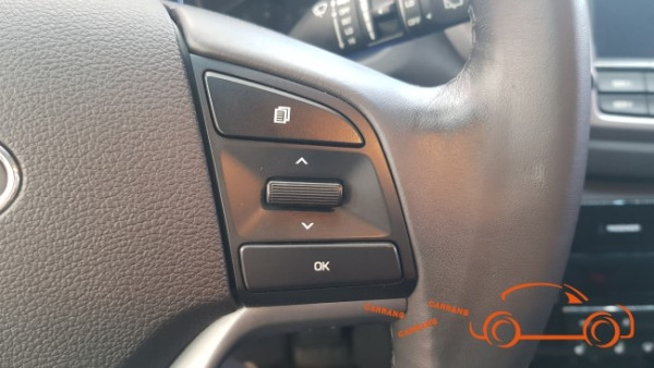

교체 전의 버튼입니다
트립 설정 버튼만 있죠?
크루즈 버튼과 자리를 나눠 갖게 되었습니다
앙증맞은 버튼들이 자리를 잡았네요~

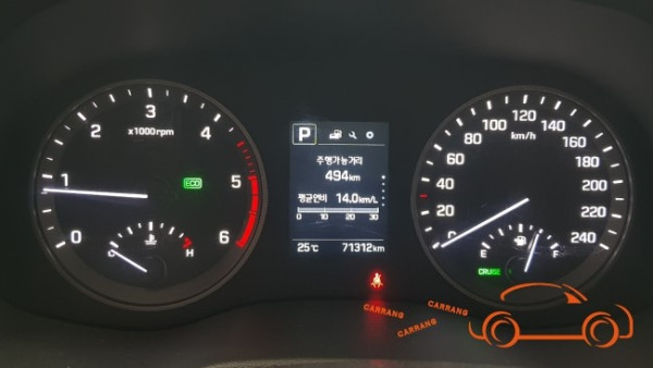

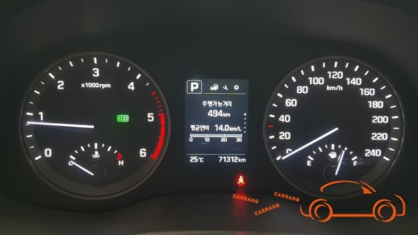

계기판으로 확인해 보겠습니다
크루즈 기능을 켜니
속도계 아랫부분에 초록색으로 크루즈 글씨가 보이죠?

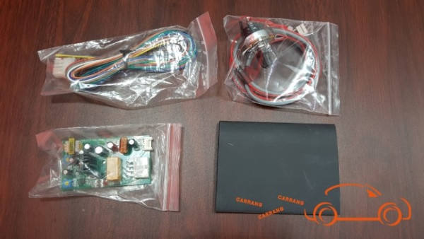

듀얼 사운드 5.0 버전 제품입니다
시공에 필요한 부품들입니다
배선과 메인 모듈
볼륨 조절기가 있고요
깔끔한 마무리를 위한 수축 튜브까지 들어있는
판매자의 센스입니다

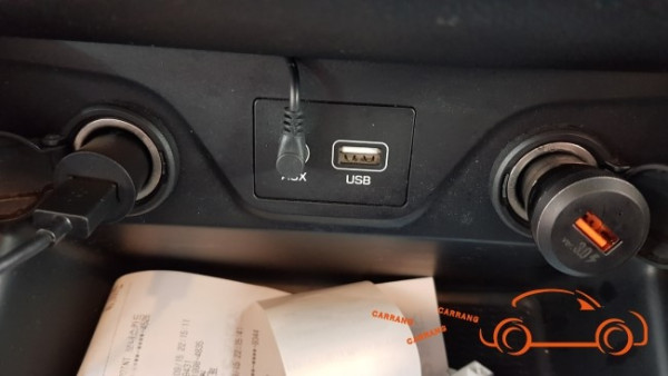

AUX 케이블이 연결되어 있었습니다
보이시죠? 케이블이 센터패시아 내부로 들어가 있는 거
순정 네비나 안드로이드 올인원은
차량의 스피커를 사용하지만
사제 네비게이션은
자체 내장 스피커나 AUX에 연결을 해서 사용해야 하기 때문에
이렇게 케이블이 있답니다
간단하게 말씀드리면
라디오와 CD 플레이어 USB 등을 사용하게 되면
순정은 음악이 줄어들고 네비 음량이 강조되는데
사제는
네비게이션의 소리가 잘 안 들리게 되는 거죠
그래서 그 네비게이션의 음량을 확대하기 위해서 듀얼 사운드를 많이 선택하십니다

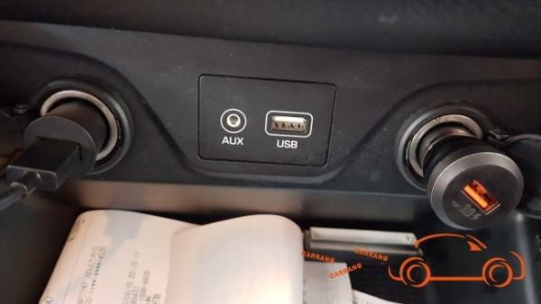

제거합니다
거지척 거리는 느낌이 사라졌어요~

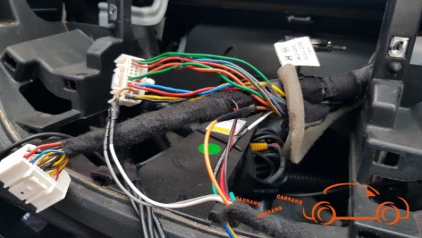

네비와 오디오 탈 거 후
뒤편에서 배선 작업을 합니다
