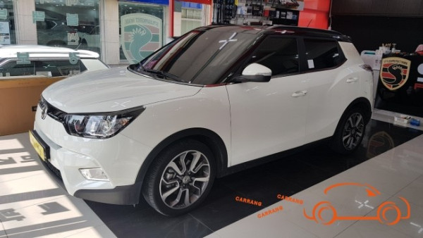

 티볼리가 입고되었습니다

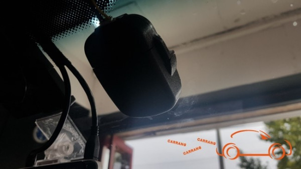

제일 중요한 센서를 시공합니다

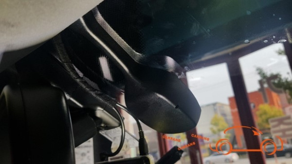

룸미러 뒤편에 시공할 거랍니다

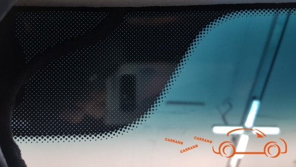

요렇게 부착했습니다
전면으로 센서가 드러나고
내부로는 커버로 깔끔하게 마무리하였습니다
이렇게 룸미러 뒤편에 자리 잡았네요

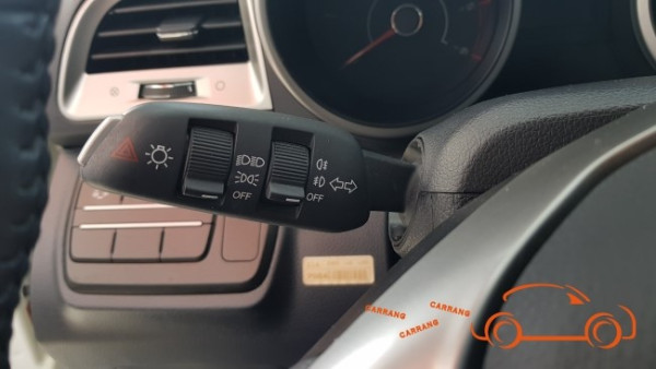

기존의 펑션 스위치인데
보시다시피
라이트 부분인데
오토(AUTO)라는 글씨는 없죠?

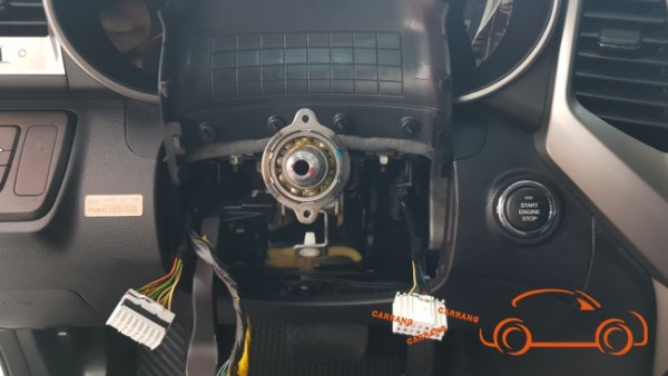

에어백과 핸들을 탈거해야
멀티 펑션 스위치를 뺄 수 있겠죠?

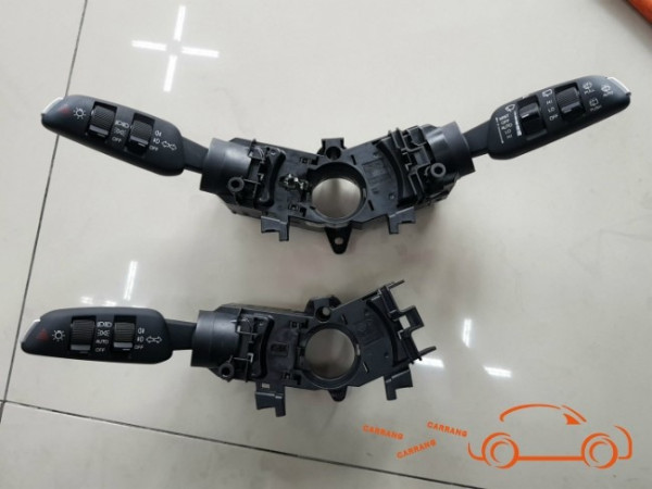

멀티 펑션 스위치의 왼쪽
 라이트 부분만 교체가 됩니다
요게 키가 빠지거든요

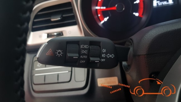

중간에 오토(AUTO)라는 글씨가 껴들었죠?
