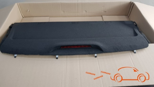

LF 소나타의 보조 브레이크 등은
2열 후면의 선반에 위치해 있는데
이 시공을 위해서는
선반 전체를 교체해야 합니다
시공 전의 모습입니다
그냥 깔끔한 모습이죠~
요렇게 중간에 브레이크 등이 있는 부품으로 교체가 됩니다
이 시공이  비싸지는 않은데
2열 의자를 전부 탈거해야 하는 거라서
생각보다 시간이 쬐끔 걸립니다

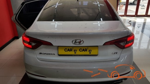

브레이크 등이 시공되었습니다
아까보다
가운데가 볼록 올라온 게 보이시죠?
요게 시공 전의 모습입니다
후면 열선에 아무것도 없죠?
교체하고 브레이크를 밟으면
이렇게
LED 보조 브레이크 등이
짜잔~~!!
낮인데도 꽤 선명하죠~

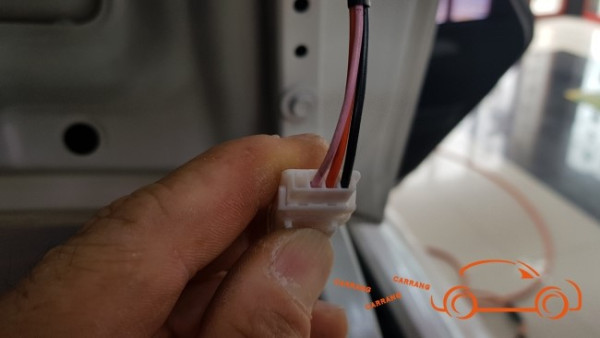

더블 브레이크를 시공하려면
이 소켓에 소소한 시공이 들어갑니다
더블 소켓인데
뭐가 문제인지 잘 모르시겠죠?
다음 사진을 보시면 알게 된답니다
위 사진과 다른 점
틀린 그림 찾기 해볼까요?
초록색 배선이 하나 더 생겼죠?
이 선이 누락이 되어있었기 때문에
전체적으로 활용할 수가 없었던 거죠
커넥터도 마찬가지입니다
초록색 선이 없죠?
요렇게 추가를 해줍니다~
