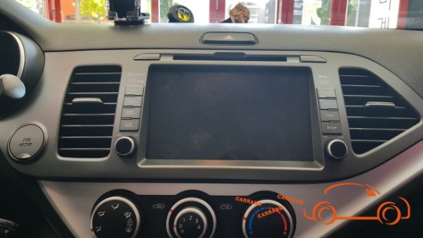

네비게이션이 있었습니다
네비를 탈거하고

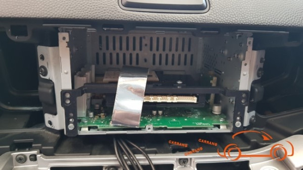

오디오를 떼어냅니다

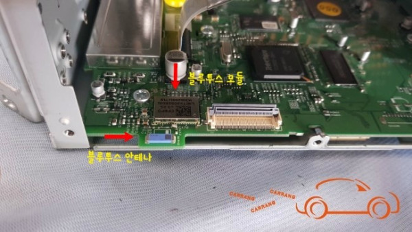

블루투스 모듈과 안테나가 시공된
올 뉴 모닝 순정 블루투스 오디오로 교체합니다

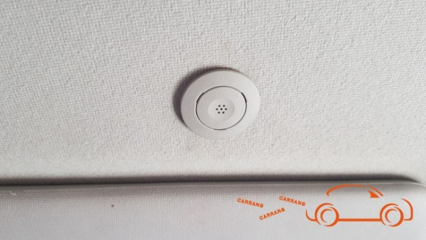

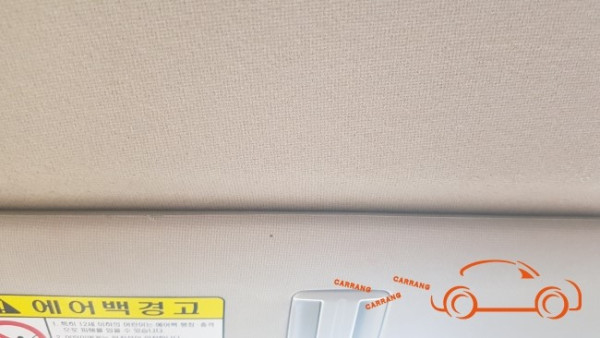

천정에 마이크를 시공해줘야 합니다
요렇게 스냅 단추 맹키로 생긴 마이크를 시공합니다~

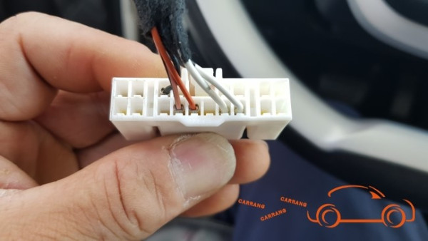

누락되어 있던 배선을
순정과 동일하게 연결합니다~
A 필라에 있는 배선인데요
마이크 배선이 누락되어 있었답니다

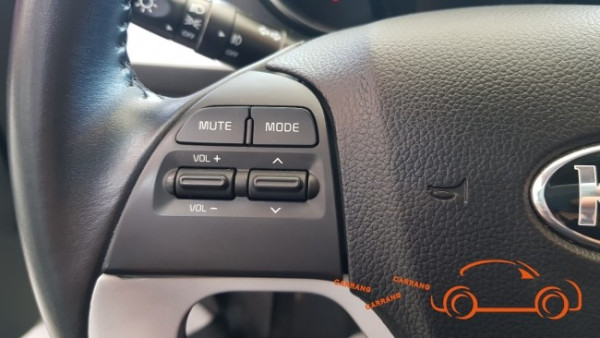

블루투스를 사용하기 위한

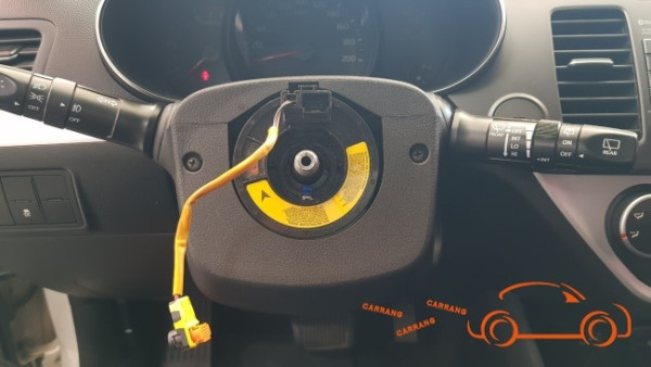

핸들 리모컨을 시공해야겠죠?
핸들을 탈거해서 리모컨을 시공한답니다

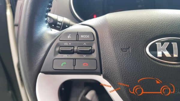

볼륨 정도 버튼만 있었는데
이렇게 블루투스 버튼까지 잘 껴들었습니다
모닝의 핸들 리모컨이 상당히 귀엽게 생겼는데요
이렇게 촘촘하게 버튼들이 박히니
옹기종기한 느낌이 강해졌어요~

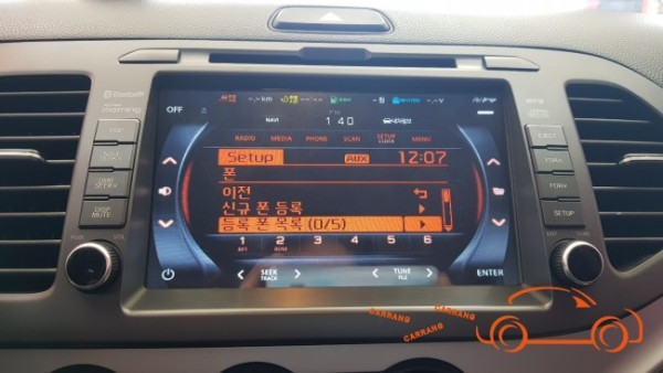

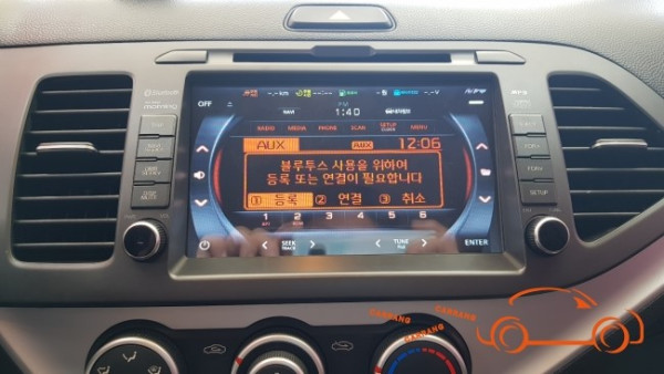

본격적으로 블루투스 연결을 해봅니다~
고객님께 꼼꼼하게
사용법과 시공과정을 설명드렸답니다
완료되었습니다

혹시 블루투스 오디오설치하면서 마이크는 어디서 구입하나요??
나그네님의 댓글의 댓글
나그네 작성일
답변 부탁 드립니다 그런 블루투스 오디오에 마이크를 어디서 구입하는지요???
카랑카랑님의 댓글의 댓글
카랑카랑 작성일
현대모비스에서 구매해야죠 순정이니까요

저기 질문 하나만할께요 왼쪽 핸들 리모컨 통화버튼 있는거랑 없는거랑 커낵터 끼우는 부분이 같은건지 그리고 핸들 배선에 열선 유/무 인지 알고싶네요
