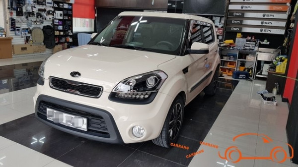

쏘울이 입고되었습니다

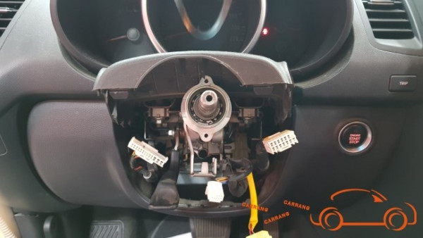

멀티 펑션 스위치를 교체해야 하니까 핸들 탈거는 기본이죠~

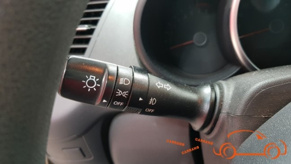

살짝 허전한 기존의 펑션 스위치입니다
오토라는 글씨가 빠져있죠?

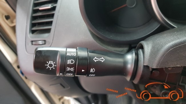

오토라이트가 되는 평션 스위치로 교체하였습니다
이제 화살표를 오토에 두면
조도에 따라 알아서 켜지고 꺼지게 됩니다~

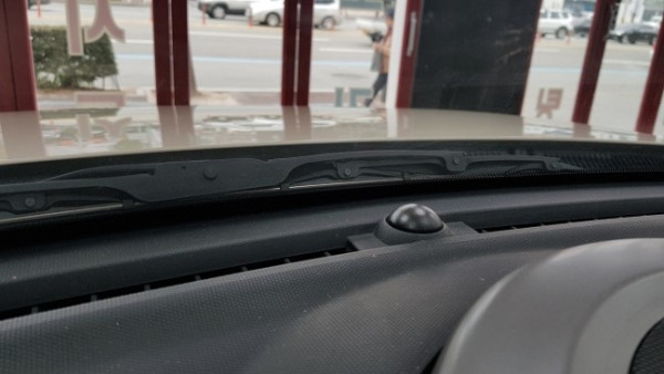

그럼 알아서 켜지고 꺼지게 할 조도를 어떻게 감지를 하느냐~
센서를 달아주는 거죠

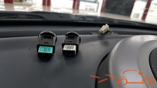

​조오~~기 커넥터 보이시죠?
저기서 시큐리티 센서를 떼어내고
조도센서를 시공할 거랍니다
하얀 바코드가 있는 게 기존의 시큐리티 센서이고
파란색의 바코드가 있는 부품이 조도센서입니다
물론 기존의 시큐리티 기능도 같이 합니다~
다시 커넥터를 연결해서 끼워주면 끝~~

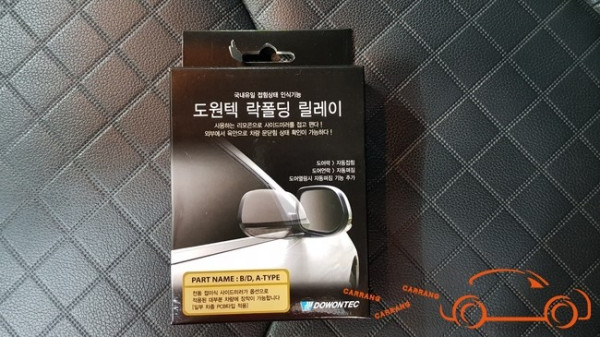

락폴딩 시공은 뭐니 뭐니 해도 도원텍이더라구요
다양한 제품의 락폴딩이 나오긴 하지만
불량이 거의 없는 제품이라고 사장님의 만족도가 높은 제품이죠~

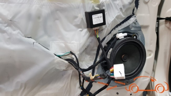

차종에 따라 릴레이(모듈)이 두 개 들어가기도 하는데
대부분의 국산차는
운전석 도어 트림에  하나만 시공해주면 됩니다
