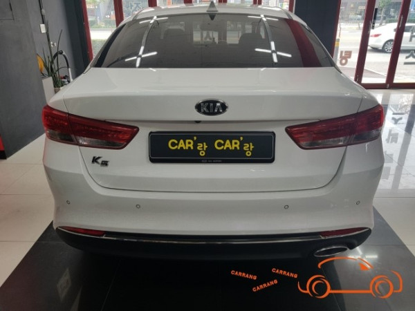

오늘 소개할 차량은 K5입니다
저와 실시간 채팅이 가능한 네이버 톡톡으로 문의하시고 예약해 주셨습니다
K5가 입고되었습니다

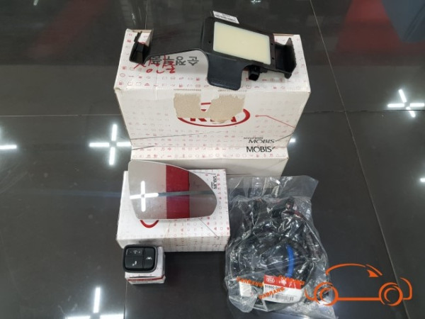

시공될 순정 부품입니다
한 개씩만 꺼내봤는데요
맨 위의 것이  레이더입니다
제일 비싼 아이....
하지만 제일 중요한 아이죠~

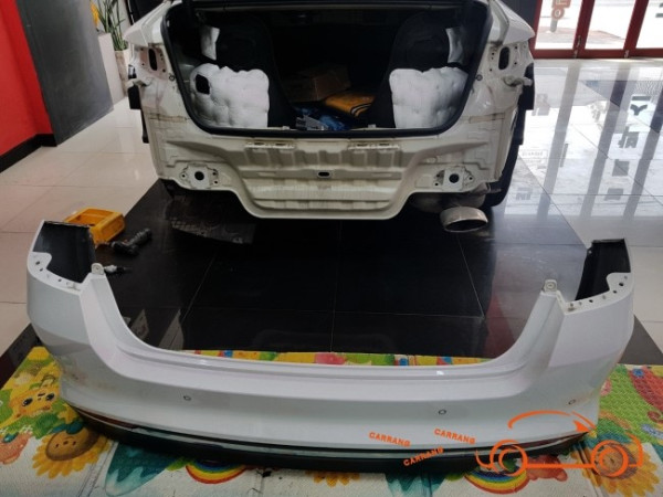

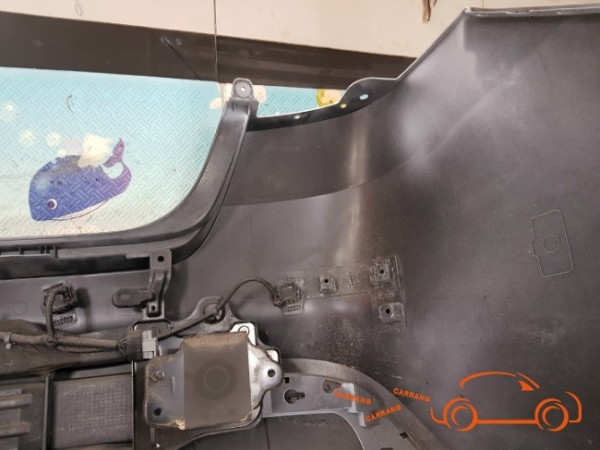

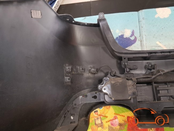

후측방 경보기는 아시다시피 뒤 범퍼에서 시공을 하게 됩니다
요렇게 범퍼를 탈거합니다
SUV 차량들은 차체에 시공하지만
승용차량은 주로 범퍼에 시공을 합니다
레이더를 시공할 자리가 이미 확보가 되어있네요
구멍이 뚫린 곳에
레이더를 고정한답니다
레이더가 짱짱하게 고정되었습니다

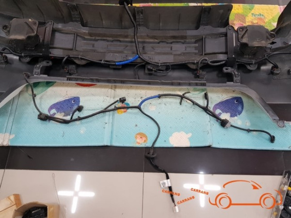

레이더를 고정하고 배선을 바꿔줍니다
후측방의 위험을 감지해서 앞쪽으로 넘겨줘야 하기 때문에
좀 더 도톰한 아이로 바뀐답니다

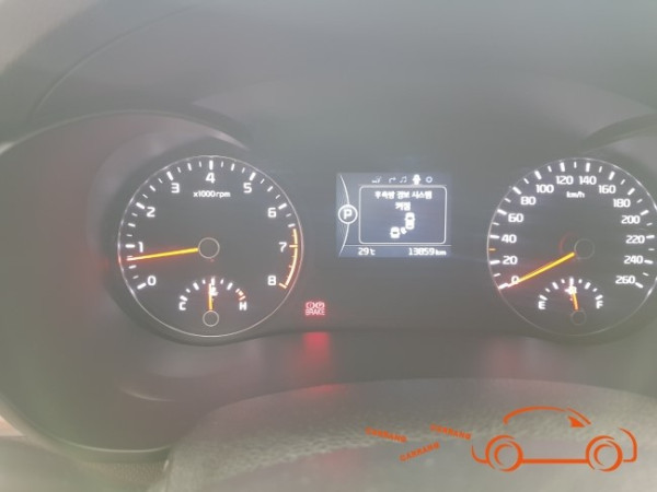

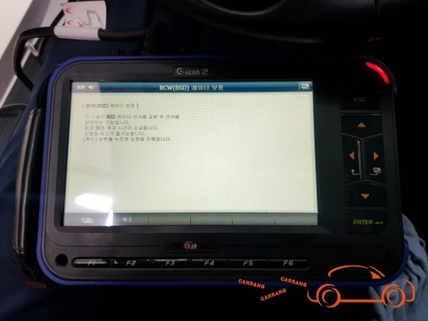

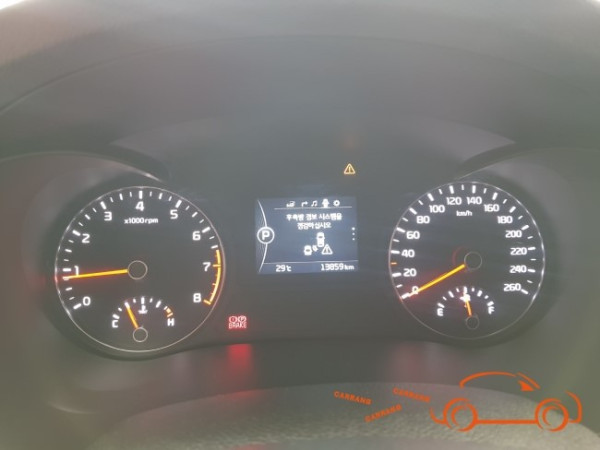

기본적이 시공이 끝나면
사용하려고 하면 이렇게 경고 문구가 뜹니다
아직 프로그램이 입력이 안되었다는 거죠

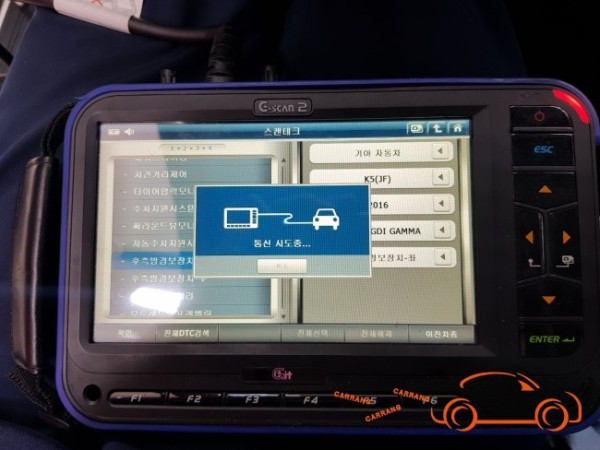

계기판에서 코딩 작업을 해줘야 사용이 가능합니다
순정 옵션의 마무리는 항상 코딩이거든요

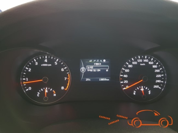

몸이 비싼 레이더를 보정해주고요~
코딩이 끝나면

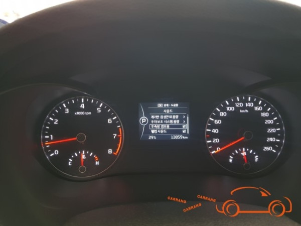

내가 사용하기 편하게 계기판에서도 입력을 해줍니다
소리로도 경보를 받을 수 있게끔
선택을 해줍니다
사용이 가능해졌습니다
후측방 경보기가 꺼졌다고 나오죠
켜지는 것도 계기판에 나오네요
이렇게 계기판까지 완료가 되면
사용이 가능해집니다

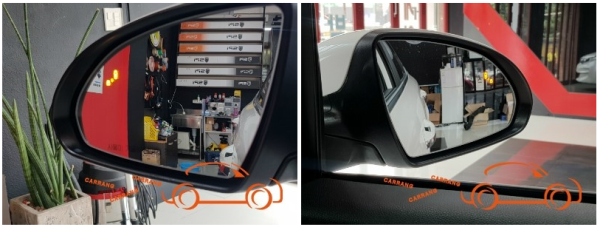

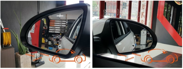

레이더에서 감지한 위험을 경보 받을 사이드 미러입니다
주로 차선을 바꿀 때 이 경보기를 사용하기 때문에
사이드 미러로 경보를 받는 게 제일 쉬운 방법입니다

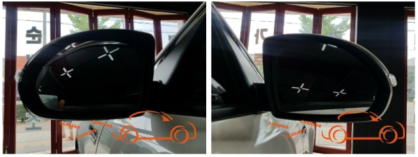

앞서 부품에서 사이드미러도 보셨죠?
작은 그림으로 경보를 받기 때문에 그림이 있는 사이드 미러로 교체를 해줍니다
교체를 했는데
그림은 잘 보이지 않으시죠?  ^ ^ ;
위험을 경보하면 이렇게 노란 LED로 빛이 납니다
차선을 변경하시다가 노란 불이 들어오면 좀 더 주의를 살피시면 된답니다

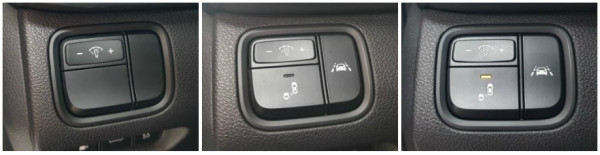

크래시 패드도 교체를 해줍니다
차선이탈 버튼과 같이 세트라서
버튼은 풀옵션으로 시공이 되었네요..ㅎㅎㅎ
