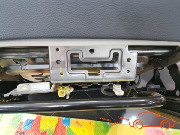

​요전 조수석 좌석인데요
탑승 센서가 시공되어있네요
요걸 떼어서
열선 패드를 시공 후 그 위로 붙여줍니다
열선 패드가 무거운 것도 아니고
그냥 센서 위로 열선 패드를 붙이면 되지 않나 싶겠지만
그렇게 되면 열선 패드의 무게를 감지해서 안전벨트 알림이 계속 울리게 된답니다

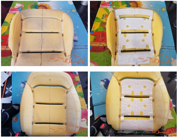

나머지 좌석들도 열선 패드를 붙여줍니다
엉덩이와 등받이 좌석별로 다 붙여준답니다

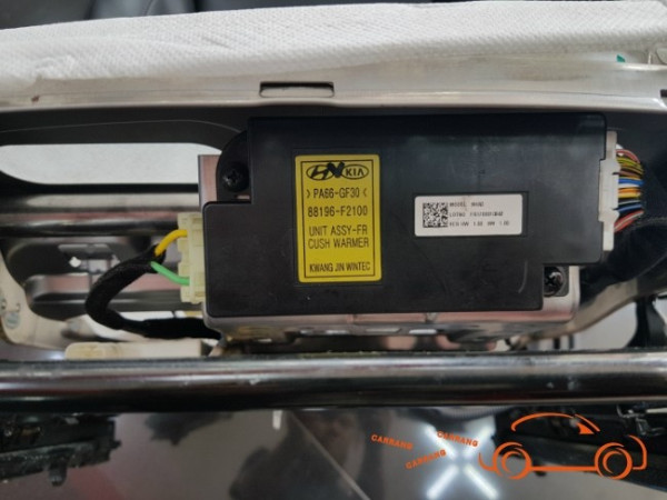

조수석 시트 아랫부분에
열선 ECU를 시공합니다
온도조절과
열선 관련 다양한 기능을 하기 위해선
이 부품이 필요하답니다

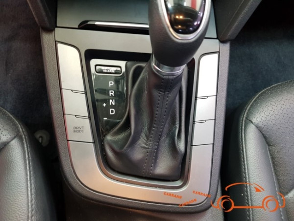

마지막으로 시공하는 부분은 스위치입니다
아반떼 AD의 열선 통풍 관련 기능은
기어 박스에 스위치가 있답니다
아무것도 없는 버튼이네요
좌우로 열선 시트 버튼이 생겼죠?
운전석 조수석 각각 조작하기 편하게 나뉘어 있네요
작동은 아주 잘 되었습니다
버튼의 상단에 바가 있는데
1,2, 3 단계로 조절되는 걸 확인할 수 있는 버튼이랍니다
