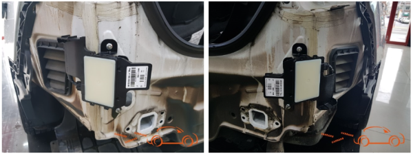

차체의 뒷부분에 시공하는데요
레이더를 범퍼의 양쪽 끝에 시공해서
주행 중의 위험을 감지한답니다

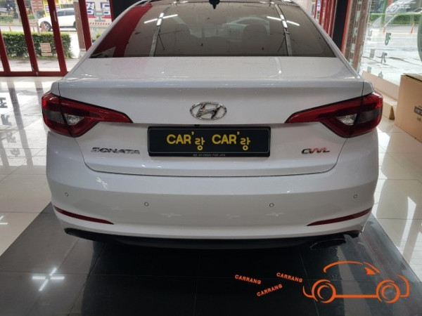

범퍼를 탈거해야겠죠?
2015년식이라는 세월의 흔적을 보여주는...... 내부입니다..

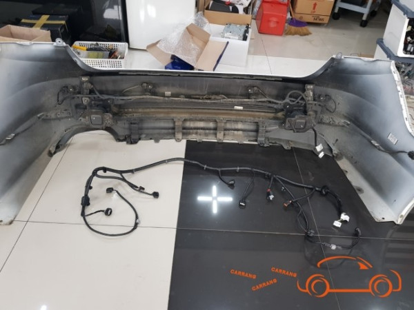

보통 승용차는 범퍼에 시공이 되는데
LF는 차체에 레이더가 시공되고
범퍼는 배선 교체를 합니다
후측방 경보기가 추가가 되면
아무래도 커넥터고 커지고
배선이 많이 들어가기 때문에 더 굵어진답니다
저희가 좀 닦아내고 시공을 했어야 했나 하는 후회가 드는
사진입니다

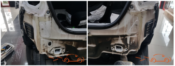

범퍼에 시공하는 게 아니기 때문에
차체의 후방에 레이더를 시공합니다
레이더가 시공되었습니다
볼트를 조일 브라켓이 확보가 되어있어서
레이더 시공은 금방 끝납니다
(그랜저 IG보다 더 시공이 간단합니다)

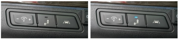

먼저 버튼을 바꿔줍니다
크래시 패드가 깨끗하죠??
버튼이 시공되었습니다
파란 불이 들어오면 작동을 한다는 뜻입니다

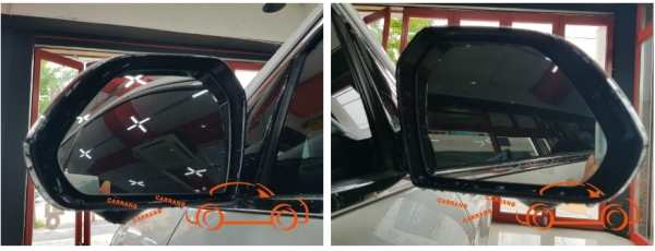

사이드 미러도 교체합니다
주로 차선 변경 시 유용한 기능이기 때문에
 자주 활용하는 사이드 미러를 통해 경보를 받는답니다
경고가 가능한 그림이 있는 미러로 교체가 됩니다

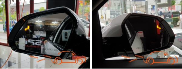

위험이 감지되면 이렇게 LED가 깜빡인답니다

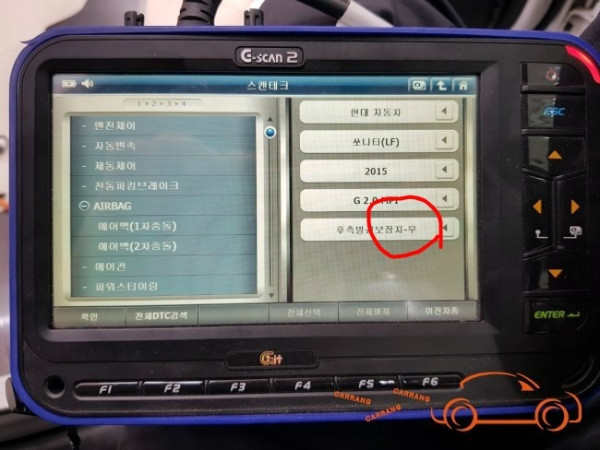

사용이 바로 가능한 건 아닙니다

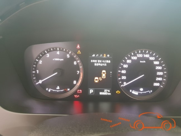

이렇게 경고 문구가 뜨죠?

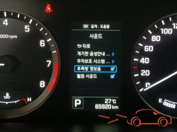

코딩을 합니다

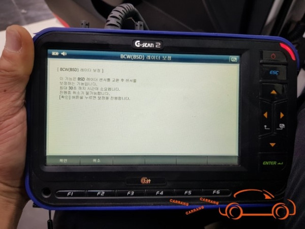

순정 옵션의 마지막은 항상 코딩으로 완성이 된답니다

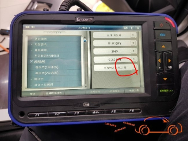

계기판에서 설정을 해야 완벽한 사용이 가능해집니다
경보음이 울리게 체크하는 것도 계기판에서 가능합니다
