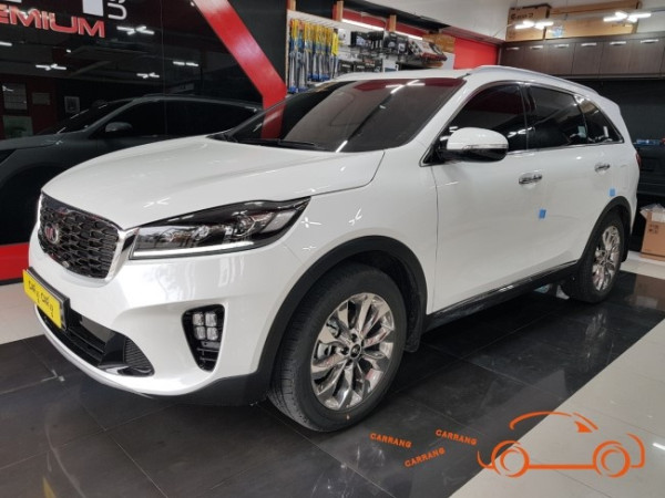

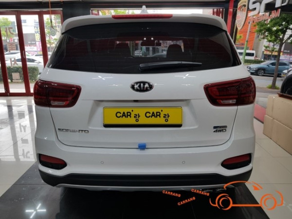

더 뉴 쏘렌토가 입고되었습니다

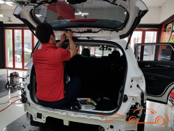

후측방 경보기와 전동 트렁크 시공이기 때문에
대부분의 시공은 후면에서 이루어집니다
이런 식으로 말이죠
사장님이 트렁크에 들어가셔서 작업을 하기도 한답니다

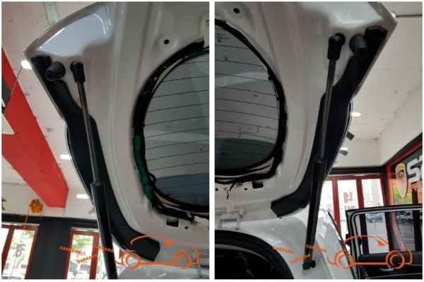

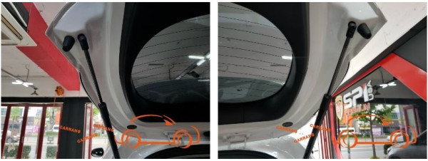

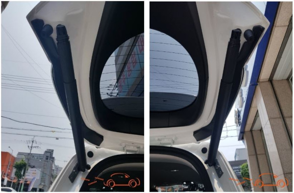

시공 전의 쇼바입니다
두꺼운 전동 트렁크용 쇼바와
압력 센서가 시공됩니다
스핀들로 교체 전 압력센서를 먼저 시공해줍니다
압력센서가 있어야 도어 사이에 장애물이 있으면 알아서 문이 다시 열린답니다
압력센서를 장착한 후 전동 트렁크용 쇼바도 시공합니다

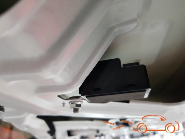

전동 트렁크는 자동으로 문이 열리고 자동으로 문이 닫히고 잠기는 기능이기 때문에

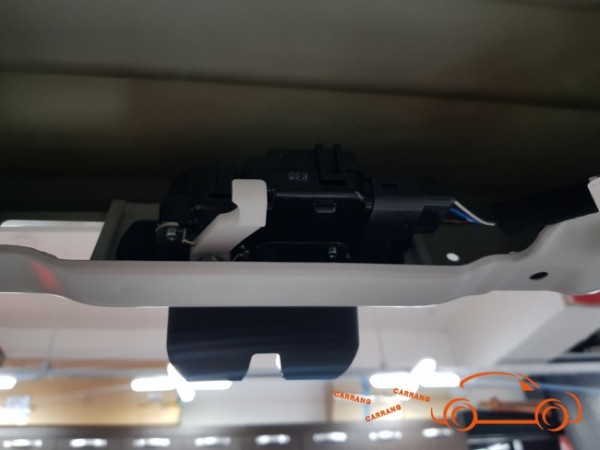

자동으로 도어가 잠길 파워 래치를 시공합니다
위의 부품이 모터가 달린 전동 래치입니다
아래 부품은 교체 전의 래치입니다
액추에이터도 시공해주고요

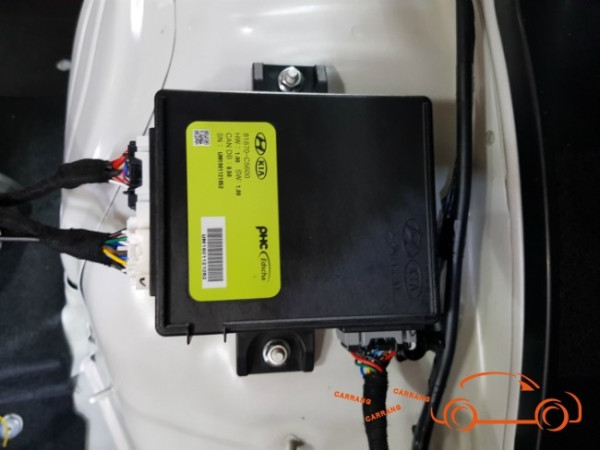

전동 트렁크 모듈을 시공해줍니다
순정과 동일한 자리에 시공해줍니다

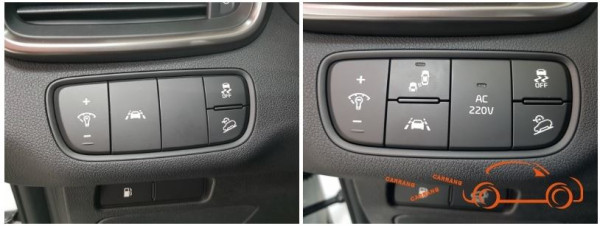

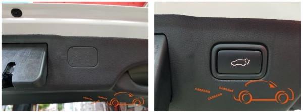

도어에도 자동 버튼을 시공해 줍니다
린 도어를 닫을 때 버튼을 눌러만 주면 도어가 닫힌답니다
버튼은 운전석 쪽에서 시공이 됩니다
주유구 버튼 옆의 공버튼이 이렇게 전동 트렁크 버튼으로 바뀌었습니다

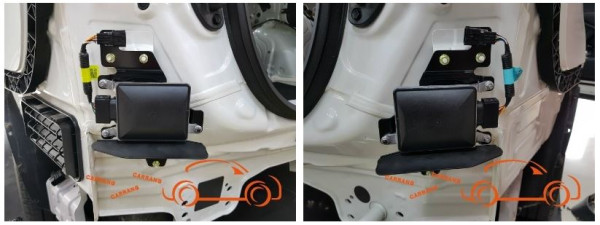

여기 차체의 후측면에 시공이 된답니다
해가 바뀌고 차의 연식이 바뀌었지만
레이더의 가격은 변함이 없네요
너무너무너무 여전히 비싼 레이더....
레이더라서 센서보다는 감지 거리가 더 길다는 장점이 있지만
역시가 가격은 후덜덜...

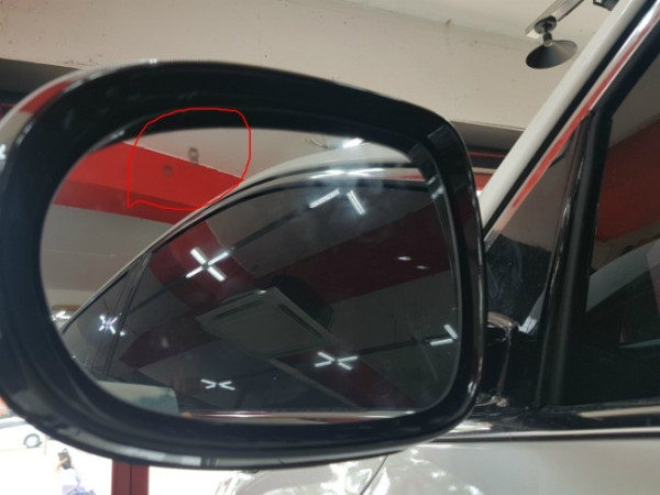

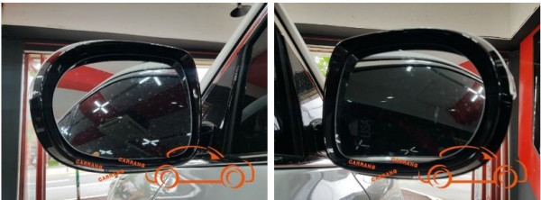

레이더에서 감지를 하면 운전자에게는
사이드 미러로 경고를 해줍니다
작은 자동차 그림이 있죠?
그림 뒤 편에 LED가 있어서
위험하면 점멸이 되구요
차선을 변경하려고 깜빡이를 넣게 되면 소리까지 같이 경고가 되어서
좀 더 안전한 주행을 하실 수 있답니다

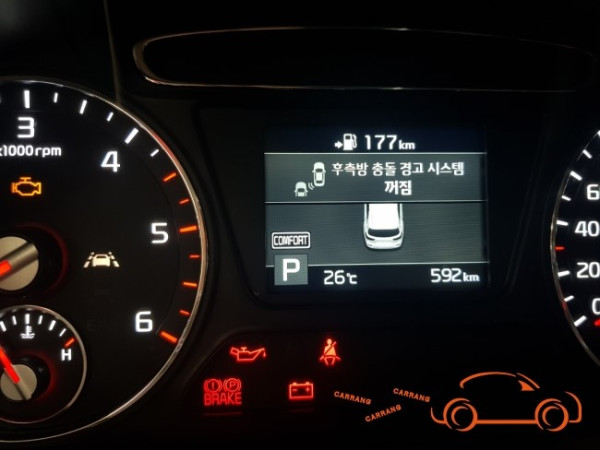

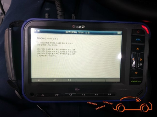

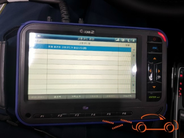

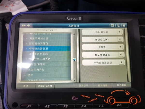

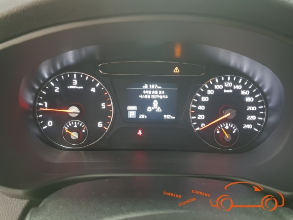

시공을 다 하고  시동을 켜보면??
이렇게 시스템을 점검하라고 합니다

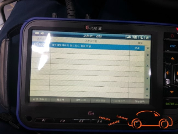

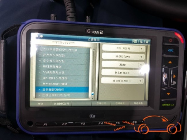

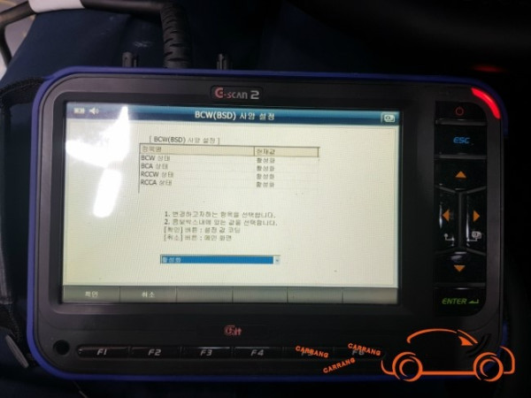

순정 옵션의 기본은
코딩!!!!
후측방 경고 시스템도 코딩으로 시스템을 입력해주죠
전동 트렁크도 코딩을 해줍니다
이런 코딩 과정이 없다면 비싸게 시공해도
무용지물이죠~~

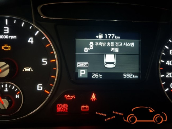

코딩이 완료가 되면 이렇게 사용이 가능해진답니다
켜지고
꺼지고

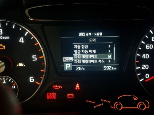

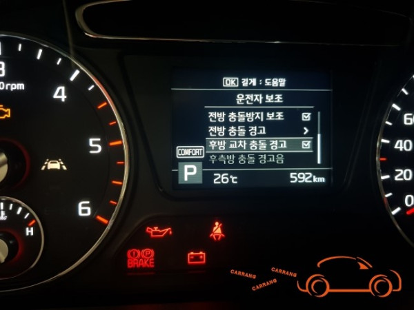

좀 더 디테일한 설정은
계기판에서 해줍니다
