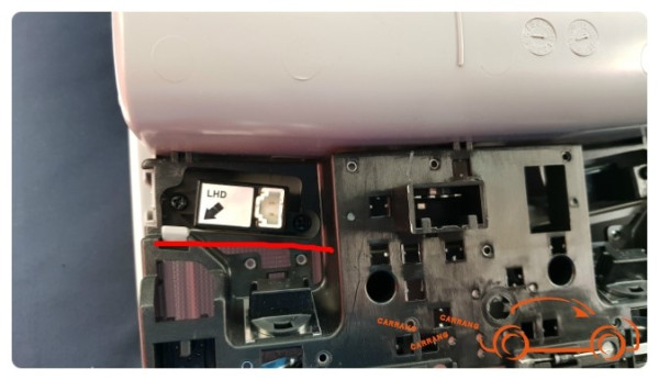

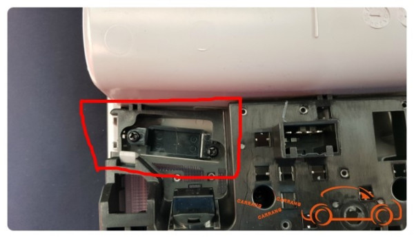

먼저 오디오 보드에 블루투스 모듈과 안테나를 시공합니다
아무것도 없죠??
큰 동그라미 안의 큰 사각형이 블루투스 모듈이고
파란 작은 사각형이 블루투스 안테나입니다
여기엔 마이크가 시공됩니다

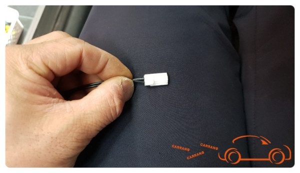

마이크가 시공되었고 옆을 보면 작은 커넥터 연결 부분이 보이죠?
지금 시공하는 블루투스 오디오는 순정 옵션이기 때문에에 순정 커넥터를 연결해주어야 한답니다

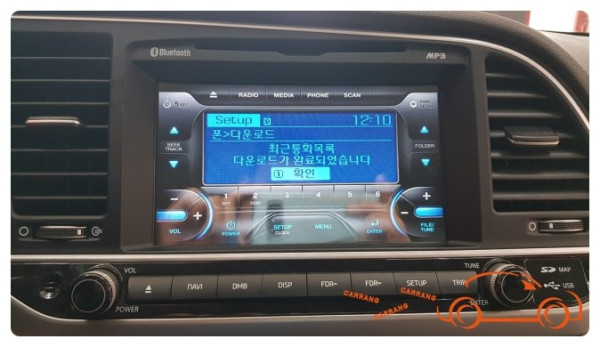

블루투스 등록이 완료되었습니다

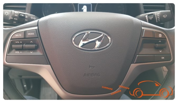

핸들 리모컨입니다 뭔가 많이 허전하죠?
오늘 시공한 옵션이 블루투스와 오토 크루즈 컨트롤인데
블루투스 오디오 핸들 리모컨을 주문하면 오토 크루즈 컨트롤 버튼이 있는 제품으로 주문이 가능합니다
그래서 블루투스 오디오를 시공하시는 분들은 굳이 돈을 더 들이지 않고 오토 크루즈 컨트롤을 사장님이 서비스로 활성화해드립니다
어차피 탈거하고 다시 시공할 리모컨이니 오토 크루즈 컨트롤의 공임비를 추가로 받으시는 건 오버라는 거죠  ^^
허전했던 리모컨에 이렇게 블루투스와 오토 크루즈 기능이 추가되었습니다

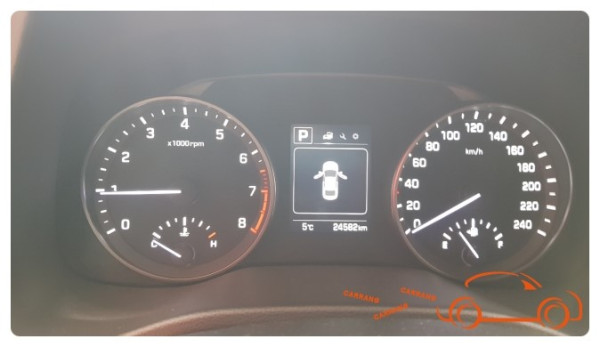

오토 크루즈 기능도 추가되었습니다
아무것도 없던 계기판이었습니다
크루즈 글씨가 계기판에 보이시죠?
