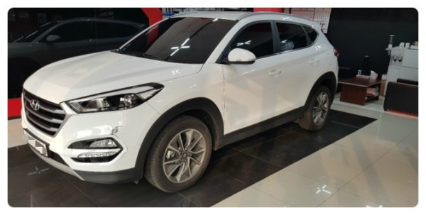

올 뉴 투싼이 입고되었습니다
뒤 범퍼 측면에 시공을 합니다

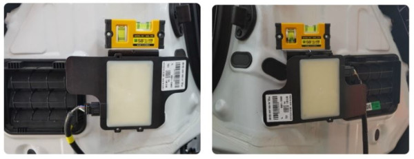

순정 옵션은 레이더 타입으로 브라켓에 고정을 해줘야 하는데요
보통의 차에는 브라켓 고정이 쉽게 자리가 마련이 되어있는데 간 혹 이렇게 없는 경우가 있습니다
볼트를 조일 수 있는 홀만 표시가 되어있으면
사장님의 수평기를 두고 맞춰가면서 시공을 하시게 됩니다
센서 타입도 서로의 감지 거리를 확보하기 위해 거리와 높이를 정확하게 재서 시공을 하는데
레이더 타입은 더더 신경을 써야겠죠
수평 +-2도
수직 +- 1도 이내의 오차 범위를 허용하기 때문에 정밀한(?) 시공이 필요합니다~
하얀 부분은 레이더입니다
비싼아이죠~~..

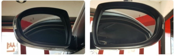

그 위험을 경보 받기 위해 사이드 미러를 교체해줍니다
물론 소리로 경보를 받기도 하지만
차선 변경시 주로 미러를 보게 되고 후방에서 다가오는 차량의 위험감지를 쉽게 받을 수 있기 때문에
이렇게 쉽게 구분할 수 있는 사이드미러를 활용합니다

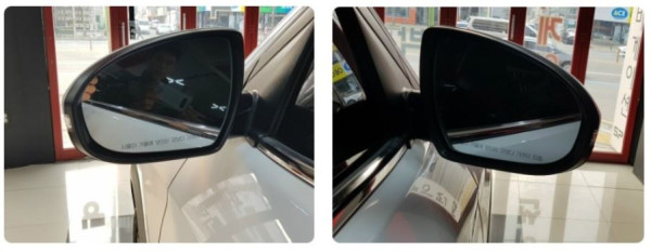

시공 전의 순정 미러입니다
작은 그림이 그려진 미러로 교체합니다
그림이 그려졌다고 순정이 아닌 건 아닙니다
레이더부터 사이드미러까지 다 순정 옵션입니다~

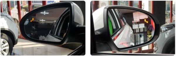

위험이 감지되면 이렇게 작은 그림이 LED로 빛나게 됩니다
노란 불이 들어오면 위험하다고 인지하시면 됩니다~

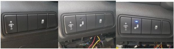

켜고 끌 수 있는 버튼을 시공합니다
순정 옵션 버튼들이 모여있어야 할 운전석 좌측의 크래시 패드들입니다
레오 스탯 버튼과 차체제어 버튼만 있던 자리에 후측방 경보기 버튼이 슬며시 자리 잡았습니다

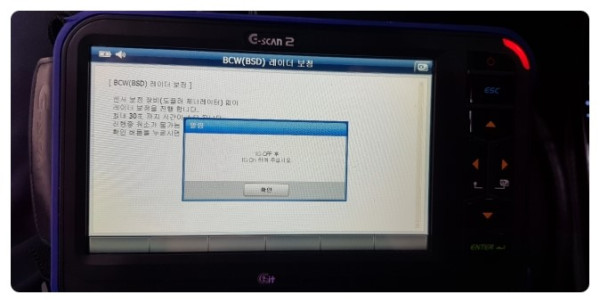

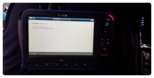

배선부터 부속품까지 시공이 끝나면 보정 작업을 합니다
순정 옵션은 모두 코딩을 해서 입력을 해줘야 사용이 가능해진답니다
차종마다 다른데 올 뉴 투싼은 후측방 경보장치를 좌우로 보정을 해줘야 하네요
이렇게 레이더를 0점 보정해줍니다

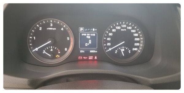

계기판에 후측방 경보장치 켜짐이라고 보이시죠?
사용이 가능하게끔 시공이 완료되었습니다~~
