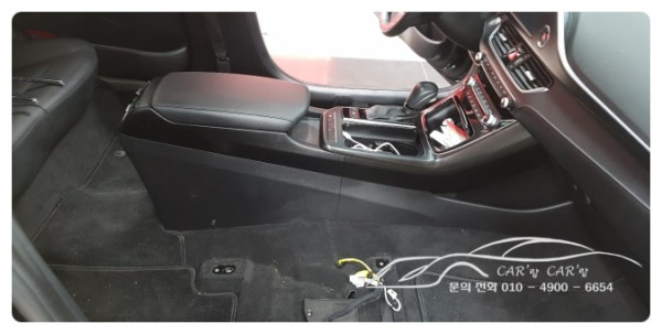

1열에만 시공을 하는 거라서 좌석을 모두 떼어냅니다
사실 좌석뿐만 아니라 기어 박스와 센터패시아도 탈거합니다
버튼도 교체를 해야 하니까요
뼈만 남아있네요
열선과 통풍을 같이 시공하기 때문에 정말 다 떼어냈어요

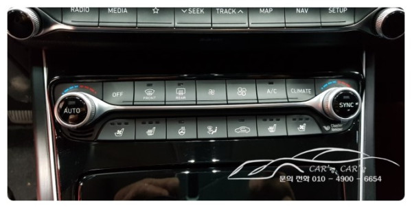

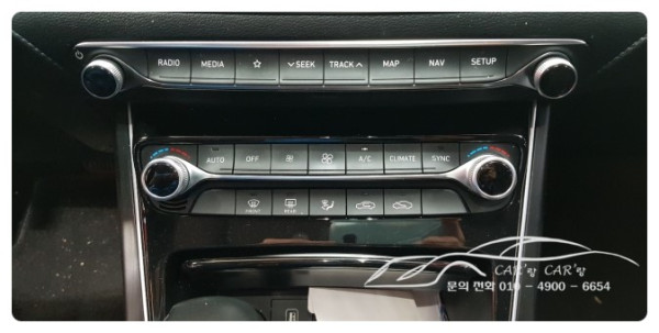

뭔가 살짝 빈듯한 버튼들이네요
버튼들이 자리를 옮겨가며 꽉 찼죠?
AUTO와 SYNC 버튼이 다이얼 버튼으로 옮겨가고
프런트와 리어 버튼이 위로 올라가는 등
대 이동(?)을 하고
열선과 통풍 버튼이 좌석별로 각각 자리를 잡았습니다

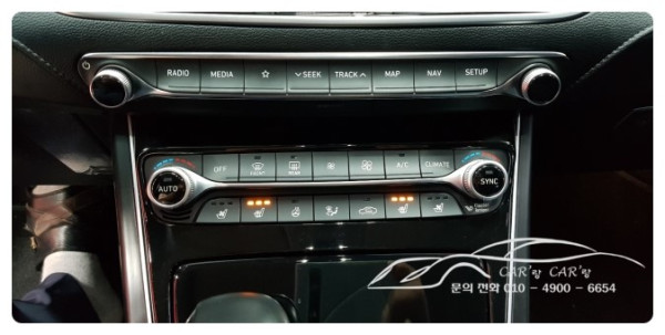

먼저 통풍을 켜봤습니다
작동이 아주 잘 되었습니다

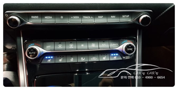

열선도 켜봤습니다
마찬가지로 작동이 잘 되었습니다
