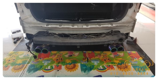

올 뉴 쏘렌토가 입고되었습니다

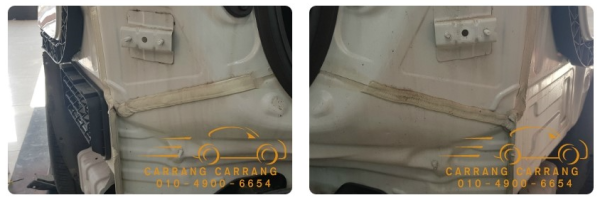

후측방 경보기는 뒷부분에서 시공합니다
차종별로 다르지만 범퍼
또는 후방 차체에 시공을 하게 되죠~
이러나저러나 범퍼는 탈거하는 거죠

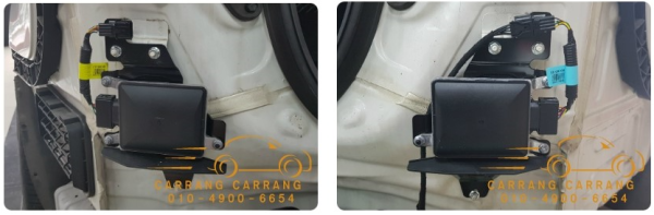

올 뉴 쏘렌토는 차체에 시공을 합니다
양쪽 후측면에 시공을 하죠

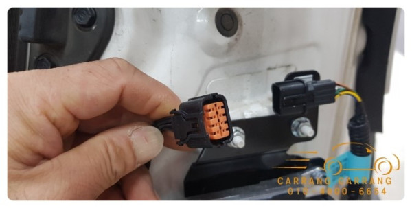

몸값 비싼 아이 레이더를 장착합니다
부품 가격의 거의 90%가 이 레이더 가격입니다~
BSD는 순정 옵션이므로 순정 커넥터를 사용합니다~
후방에서 작업이 끝나면 배선을 앞으로 넘겨 전방부에서 배선 작업을 마저 해줍니다

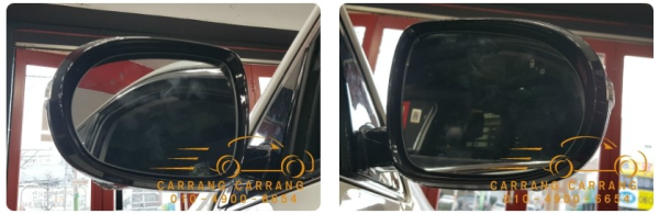

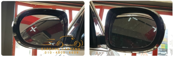

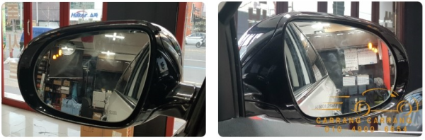

 크래시 패드와 마찬가지로 사이드미러도 교체를 해줍니다
후측방의 위험을 경고를 사이드미러의 LED와 경고음 두 가지로 받습니다
그러니 사이드미러를 LED가 심어진 걸로 교체를 해야겠죠?
순정 미러이구요
교체된 미러입니다
위험이 감지되면 이렇게 노오란 불빛이 보인답니다

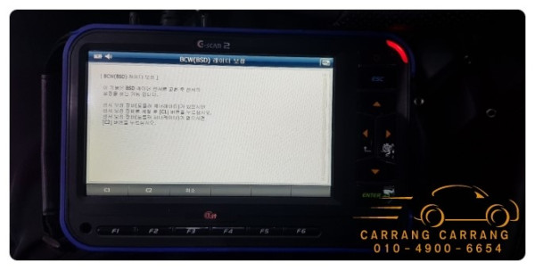

모든 순정 옵션을 코딩을 해서 차량에 입력을 해줘야 사용이 가능합니다
단순히 미러 교체하고 배선 바꿨다고 기능이 돼버리기엔 자동차는 꽤나 복잡한 구조를 가지고 있거든요

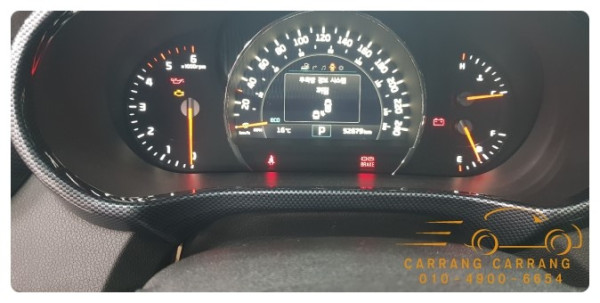

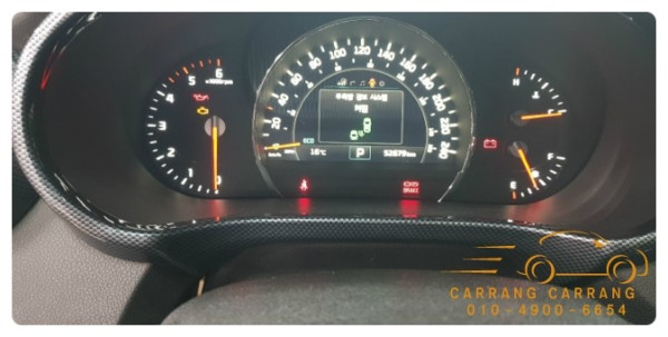

 후측방 경보 시스템을 점검하라는 경고 문구가 계기판에 뜨죠

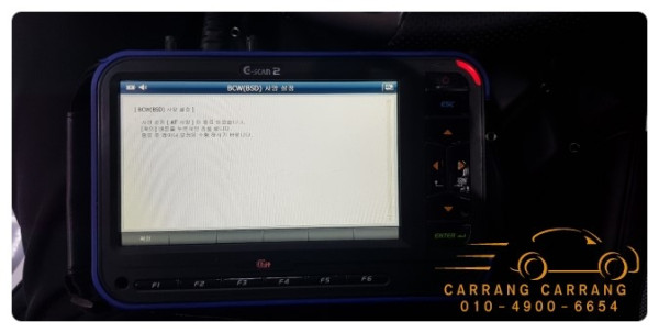

지 스캔으로 보정을 해줍니다
레이더를 보정해줍니다
아까 말씀드린 그 몸값 비싼 아이가 예민한 아이라 보정 작업을 해줘야 한답니다

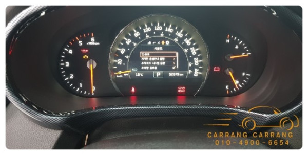

주행보조 시스템을 활성화합니다
경고음이 나와야 하기 때문에 보조음 도 활성화해줍니다

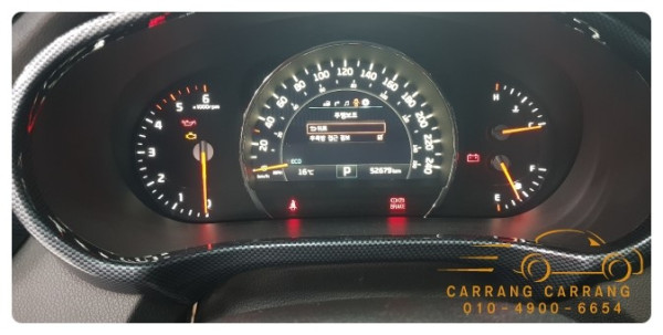

시스템을 켜고 꺼봤습니다
