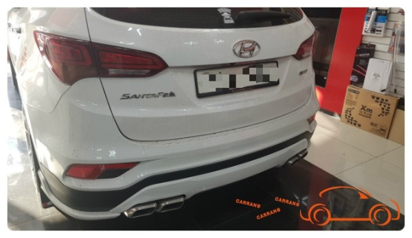

싼타페 더 프라임이 입고되었습니다

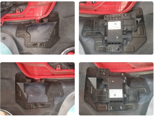

요기  뒷부분에 시공합니다

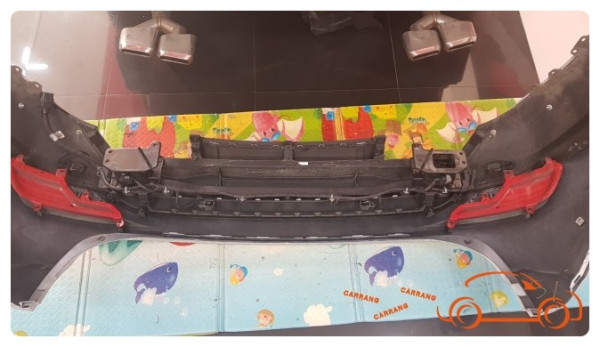

범퍼를 탈거해야겠죠?
SUV는 보통 차체에 시공을 하는데
싼타페 더 프라임은 범퍼에 시공을 하네요~
범퍼 안쪽이 매끈하죠?
리어 리플렉터 위로 시공을 합니다
사진이 뒤집어져서 사진상으로는 아래쪽이 되겠네요
이렇게 브라켓을 시공하고 레이더를 장착합니다
왼쪽이 브라켓만 시공된 모습이고 오른쪽이 레이더까지 시공한 모습입니다

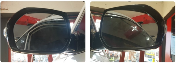

이제 사이드미러 교체도 보여드릴게요
크래시 패드와 마찬가지로 3단계입니다

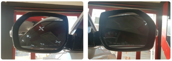

미러 교체 전의 순정 미러입니다
요건 교체 후 미러입니다
잘 표시가 안 나네요
네이버 포토 업로더를 최신으로 바꿔봤는데
그리기 펜을 찾을 수가 없네요...... ㅜ.ㅜ
하지만 이렇게 점등이 되면 어디에 그림이 있었는지 아시겠죠?
위험이 감지되면 이렇게 노오~란 LED가 점등이 됩니다~

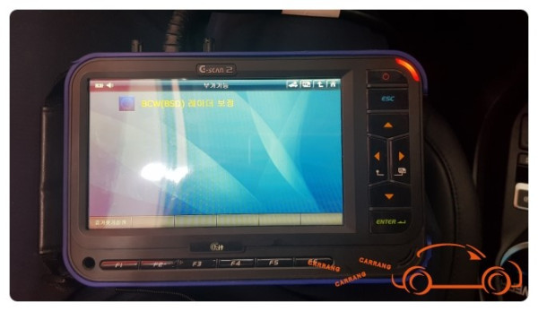

지금까지 보여드린 모든 기능은 보정이 없으면 아무것도 아닙니다
코딩을 하지 않으면 그냥 달려있기만 한 부품에 불과하죠
사용을 하려면 코딩 작업이 필요합니다
순정 옵션에 꼭 필요한 작업과정이죠~

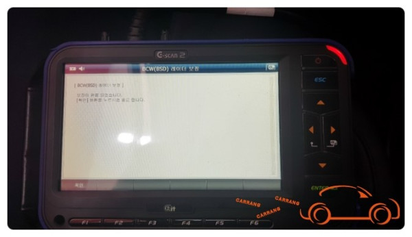

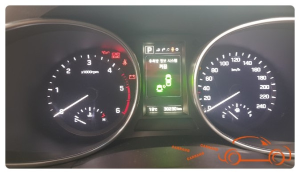

계기판에 후측방 경보 시스템을 점검하라고 뜹니다~
레이더를 보정해줍니다

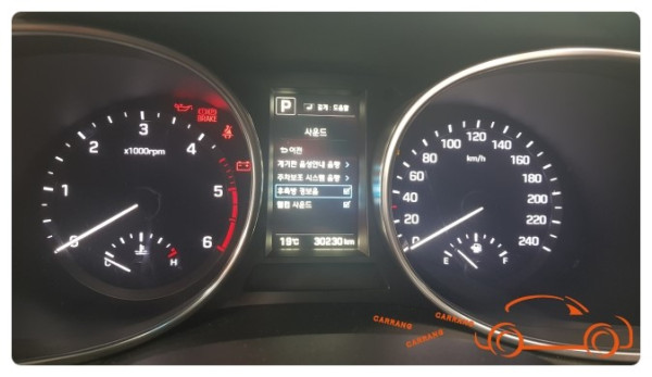

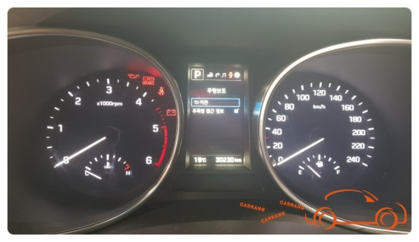

시스템 설정도 해줘야겠죠?
주행보조로 들어갑니다
요렇게 후측방 경보 옵션이 있죠?
사이드미러로만 경보를 받는 게 아니라
소리로도 알림을 받기 때문에 이렇게 경보음도 설정을 합니다
모든 설정이 끝나면 사용하시면 됩니다
