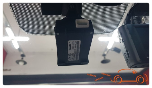

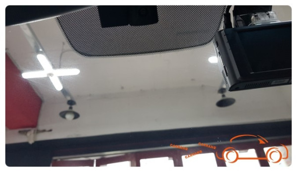

차선이탈 경고장치는 전면 유리 상단부부에 시공을 한답니다
차선이탈 전용 유리로 교체를 하셔도 되는데
그렇게 되면 금액이 두배로 훌쩍 뛰어버리니까 대부분 그냥 차선이탈 유닛만 시공하십니다
사실 블랙박스나 룸미러 뒤편으로 숭겨지기 때문에 굳이 유리를 교체하지 않아도 상관없더라고요
더군다나 이 차량의 고객님은 얼마 전에 유리를 교체하셨대요
다시 교체하시기엔 너무 부담스러웠겠죠~

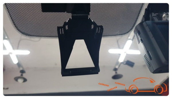

브라켓을 시공하고
유닛을 장착합니다
보시면 아시겠지만 유리의 딱 가운데 부분이에요

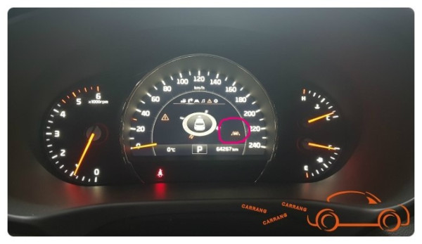

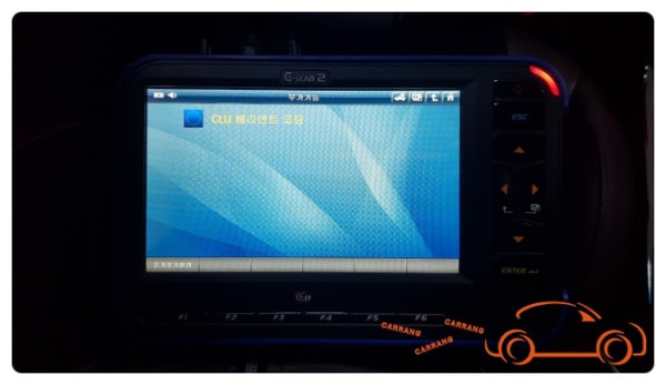

순정 옵션은  계기판에 입력을 해야 합니다
열심히 시공을 해도 코딩이 안되면 의미 없죠
G-SCAN으로 코딩을 해줍니다~

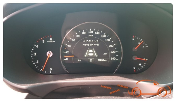

차선이탈 경보 시스템이 입력되었습니다
계기판에 작은 그림이 하나 생겼죠?
자세히 보아야 보이는 차선이탈 그림이 생겼습니다

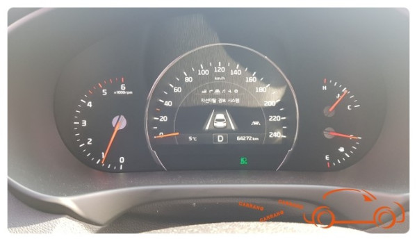

글씨로도 나타나는 차선이탈 경보 시스템인데요

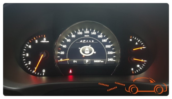

오토 하이빔 기능도 추가되었습니다
오토 하이빔이 뭐냐구요??
상향등을 자동으로 켰다 껐다 하는 기능입니다
제가 시댁을 다니면서 시골길 운전을 많이 하는데
밤엔 정말 가로등 하나 없는 거리에서 상향등을 기본으로 켜고 옵니다
하지만 반대편 차선에서 차가 오며 꺼줘야 하죠
오는 내내 켰다 껐다를 반복하는데 오토 하이빔은 자기가 알아서 켜고 끕니다
초록색으로 작은 표시가 보이죠? 오토 하이빔 기능입니다

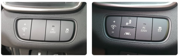

버튼입니다
올 뉴 쏘렌토는 차선이탈과 후측방 경보 시스템 버튼이 같이 있어서 교체를 하게 되면 같이 보이게 됩니다
