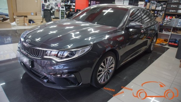

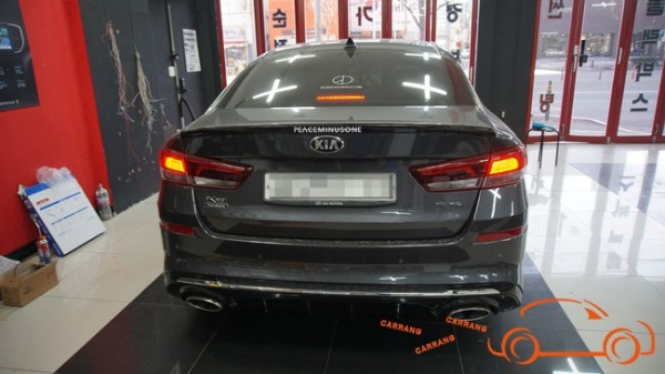

올 뉴 K5가 입고되었습니다
순정 보조 제동등은 이렇게 짧게 있어요
좀........ 몰린 느낌이라고나 할까요???

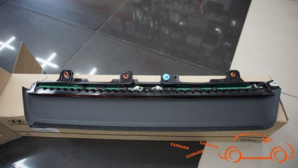

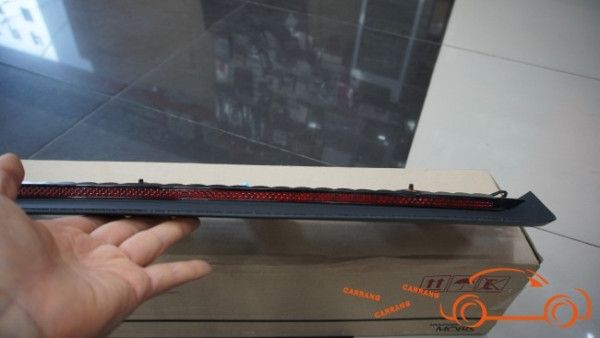

고객님의 선택은 소나타 DN8 제품입니다
왜 K9 것으로 하지 않으시는지 여쭈어봤는데
소나타 브레이크 등이 더 전구 느낌이 나고
두꺼워서 선택하셨답니다
요 아이가 시공될 거예요
저희가 주로 하는 K9  보조 제동등보다 10여센티 정도 짧습니다
고객님 말씀대로
K9보다 발광면이 좀 더 두께감이 있네요

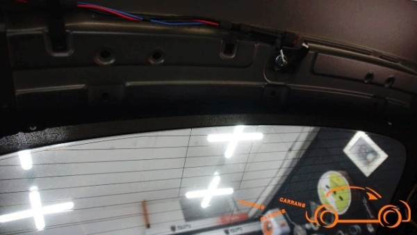

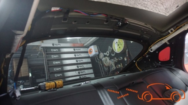

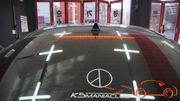

저희는 천정에 피스 고정하기 때문에
차량의 천정을 전부 내리고 시공합니다
요렇게 피스 고정할 수 있는
철판(?)이 있습니다
피스 고정할 때 잘 못하면
지붕으로 튀어 나올 수 있어서
조심히 시공합니다

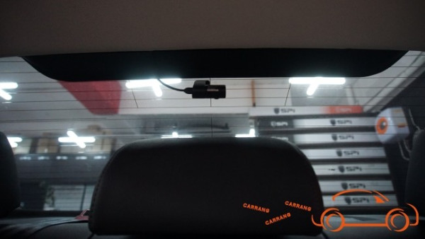

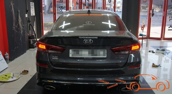

시공되었습니다
블랙박스는 아래로 내려드렸어요
이렇게 시공이 되었습니다
고객님이 원하셨던 느낌은 이느낌이셨을 것 같아요
