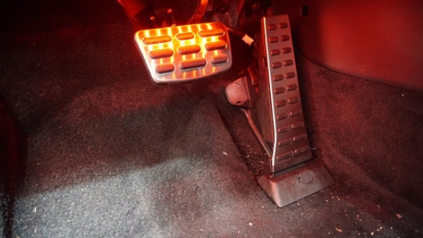

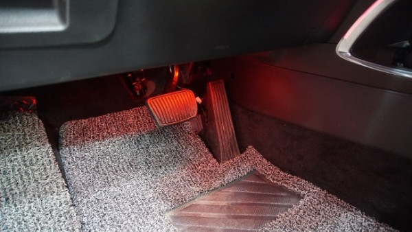

먼저 제일 간단한 오르간 페달을 교체해볼게요
그랜저 시리즈의 오르간 페달은 항상 검은색입니다
기능이야 오르간인데
오늘 고객님처럼 깔끔한 성격의 사람들에게
흙 때가 지워지지 않는 이 골지 검정 플라스틱은
조금 스트레스로 다가옵니다
고객님이 말씀이 없으셔서 어떤 이유인지는 잘 모르겠지만
그랬을 것 같아요
차를 보면 깔끔함이 드러나거든요
반짝반짝 알로이로 바꾸어 드립니다
브레이크 패드도 알로이로 바꾸어 드립니다
이제 관리가 편해졌겠죠?

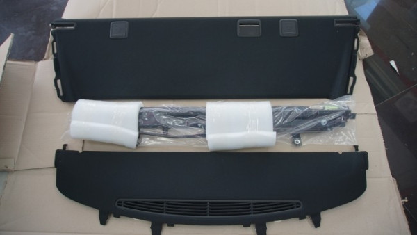

두번째는 리어 커튼입니다
상위 트림에만 있는 옵션인지 의외로 리어 커튼 없이 입고되는 차량이 많습니다
하지만 걱정마십쇼
저희가 시공해드립니다

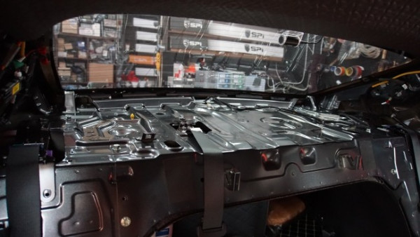

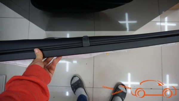

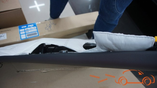

리어 대시보드를 다 바꾸어야 해서
넓은 판으로 부품이 옵니다
그래서 넓어요
탈거 한 선반입니다
한 판으로 되어있죠?
시공할 부품은 3단으로 구분이 되어있죠
누군가 이걸 가공하고
커튼만 넣으면 안 되냐고 묻는데..
가공비를 저희에게 추가로 주시나
그냥 부품을 교체하시나 거기서 거기겠죠?
깔끔하게 순정으로 교체하는 게 낫습니다
의자와
대시보드 모드 탈거합니다

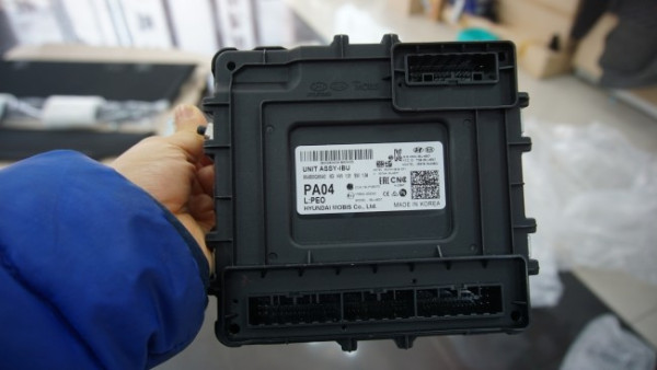

IBU 모듈 바뀌어야 해서 사진 찍었는데
고객님이 기존에 다른 시공하신 곳에서 이 모듈이 바뀌어 있어서
바꾸지 않았습니다
요게 비싼데 부품가가 확 줄어들었습니다
이 모듈이 바뀌면 키 번호도 바뀌어야 해서
저희가 작업을 하는 데서 끝나지 않고
사업소에서 번호 받아오셔야
무리 없이 키 작동이 됩니다

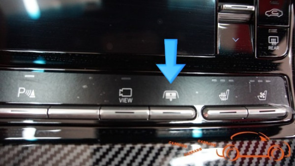

리어 커튼 버튼은 이렇게 생겼어요
위아래로 내려갔다 올라갔다 하니까
화살표가 두 개 있네요

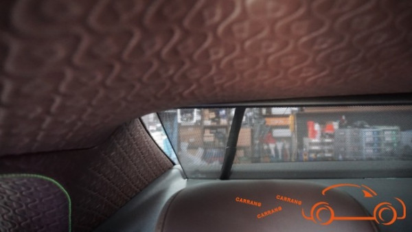

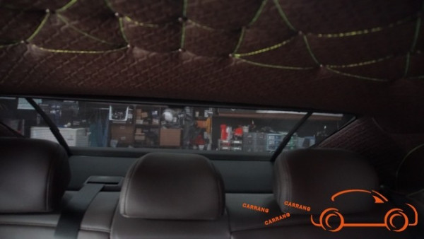

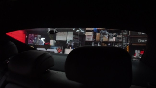

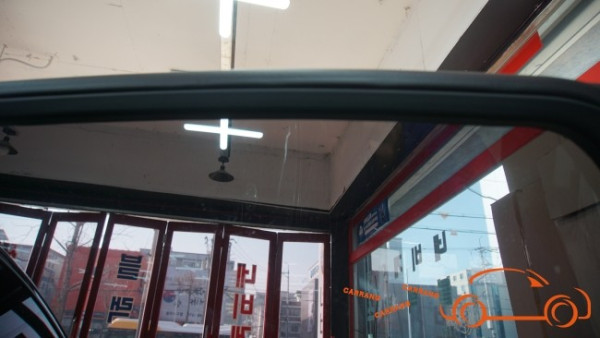

시공이 끝났습니다

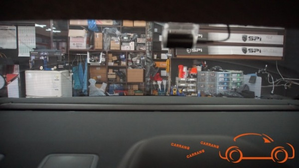

누군가 리어 커튼 올라가면 블랙박스에 간섭 없냐고 물으시는데
전혀 지장 없습니다
커튼이 올라가있어요
유리 전체를 덮는 건 아니고
양 끝으로 살짝 간격이 있습니다
아이들이 있는 집이나
2열에 사람이 자주 타면 이 커튼이 필요하겠죠??

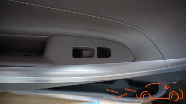

도어 트림 기본형이 통으로 들어있어서
이 또한 부품이 큽니다
커튼을 잡아줄 걸이가 없죠??
요기도 교체합니다

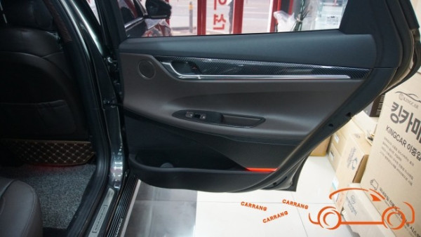

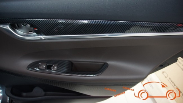

커튼 없이 마감되어있는 트림입니다

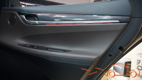

고객님이 저희에게 오시기 전 타 업체에서 시공하신 엠비언트
................도어 트림이 바뀌면 요기도 새로 해야 하지요~~
그리고 엠비언트가 고장(?) 난 상태였어요
빨간색만 나오고 있어서
저희가 점검해보기로 했습니다
잘 티가 안 나겠지만
고객님이 도어에 붙여 놓은 게 좀 있어요
카본 시트지나
카본 덮게 등 옮길 수 있는 건 옮기고
못 옮기는 건 폐기
요런거 옮겨서 다시 붙여 드렸어요

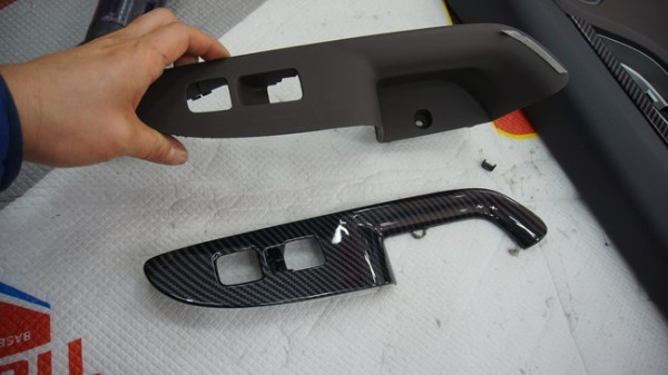

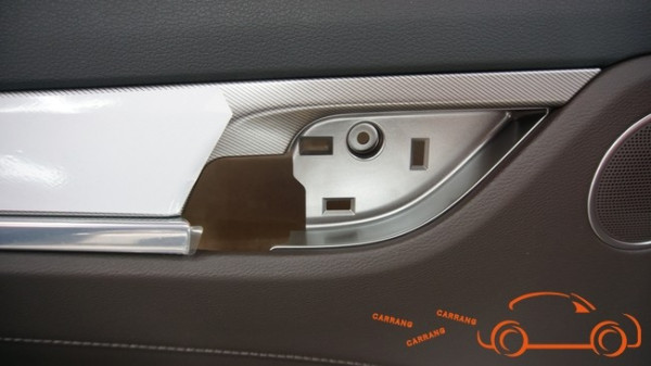

새 도어 트림에는
몇 가지 없이 오기 때문에
저희가 기존의 트림에서 몇 가지 옮겨드립니다

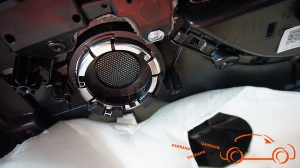

윈도 버튼이 없이 오구요
캐치 없이 오구요
스피커 없이 옵니다
이렇게 부족하게 온 것들을 다 옮겨 줘요
새 도어 트림입니다

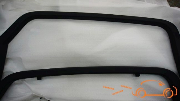

커튼을 걸어줄 잡이도 있어야 하는데요
도어 쫄대(?)
-도어 프레임이라고 하는데 ..대부분 쫄대라고 불러요-
요게 바뀌어요
위의 것이 탈거한 거
아래 것이 시공할 거
작은 송곳니처럼 커튼 손잡이가 있죠?
저걸로 바뀝니다

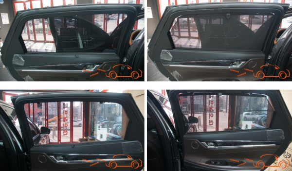

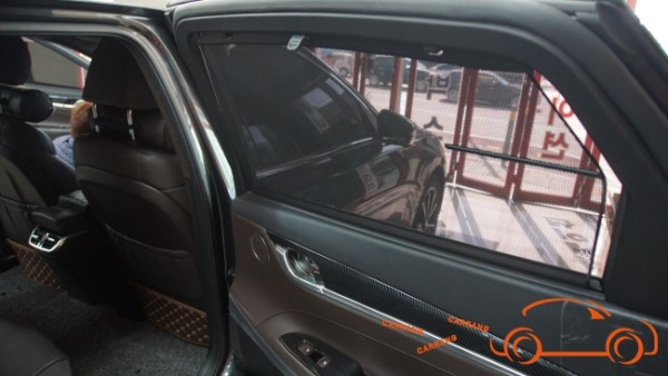

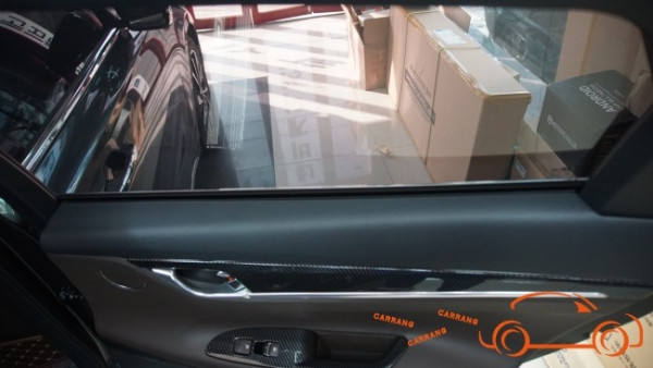

커튼을 올렸을 때와
내렸을 때 톤 차이가 생기죠?
왼쪽이 내렸을 때
오른쪽이 올렸을 때입니다
이제 2열에 앉으신 분들은 에어컨 바람이 조금 덜 가는 대신
뜨거운 태양을 피하실 수 있게 되었습니다
