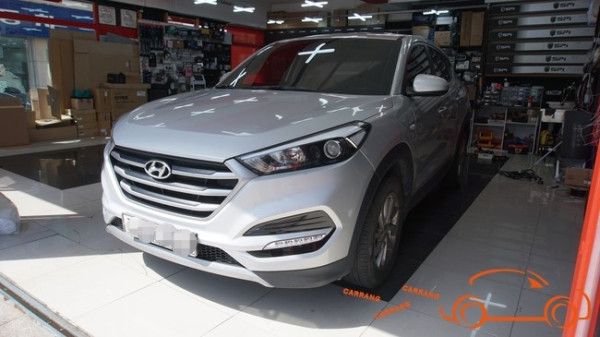

올 뉴 투싼이 입고되었습니다

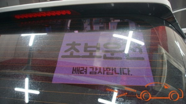

니가 탈래???라고 물어보자마자
초보운전 먼저 출력해왔다는 딸내미~!

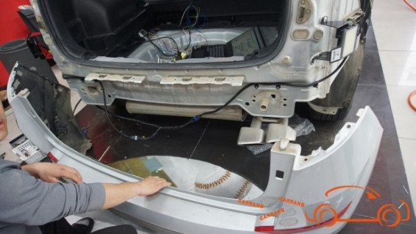

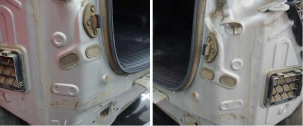

범퍼 탈거합니다

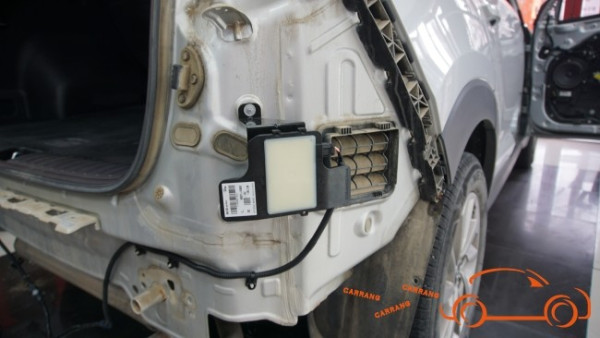

지정된 브라켓에 레이더 고정합니다

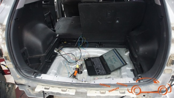

이제 놋북으로 회로도 보며 본격적으로 시작합니다
댁이 무안이라 어디 못 가시고 시공 내내 지켜보고 계셨는데요
 일이 이렇게 큰지 몰랐답니다
순정 옵션은 내부에 배선은 다 있어서 그냥 레이더만 달면 되는 줄 알았대요
이렇게 펼쳐두고
형형색색의 배선을 차체 앞으로 가지고 가는지 몰랐다고 하시네요

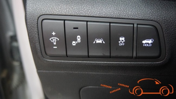

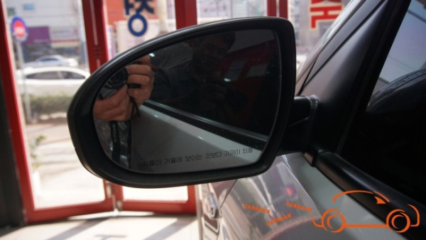

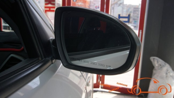

사이드 미러도 탈거해서 바꾸어 줍니다

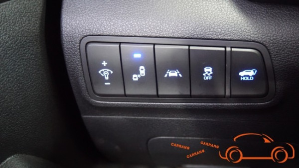

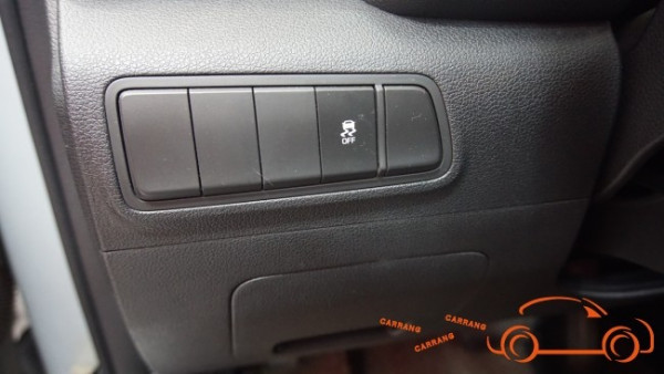

버튼도 바꾸어줍니다
다섯 가지 기능이 들어갈 수 있는 버튼 중에 1/4 이 비어있네요
꽉 찬 버튼으로 바꾸어 주겠습니다

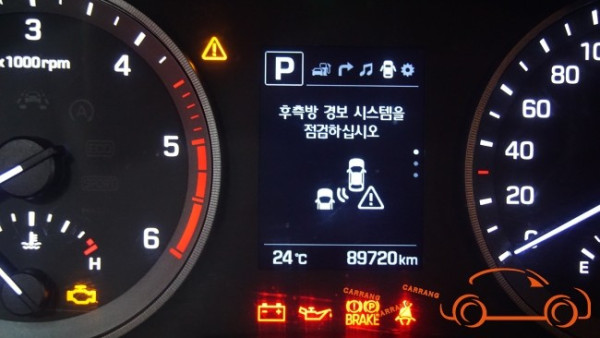

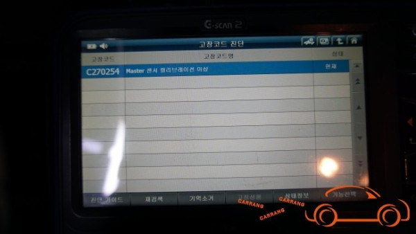

순정 옵션이라서 계기판에서도 호환이 되어야 합니다
점검하라고 하죠?
고장 코드가 뜹니다
코딩합니다
고장 코드도 삭제하고
레이더도 보정하고

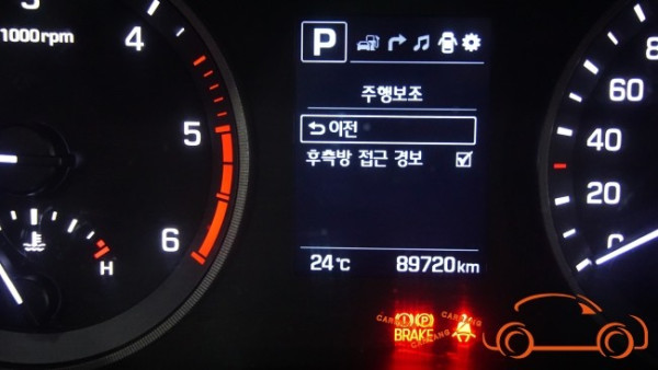

열심히 코딩 코딩~!!

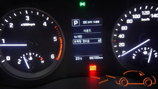

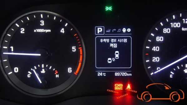

후측방 접근 경보라고 메뉴 이름이 생성이 되었습니다

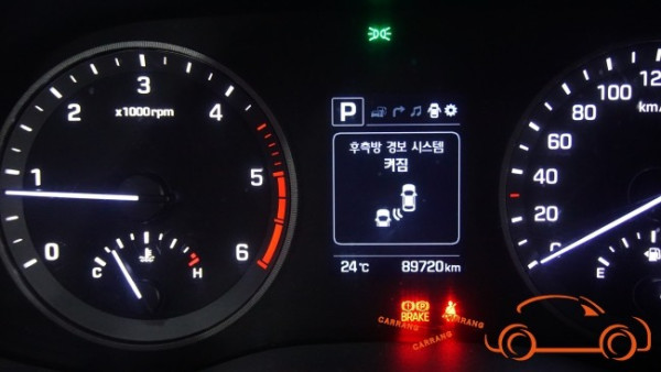

버튼이 생길 거니까
켤 수도 있고
끌 수도 있습니다

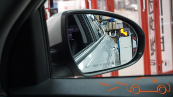

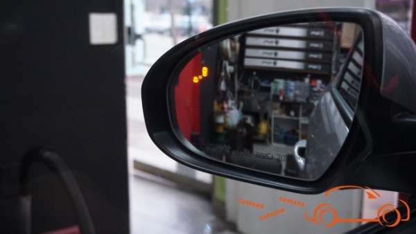

작동하면 사이드 미러에 이렇게 점등이 됩니다
장애물이 다가올 때
장애물과 같이 갈 때
점등이 됩니다
소리로도 알려줍니다
버튼은 풀옵션 버튼으로 시공이 됩니다
물론 차선이탈이나 트렁크 도어는 사용은 못합니다만..
저희 거래처에서 버튼을 이렇게 주셨어요..ㅎㅎ
사용하시려면 이렇게 버튼을 켜시면 됩니다
