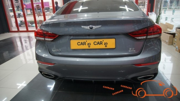

제네시스가 입고되었습니다

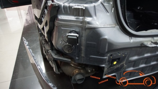

범퍼 탈거해야 하니 힘써야 하고
배선 연결해야 하니 머리 써야 하니까
사장님과 박카스 한 병씩 먹고 작업을 시작합니다

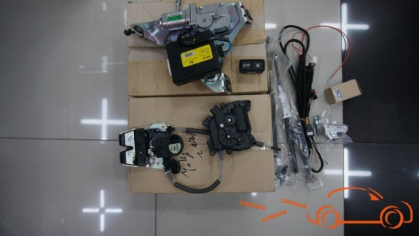

저희하고 인연이 된 기어봉 시공입니다

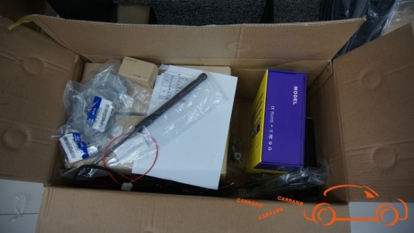

순정 전동 트렁크와 옵틱 시스템입니다

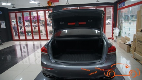

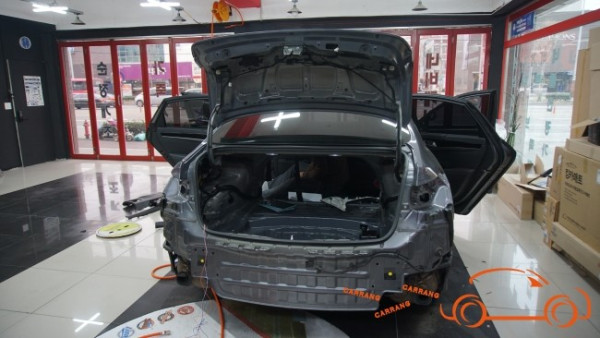

트렁크에서 작업 시작합니다
와우~~!!! 짐을 하나도 남기지 않고 오셨어요
고객님의 센스가 정말 대박입니다
저희의 수고가 덜었습니다
짐이 있으면 짐 들어내고
범퍼 탈거해야 하는데
짐이 없으니 바로 탈거 합니다

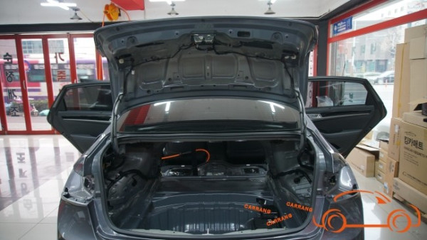

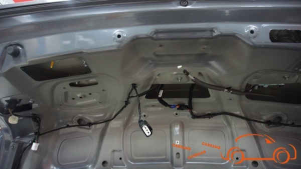

트렁크 도어와 트렁크 내부
2열 좌석과 등받이
나중에 범퍼까지 탈거합니다
요런 상태로 작업이 진행되는 거죠

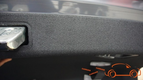

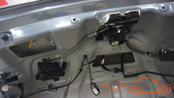

비어있는 트렁크 도어에
래치와 엑추에이터를 달아줍니다
보이지 않겠지만 부저도 내부에 달려있고요
트렁크 버튼에 연결한 커넥터도 따로 달려있습니다

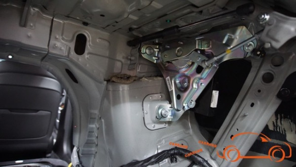

드라이브 유닛을 달아줍니다
어느 부품 하나 중요하지 않은 게 없지만
정말 이 아이는 올리고 내려 주어야 하니까
제일 중요하겠죠?
제네시스 고객님들이라면 다들 알고 있는

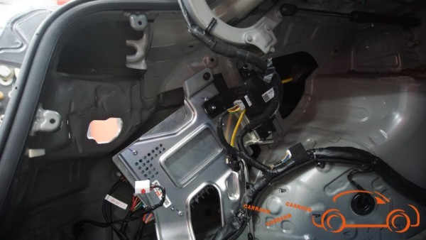

후방 배선 열심히 찝어먹는 팔뚝만 한 스프링 탈거하고
이 아이가 들어갑니다
시공 전 후 별반 차이가 없어 보이는 쇼바도 교체가 됩니다
사장님이 배선을 끌고 앞으로 넘어가야겠죠??
너무 당연한 말이지만 순정 배선 라인 따라가구요
순정으로 시공합니다

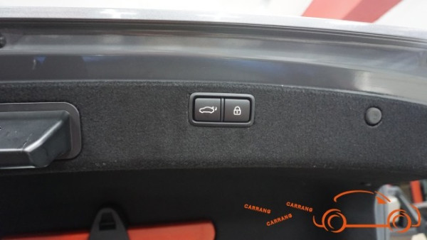

거 트렁크 버튼 자리를 잘라내야 하는데
사장님이 다른 작업하실 동안
이런 소소한 작업은 제가 합니다
노느니 이런 거라도 해야죠..ㅎㅎㅎ
근데 버튼 사진을 못 찍었어요 ㅠㅠ
그래서 다른 제네시스 시공 사진에서 빌려왔어요
아시죠? 차 모양 버튼은 트렁크만 잠그는 거
열쇠 모양은 차량 전체 도어를 잠그는 거~!

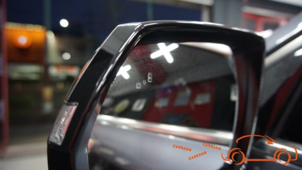

레이더 양쪽 끝에 잘 고정해주고요

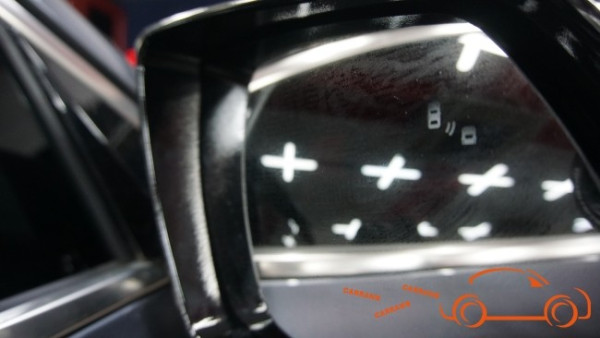

사이드 미러도 광각 미러로 교체합니다
트렁크 버튼 사진을 못 찍었듯이
사이드 미러 점등 사진도 못 찍었네요
